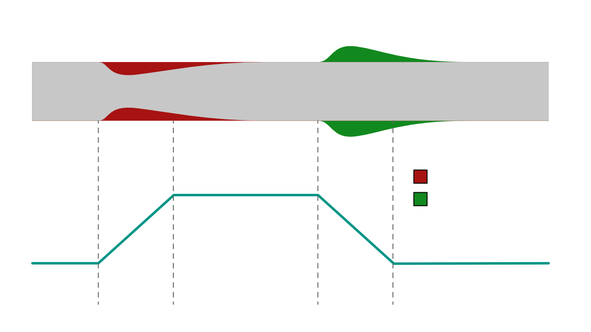

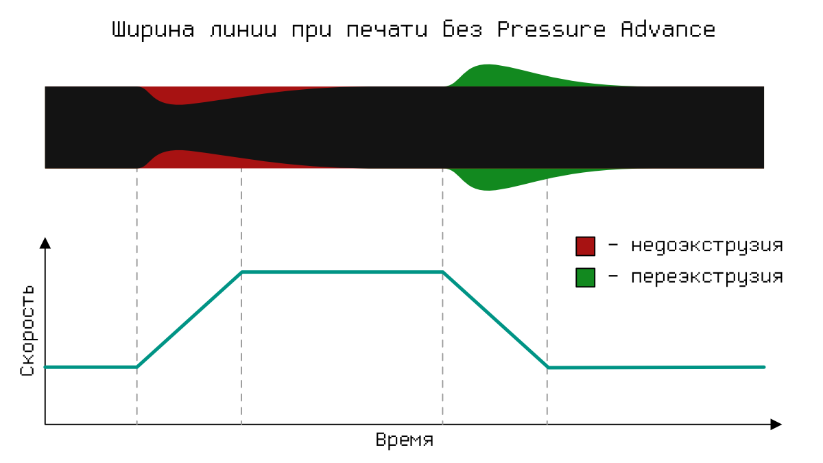

Pressure Advance (linear advance, pressure control, flow dynamics) - это алгоритм, который синхронизирует фактическую экструзию через сечение сопла с движениями прутка.
При печати без этого алгоритма при разгонах возникает недоэкструзия, из-за которой линии становятся уже, чем должны быть. При торможениях происходит обратное - возникает локальная переэкструзия и линии становятся шире, чем должны быть. Это ведёт к ряду дефектов:
  • Выпирающие внешние углы;
  • Скруглённые внутренние углы, что затрудняет стыковку деталей между собой;
  • Недоэкструзия вне углов, вплоть до расслоения периметров и образования разрывов;
  • Полосы на деталях из-за нестабильной ширины линий;
  • Проблемы на нависаниях и мостиках из-за локальной пере- или недоэкструзии;
  • Переэкструзия на пересечении заполнения и периметров => проступание заполнения через периметры и ухудшение точности печати.
Если включить PA и правильно выставить его коэффициент, то экструзия нормализуется. Ширина линий становится такой, какую задал слайсер. Уходят или, по крайней мере, очень сильно уменьшаются все из вышеперечисленных дефектов.

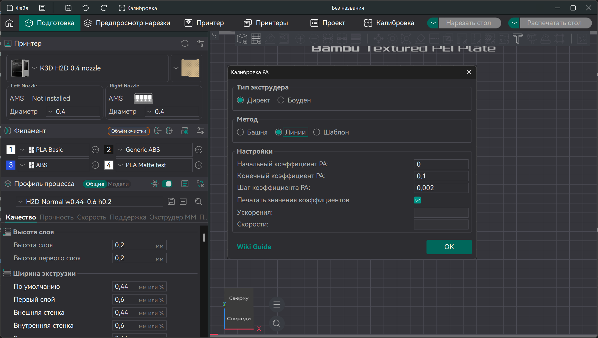

OrcaSlicer "линии"
  1. В OrcaSlicer выберите свой принтер, а также филамент, для которого вы хотите получить коэффициент PA;
  2. В левом верхнем углу окна выберите Калибровка -> Прогнозирование расхода;
  3. В появившемся окне выберите:
    1. Директ
    2. Линии
    3. Начальный коэффициент 0;
    4. Конечный коэффициент 0.1;
    5. Шаг коэффициента 0.005;
    6. Печатать значения коэффициентов вкл.
  4. Сгенерируйте G-код и напечатайте его на принтере.

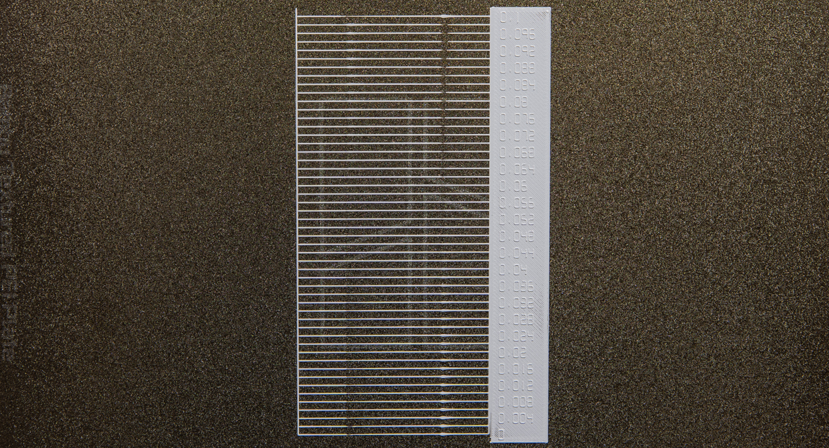

Напечатается шаблон, в котором линии печатаются с переменной скоростью быстро -> медленно -> быстро. В левой части шаблона при недостаточном коэффициенте PA возникает недоэкструзия и утоньшение линии, а при избытке PA возникает переэкструзия. В правой части модели наоборот - при недостатке PA возникает переэкструзия, а при избытке - недоэкструзия.
Вам надо найти такую линию, у которой не будет ни переэкструзии, ни недоэкструзии что в левой, что в правой части модели. То есть, при идеальном коэффициенте PA, изменение скорости печати не должно вызывать перепад толщины линий.
Если на всех линиях есть хоть какие-то перепады ширины линии, и совершенно ровной нет, то надо найти ту линию, на которой перепады толщины меньше, чем на остальных.
После подбора коэффициента PA его надо сохранить. Как это сделать, описано в разделе "Сохранение результатов".

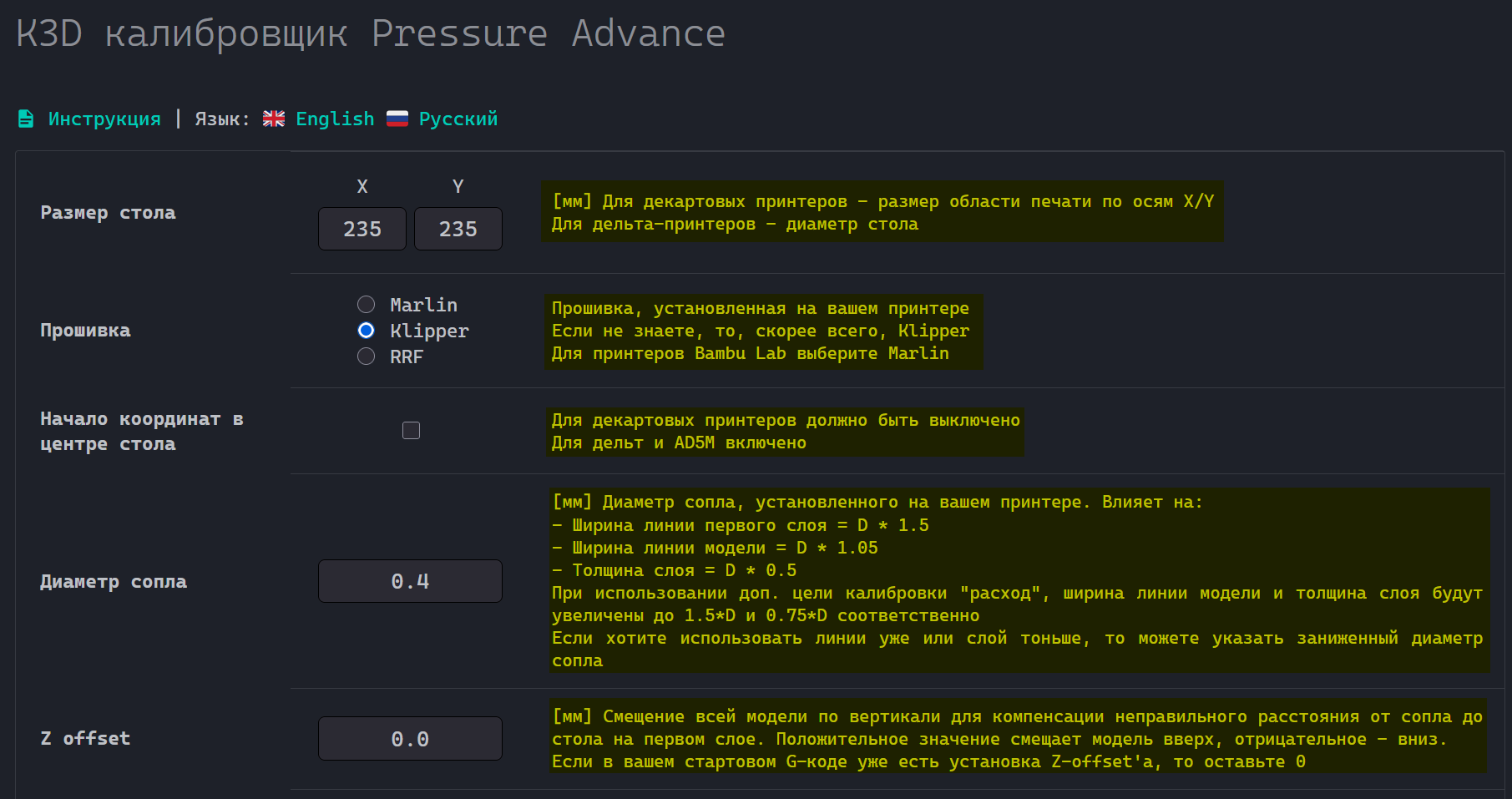

K3D Калибратор PA
Особенности методики
K3D Калибратор PA - веб-приложение, позволяющее сгенерировать G-код для калибровки Pressure Advance.

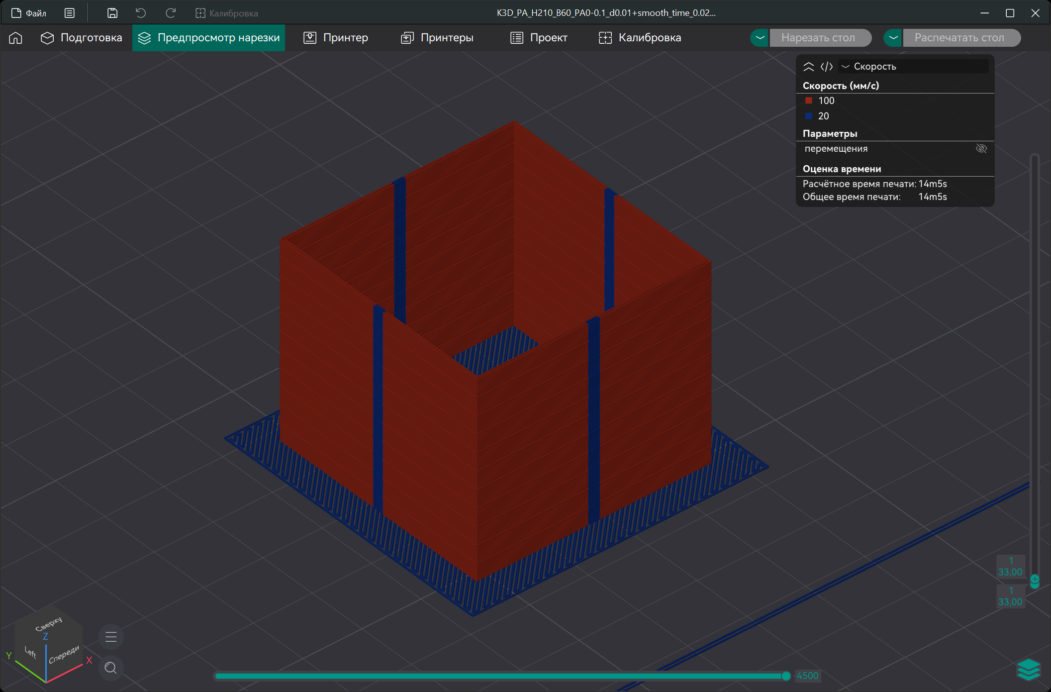

Принцип похож на таковой из шаблона "линии" в OrcaSlicer. То есть основой теста являются линии с замедленным участком посередине. Если коэффициент PA ниже оптимального, то замедленный участок будет толще, чем участки по бокам. Если, наоборот, коэффициент PA завышен, то участок посередине будет тоньше окружающих.
Особенностью именно этой методики является то, что эти линии печатаются не рядом друг с другом, а друг на друге. Таким образом получаются стенки, которые можно пощупать или посмотреть на них на просвет. Это упрощает снятие данных с напечатанной модели, а также уменьшает требования к качеству печати первого слоя.
Также в версии 2.0 была добавлена функция калибровки зависимости PA от одного из нескольких дополнительных параметров: времени сглаживания, ускорения или расхода. Это позволяет откалибровать зависимость коэффициента PA от времени сглаживания за 1 печать вместо 3, а адаптивный PA откалибровать за 3 печати вместо 9. Как несложно догадаться, это экономит очень много времени.
Настройки калибратора
K3D Калибровщик PA составлен таким образом, что инструкции по установке его параметров располагаются прямо рядом с этими параметрами. То есть вам не надо читать каких-то отдельных длинных инструкций. Просто открываете калибровщик, читаете описания параметров, устанавливаете значения этих параметров соответственно написанному, и получаете сгенерированную модель.

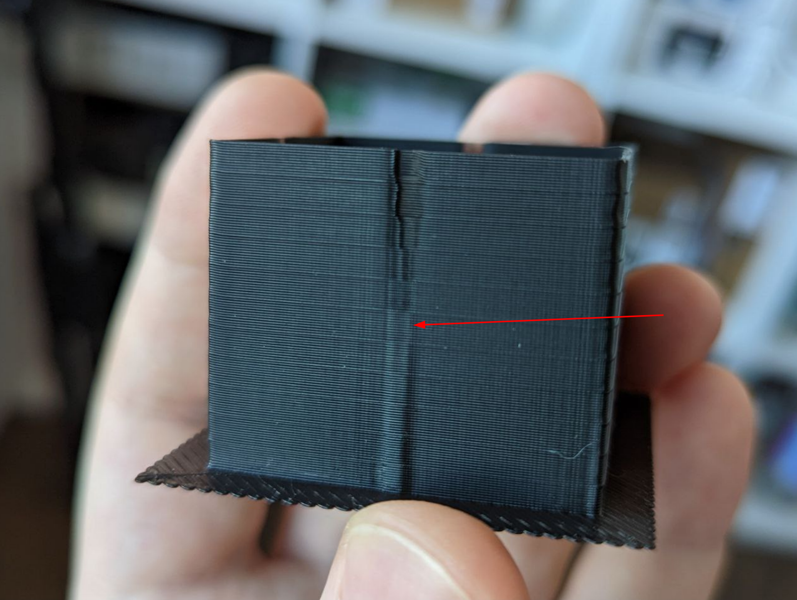

Интерпретация результатов
Недостаток PA проявляется как утолщение участка посередине. Избыток PA проявляется как утоньшение участка посередине. Вам необходимо найти такой сегмент, на котором толщина участка посередине будет максимально близка к толщине участков по бокам.
Отдельно стоит отметить, что бывают случаи, когда экструдер принтера не может отработать PA достаточно хорошо. Чаще всего это выглядит, как будто бы толщина участка посередине неравномерная, и может с одной стороны выглядеть как утолщение, а с другой - как утоньшение. Иными словами, утолщение из-за недостатка PA проходит позже, чем начинается утоньшение из-за избытка PA. В таком случае стоит выбрать тот сегмент, на котором величина утолщения равна величине утоньшения.

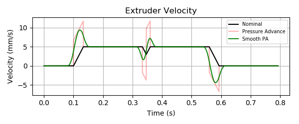

Сглаживание Pressure Advance может быть откалибровано только в прошивке Klipper. Нужно оно для того, чтобы сделать движения экструдера при работе PA более плавными, чтобы нагрузка на подающий механизм снизилась, и он не пропускал шаги при печати сложных элементов.
При относительно небольших ускорениях (до 5000 мм/с^2) стандартное значение сглаживания в 0.04 с не даёт никаких видимых дефектов. Поэтому, если вы не планируете печатать при ускорениях выше, то для твёрдых материалов можно оставить штатное значение.
Если вы планируете печатать на высоких ускорениях, то стоит постараться подобрать минимальное время сглаживания, при котором не возникает дефектов. Для этого:

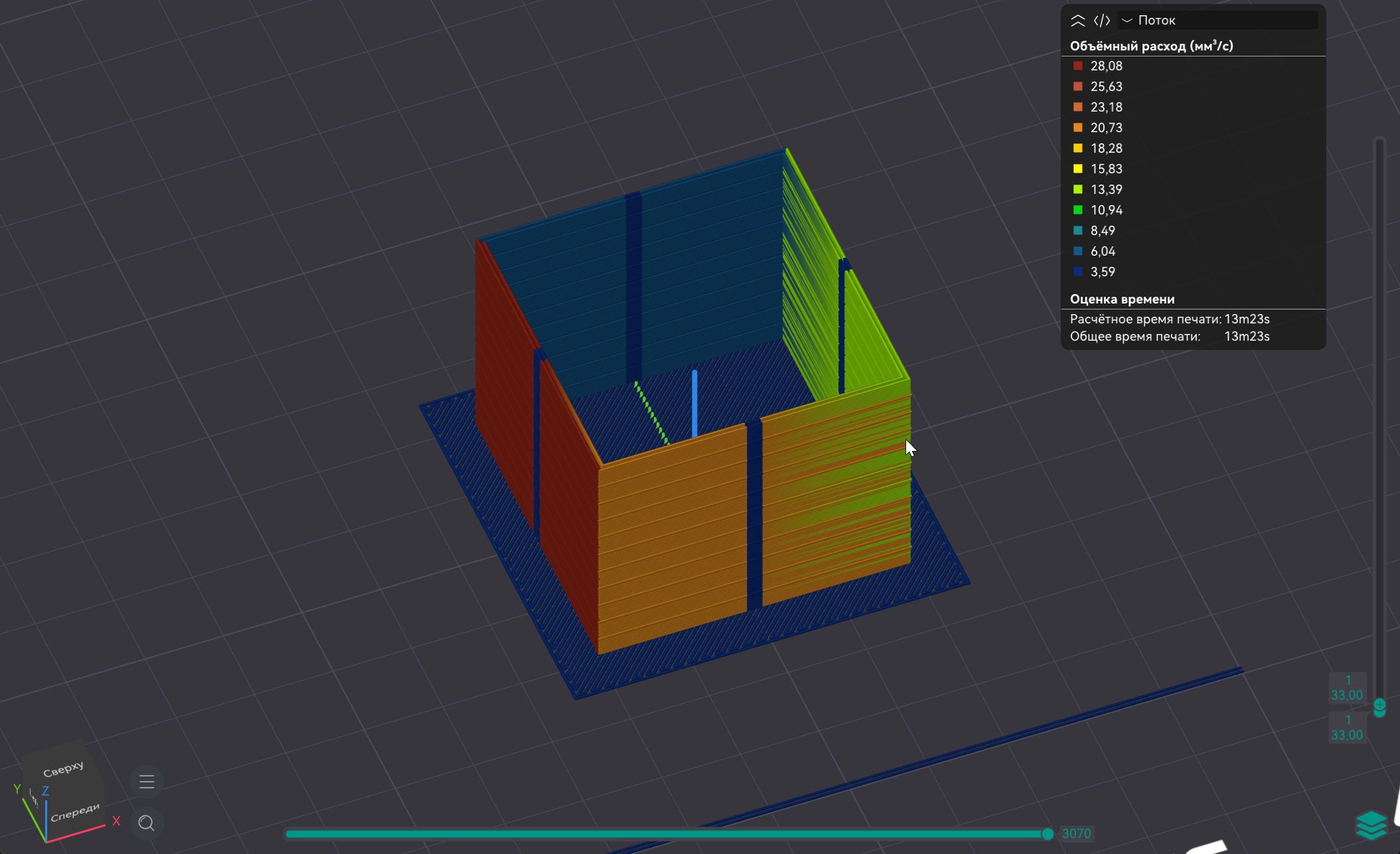

На принтерах с высокопроизводительными хотэндами и быстрой механикой замечена зависимость коэффициента PA от объёмного расхода и ускорений. Для компенсации этого в OrcaSlicer был добавлен адаптивный PA, который позволяет указать тройки значений коэффициент PA + ускорение + объёмный расход. Несмотря на то, что есть сомнения в правильности такого подхода1, альтернативных реализаций адаптивного PA пока нет. Поэтому придётся калибровать зависимость коэффициента PA от ускорения и объёмного расхода. Делается это таким образом:
  1. В калибраторе установите:
    1. Ускорение = 3000;
    2. Дополнительная цель калибровки = объёмный расход;
    3. Значения дополнительного параметра от 5 мм^3/с до ~90% от максимального объёмного расхода вашего хотэнда;
  2. Сгенерируйте G-код и напечатайте его;

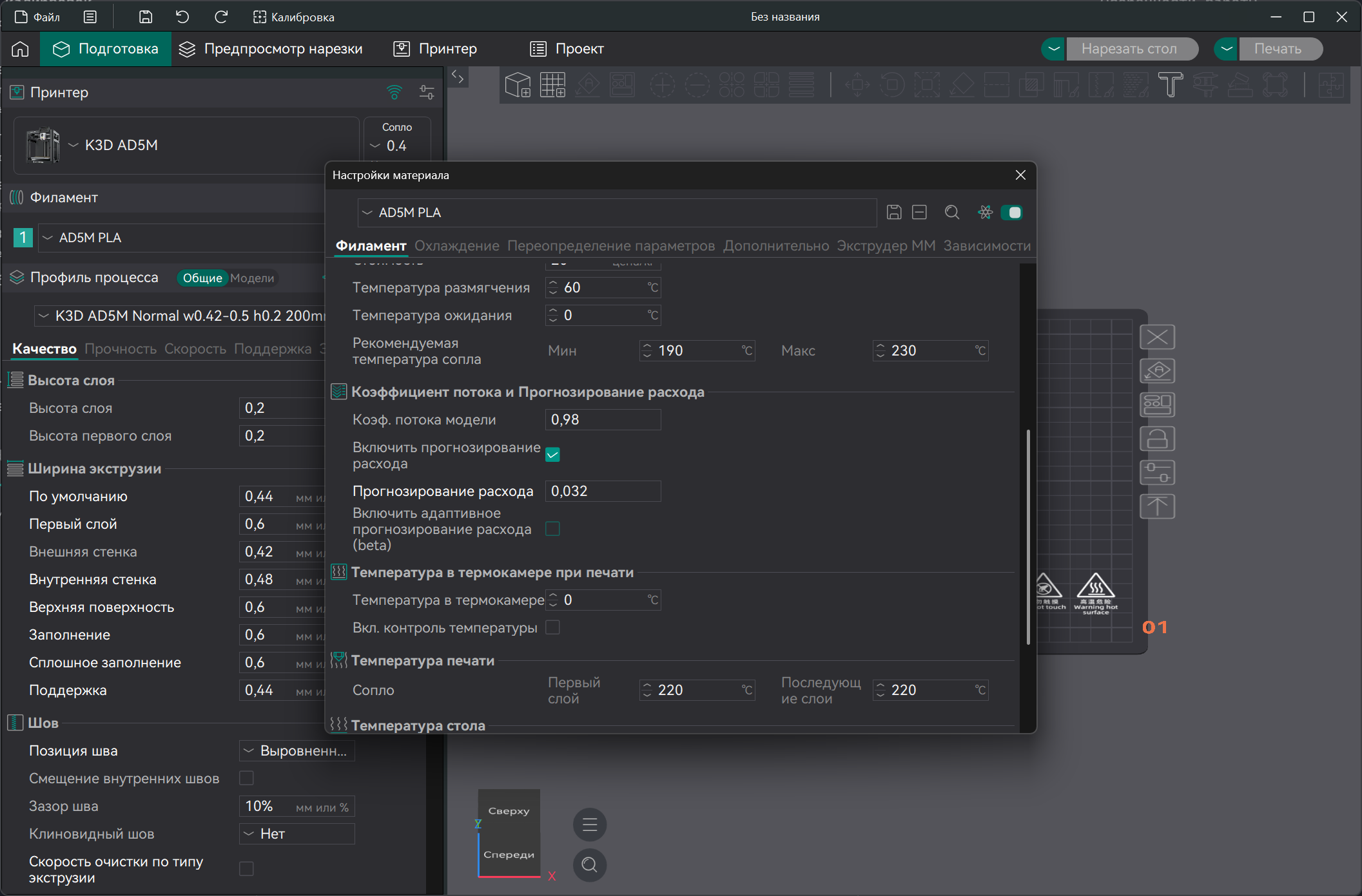

  3. В OrcaSlicer в профиле принтера -> включить прогнозирование расхода -> включить адаптивное прогнозирование расхода;
  4. По напечатанной детали определите оптимальный коэффициент PA для задней стороны;
  5. Впишите в измеренные значения адаптивного прогнозирования расхода через запятую полученное значение PA, расход на задней стенке, 1000. К примеру, если оптимальный коэффициент PA получился 0.05 при расходе 5 мм^3/с, то строка должна выглядеть так: 0.05,5,1000;
  6. Повторите пункты 4 и 5 для других сторон детали, добавляя новые строки в измеренные значения адаптивного прогнозирования расхода;
  7. Повторите пункты 1-6 для ускорения, равного половине от максимального, и для максимального ускорения;
  8. Сохраните профиль филамента.

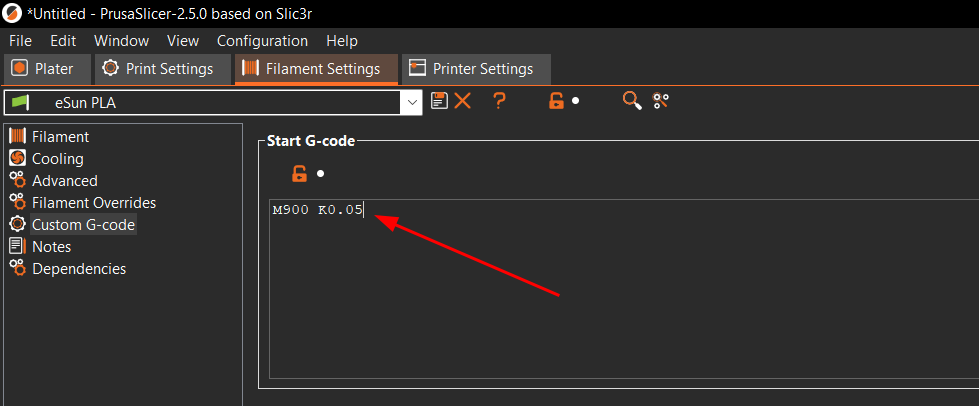

В Prusaslicer
В Prusaslicer и подобных лучше всего записать команду на установку к-фактора Linear Advance в профиль пластика. Примеры команд для разных прошивок:
  • Marlin: M900 K0.05
  • Klipper: SET_PRESSURE_ADVANCE ADVANCE=0.05 SMOOTH_TIME=0.04
  • RRF: M572 D0 S0.05
Если у вас несколько принтеров, то лучшим решением будет создание отдельных профилей пластика для каждого принтера. Но также возможно и использовать условия. Подробнее об этом можно узнать в видео про настройки Prusaslicer.

Если вы хотите откалибровать адаптивный PA, то сохранение его результатов описано в инструкции по калибровке адаптивного PA.
Если вы используете прошивку Marlin или RRF, которые не поддерживают время сглаживания PA, то можно воспользоваться штатной функцией сохранения коэффициента PA. Для этого в профиле материала перейдите во вкладку Филамент, там включите галочку Включить прогнозирование расхода, и в поле Прогнозирование расхода можно ввести коэффициент PA. Он будет применён при печати после выполнения стартового G-кода.
Если вы хотите сохранить коэффициент вместе со временем сглаживания, то:
  1. Проверьте, что в профиле материала галочка Включить прогнозирование расхода выключена;
  2. Перейдите в раздел Дополнительно;
  3. В Стартовый G-код филамента введите команду, подставив свои значения:
  4. Сохраните профиль филамента.

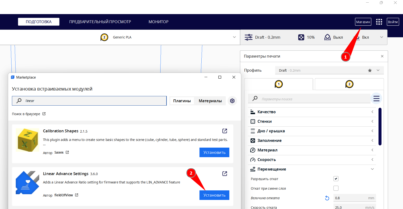

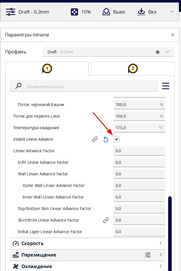

В Cura
В Cura вам надо будет нажать на кнопку Магазин в правом верхнем углу. После этого надо найти расширение Linear Advance settings и установить его.
После этого в разделе Материал появится галочка Enable Linear Advance. Если её нажать, то появится несколько пунктов для значений Linear Advance для разных типов линий. Поставьте найденный коэффициент во все поля.
Внимание
LA компенсирует вязкость филамента. Вязкость филамента не меняется в зависимости от типа линии. Таким образом, ставить разные коэффициенты LA для разных типов некорректно.
