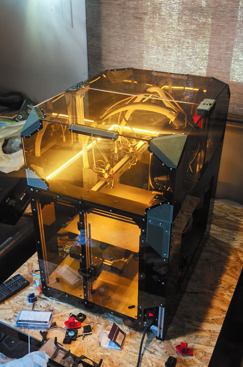

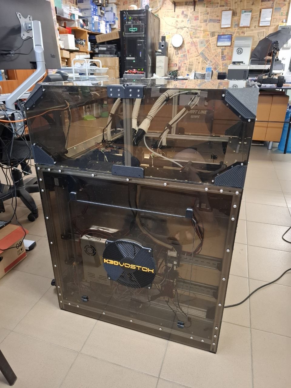

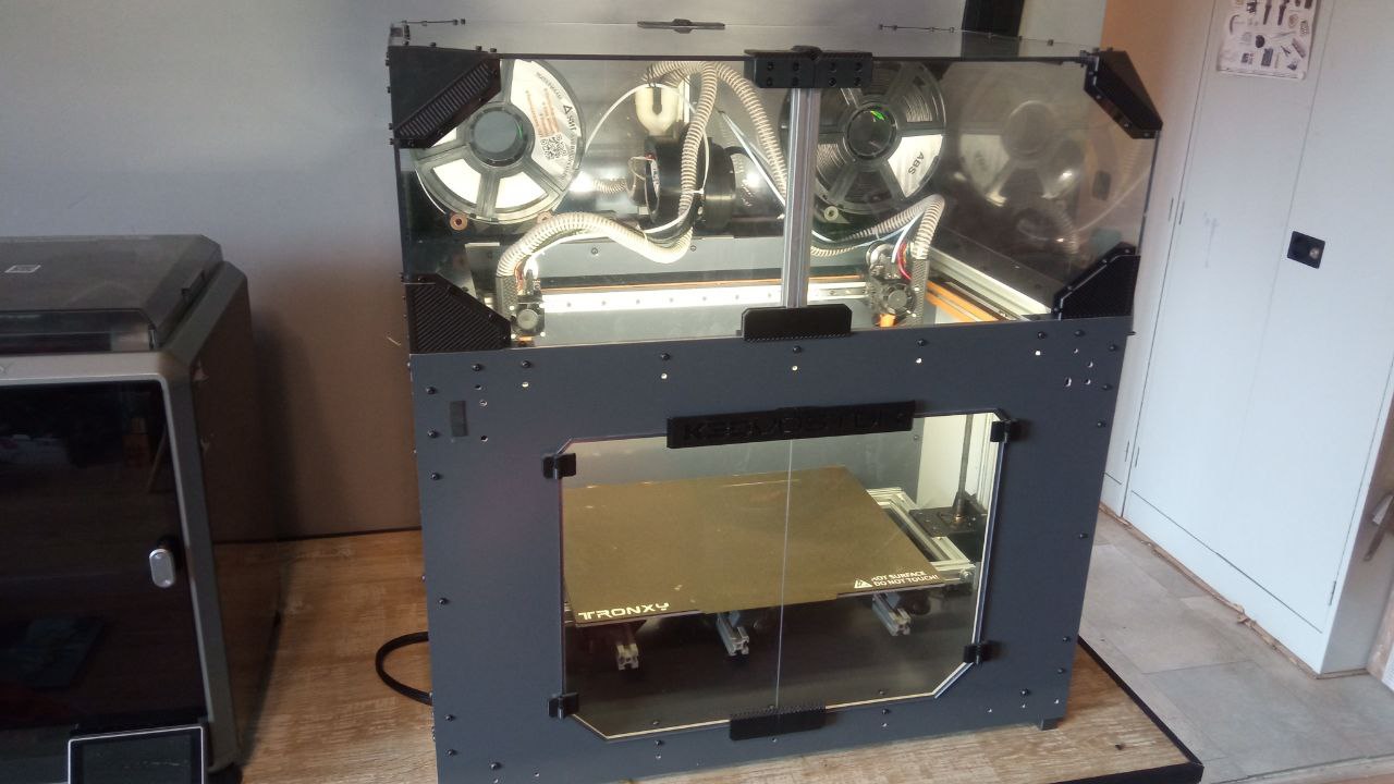

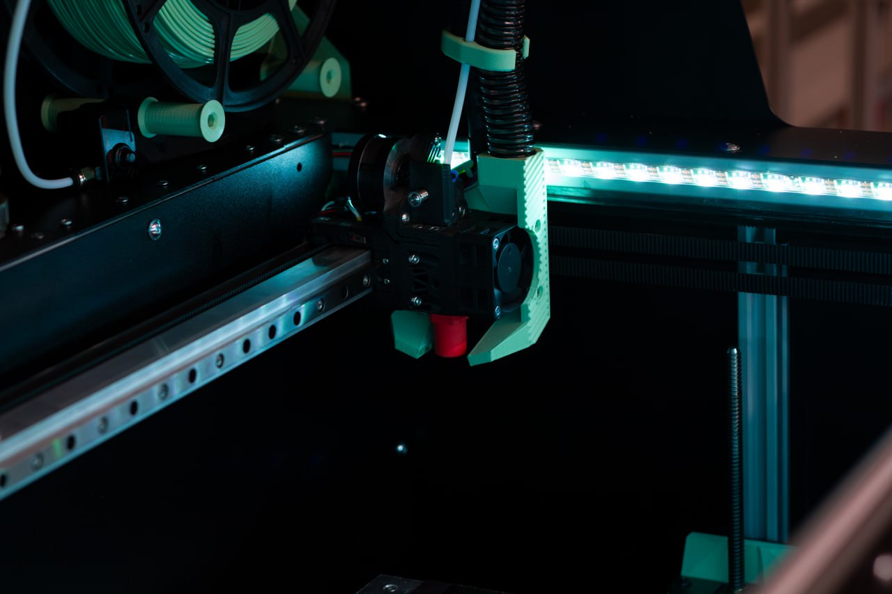

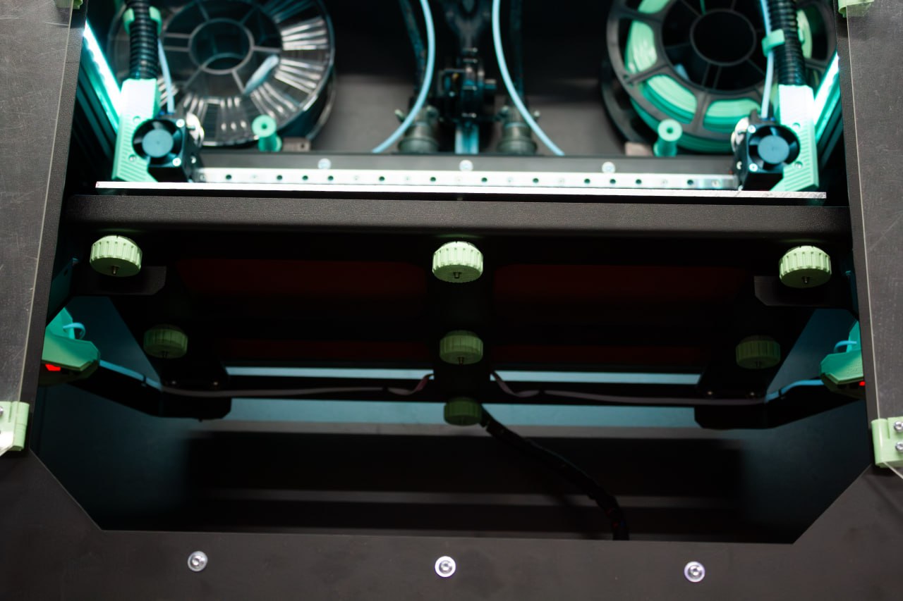

v9.x | 380x250
- Автор: ЮРИЙ
- Дата: 2025-09-27
- Оригинал в Telegram
- Версия: 9.x
- Типоразмер: 380x250
- Хотэнды: CHC Pro
Комментарий автора: (1)

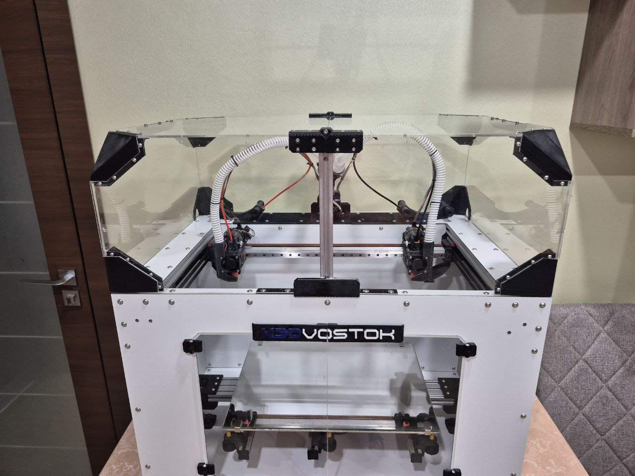

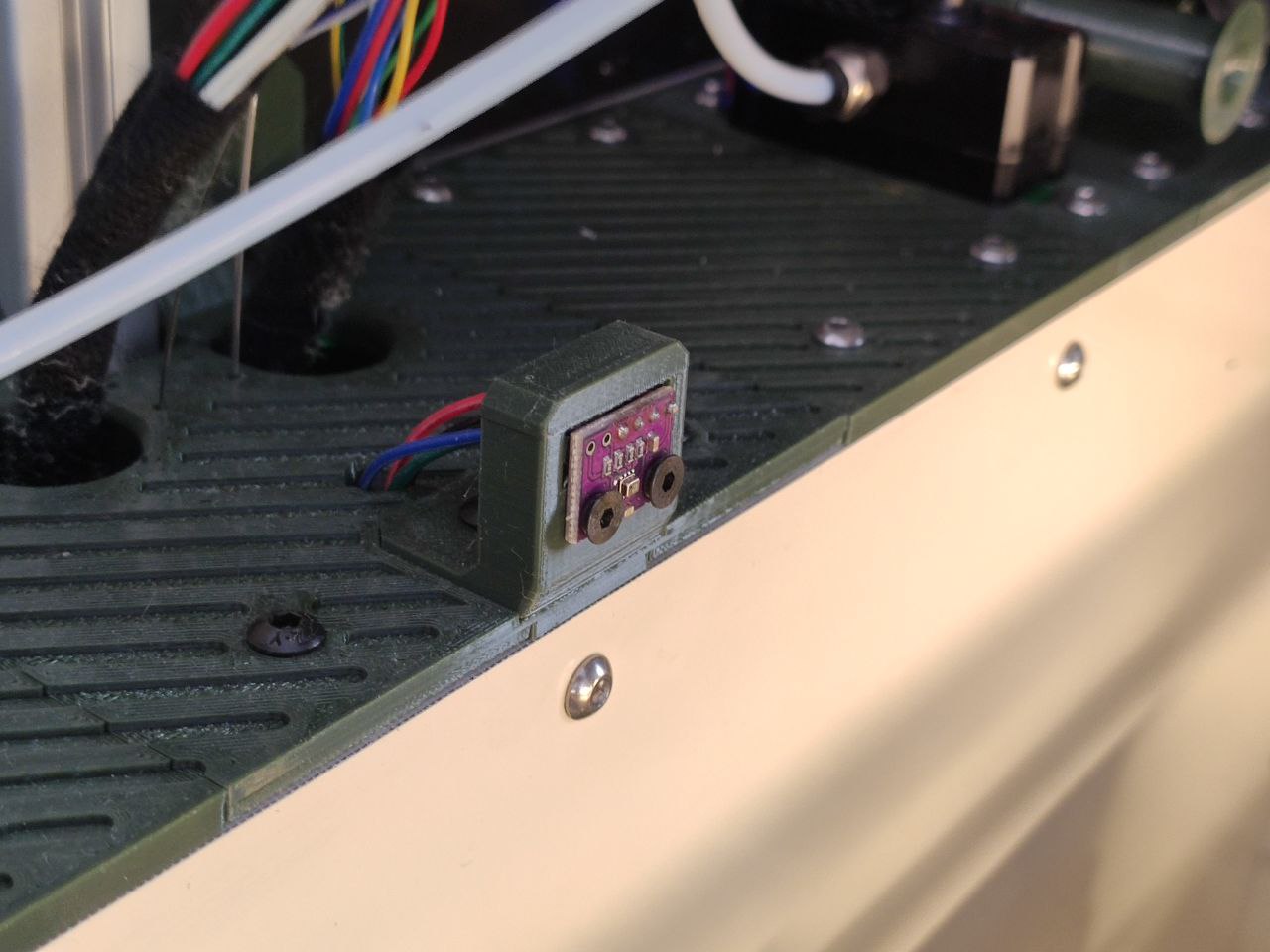

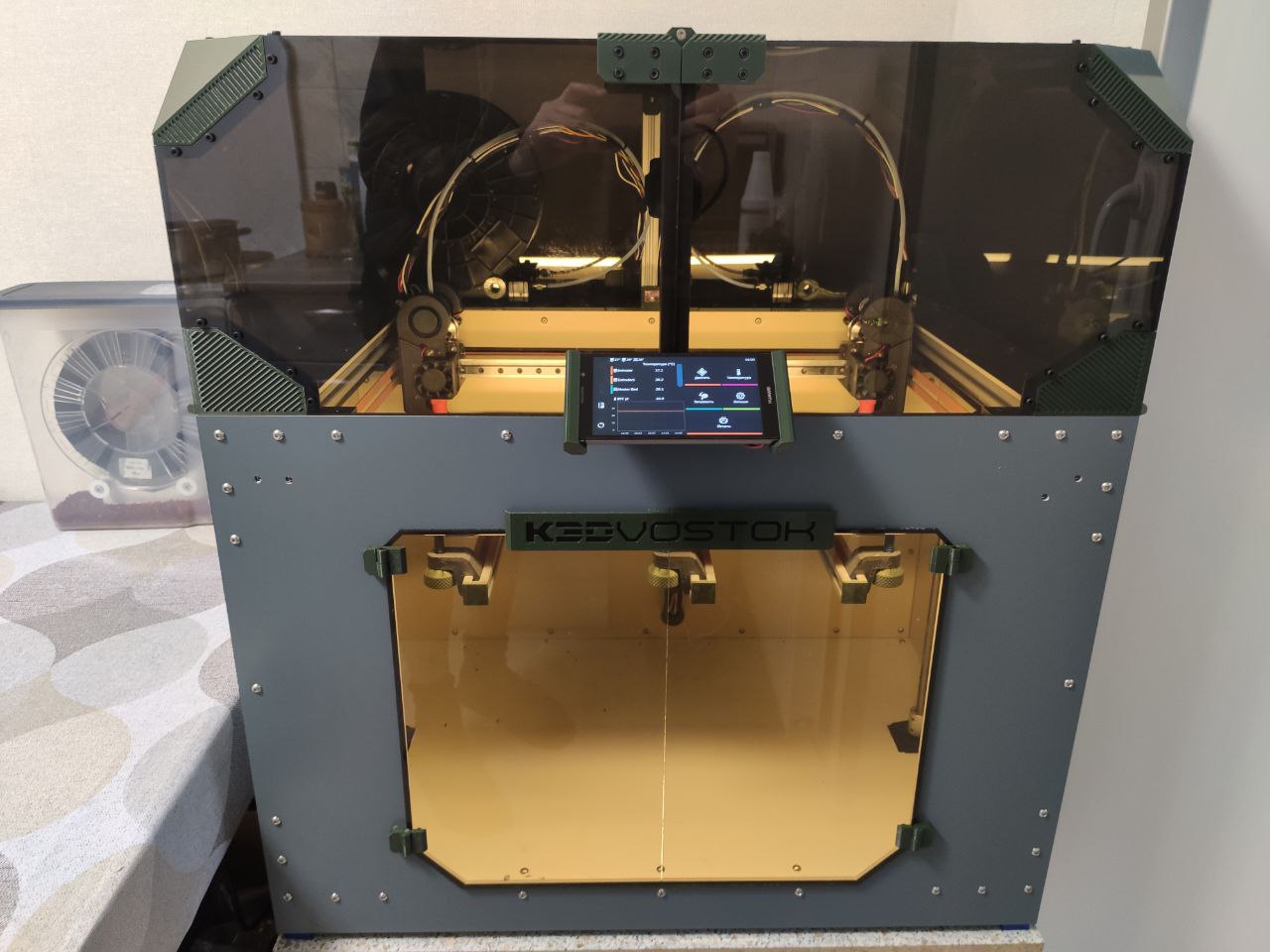

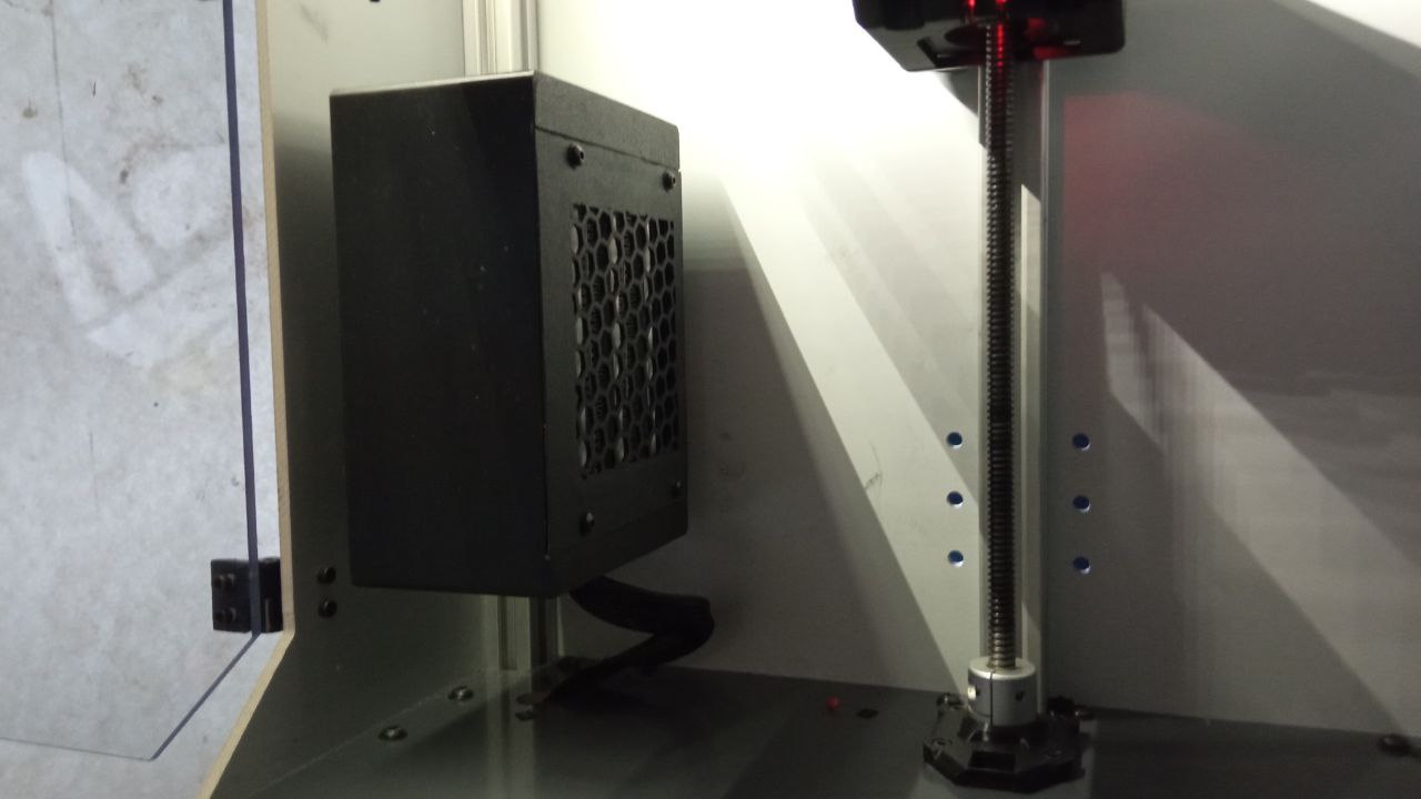

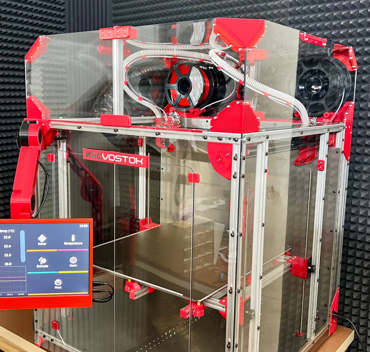

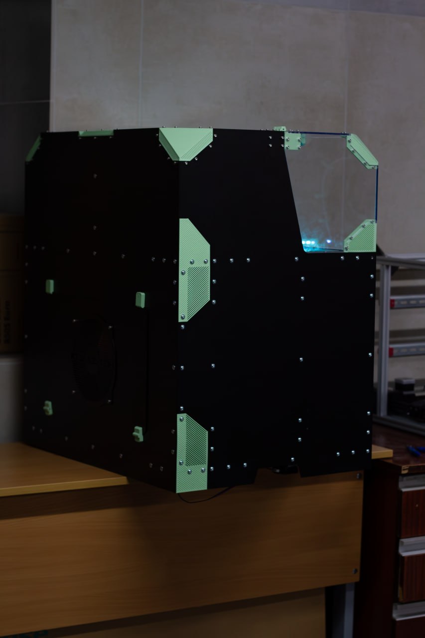

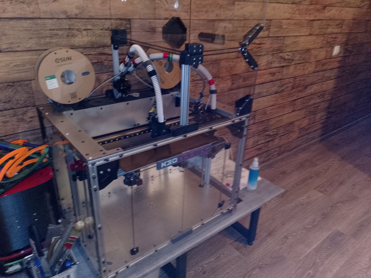

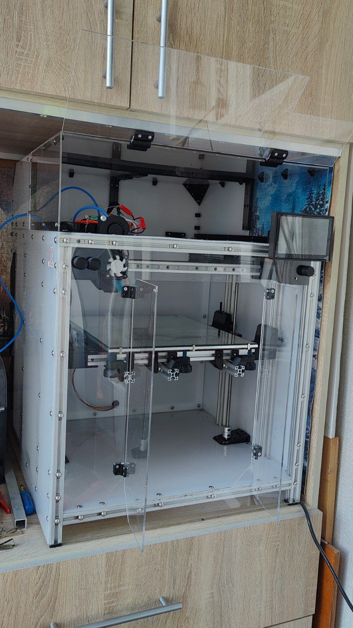

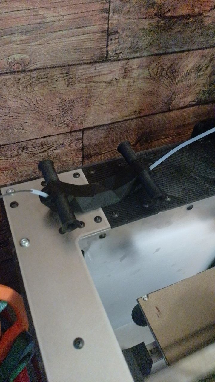

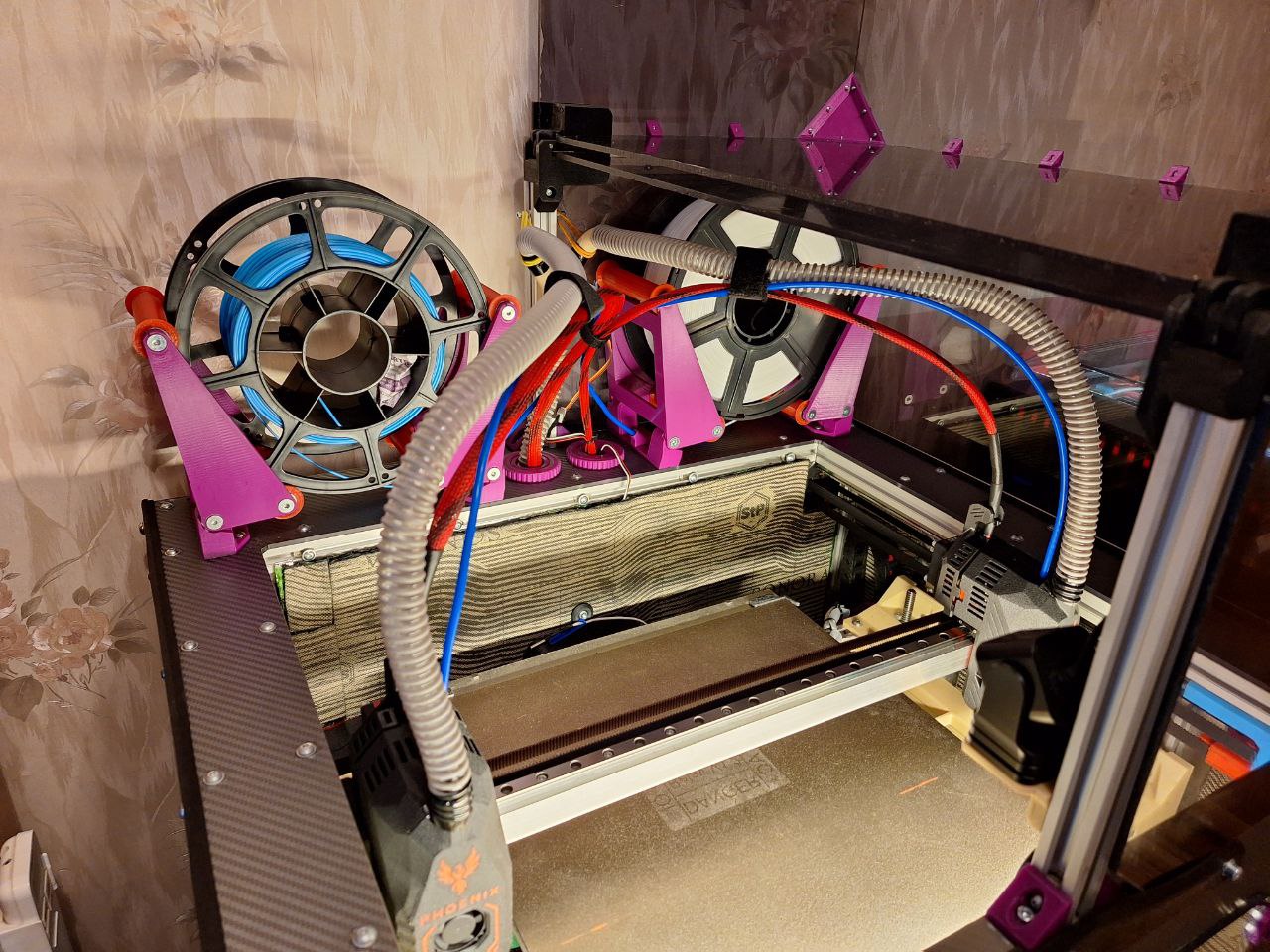

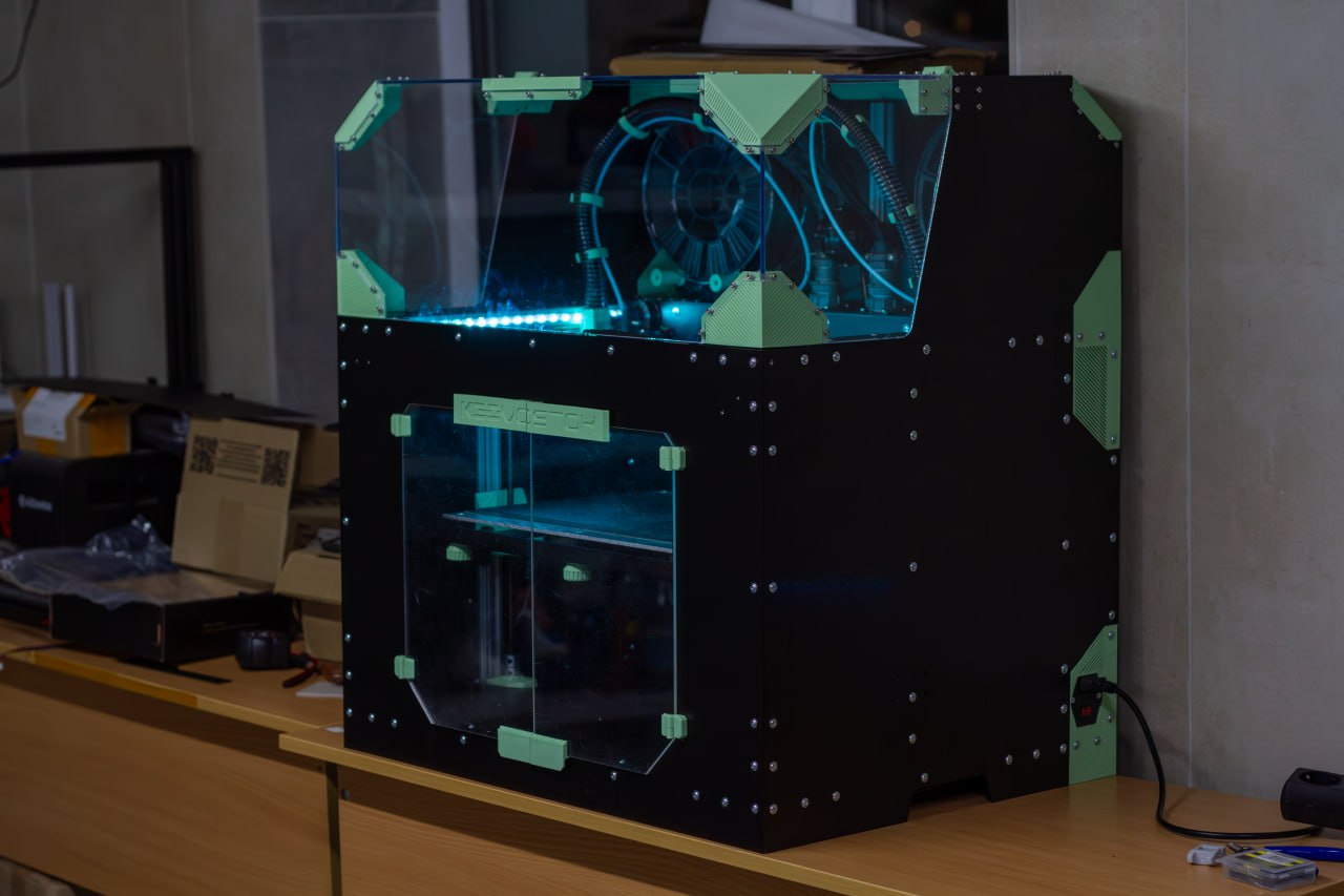

- Спустя почти год печати без зашивки его наконец-то одели. 🎉
Область печати 250х380х250.
BTT Octopus,ТМС 2209, BTT Pi, одна cpap.
На оси Z 2 независимых мотора. Рама стола из стали 3мм.
Хотенды chc pro, стоят датчики филомена на каждом держателе катушек.
Зашивка из листов 1,5мм ст3 с порошковой покраской чёрный муар. Купол - оргстекло 4мм, открывается назад, тк на рабочих столах будут стоять высокие принтеры близко друг к другу. Пластик ABS CF4 чёрный и PETG мятный.
Из за долгой сборки принтер взял по не многу от ранних 8 и вплоть до 9 альфы + моё видение.
За свою жизнь я собрал много самосборов, но я не мог пропустить проект человека, на материалах которого я учился всему, что знаю о 3D-печати. Этот принтер стал чем-то новым и не похожим на прошлые проекты! С механикой и корпусом всё было интуитивно понятно, а вот прошивка заставила меня как следует погрузиться в Klipper. Борьба с Востоком оказалась невероятно полезной — я открыл для себя много интересного!
Огромное спасибо за такой замечательный проект 🙏 В будущем эти станки помогут многим людям

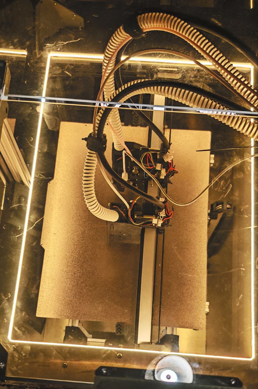

v9.x | 400x250
- Автор: Andrei Kureichyk
- Дата: 2025-08-18
- Версия: 9.x
- Типоразмер: M (400x250)
Хотэнды: -

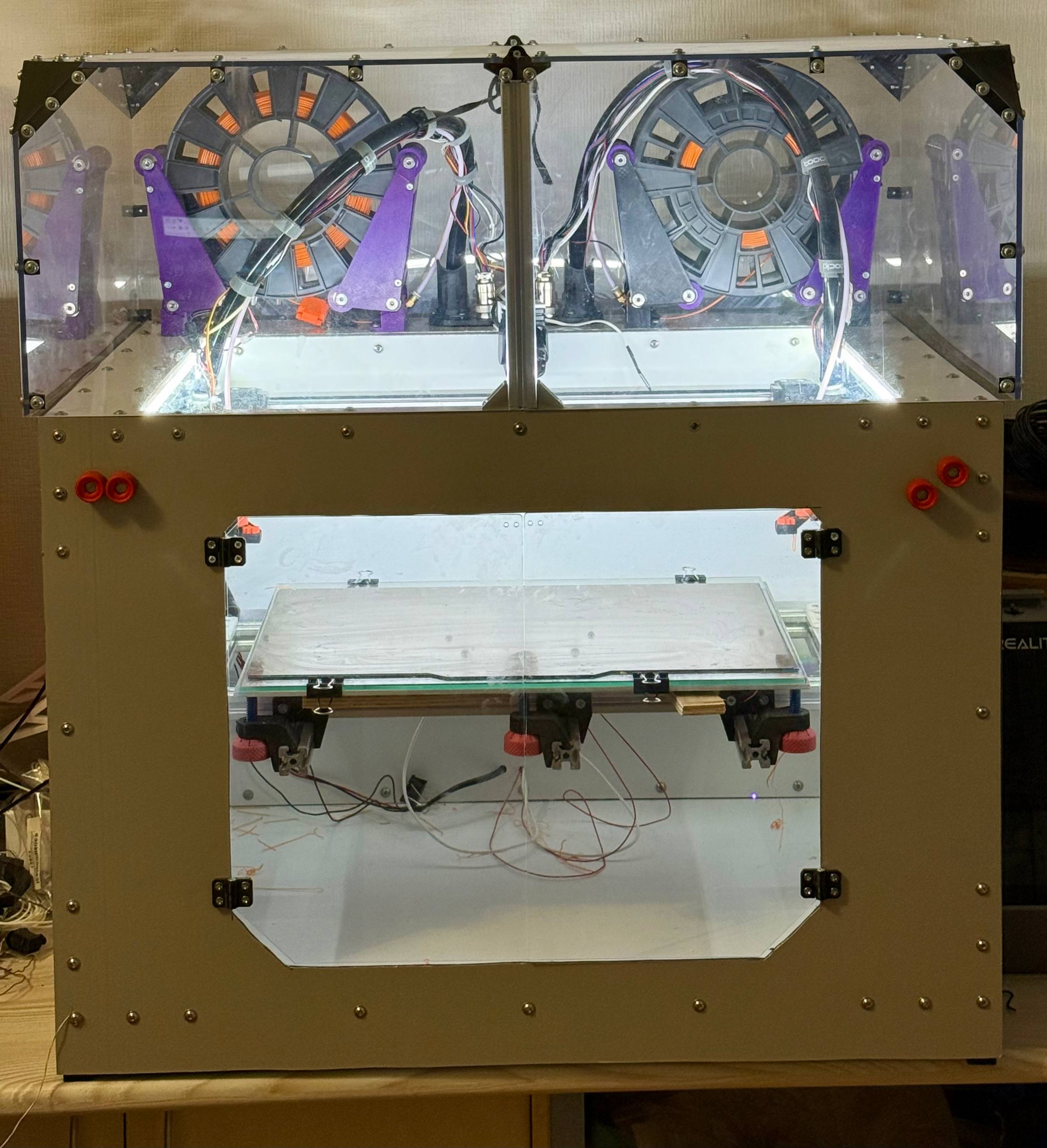

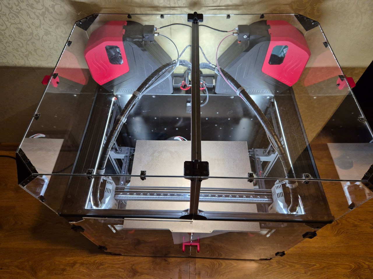

- Вот такой у меня красавец получился. Размер М. Хотенды CHC XL, Manta M8P. Живу в Минске. Идея собирать Восток появилась в ноябре 2024 - хотелось собрать двухголовый принтер :) Первые детали заказал в марте, сборку закончил в июне. Все собрано по канону, единственное отличие - Manta M8p (она уже была в наличии, потому решил Octopus не брать). Моторы Leadshine, ремни с шагом 1.5. Зашивка: портал - алюминий, пол и задняя стенка - алюмокомпозит, стенки и купол - поликарбонат. Из модов ещё поставил измененный держатель платы головы с жестким креплением провода. По резонансам - 18900 по Х, 13200 по Y - это на столе. На плиточном полу 20500 и 14600, соответственно. В принципе, мне более чем достаточно, но я ещё над этим работаю :). Детали оси Х и головы - PA-GF30, остальные внутренние детали PP-GF30, наружные - ASA-CF.
Искренняя благодарность Дмитрию за прекрасно проработанный проект - никаких существенных проблем при сборке не возникло. Занимаюсь дописыванием и оптимизацией макросов и файлов конфигурации. :)

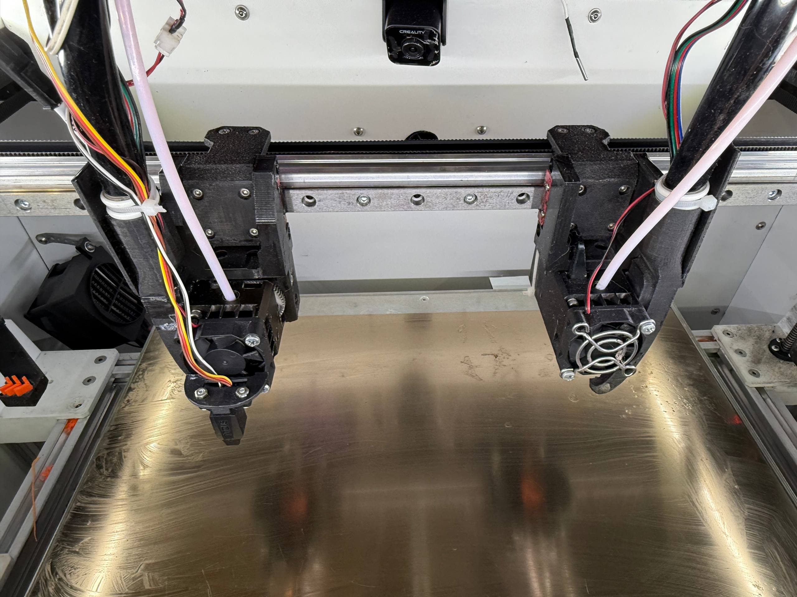

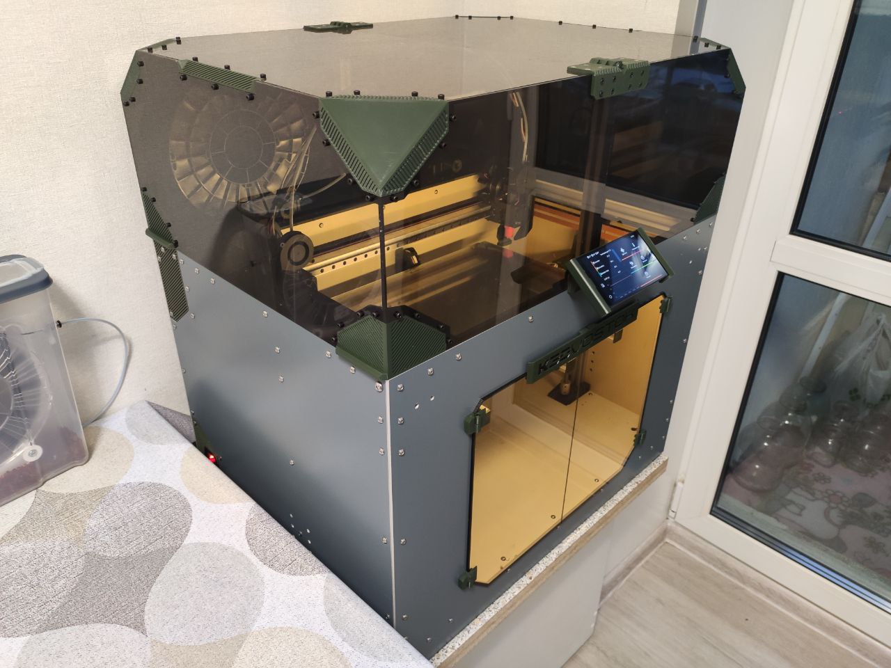

v9.x | 400x400
- Автор: Михаил 🇷🇺
- Дата: 2026-07-16
- Версия: 9.x
- Типоразмер: L (400x400)
Хотэнды: CHCB-V6DM

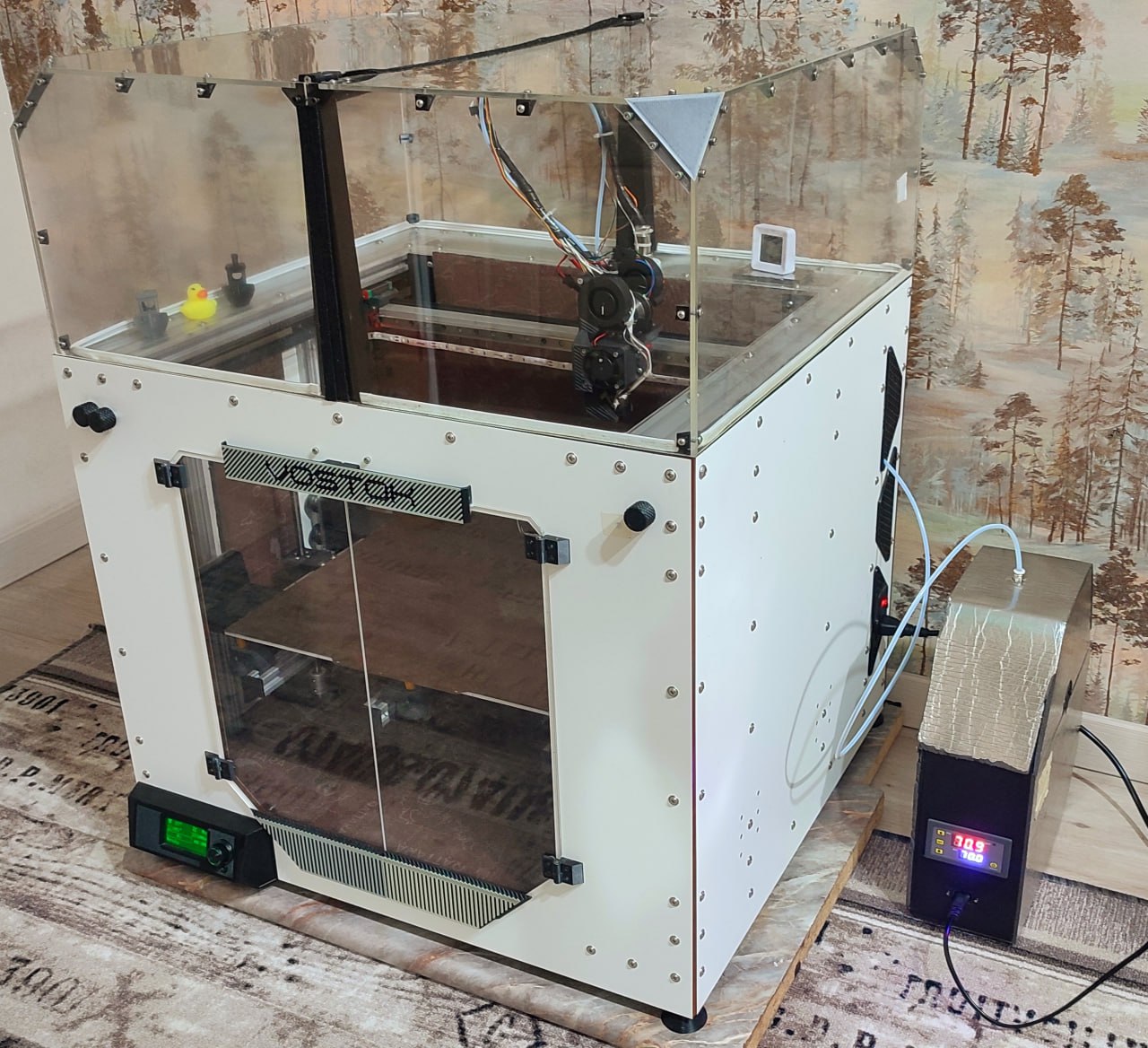

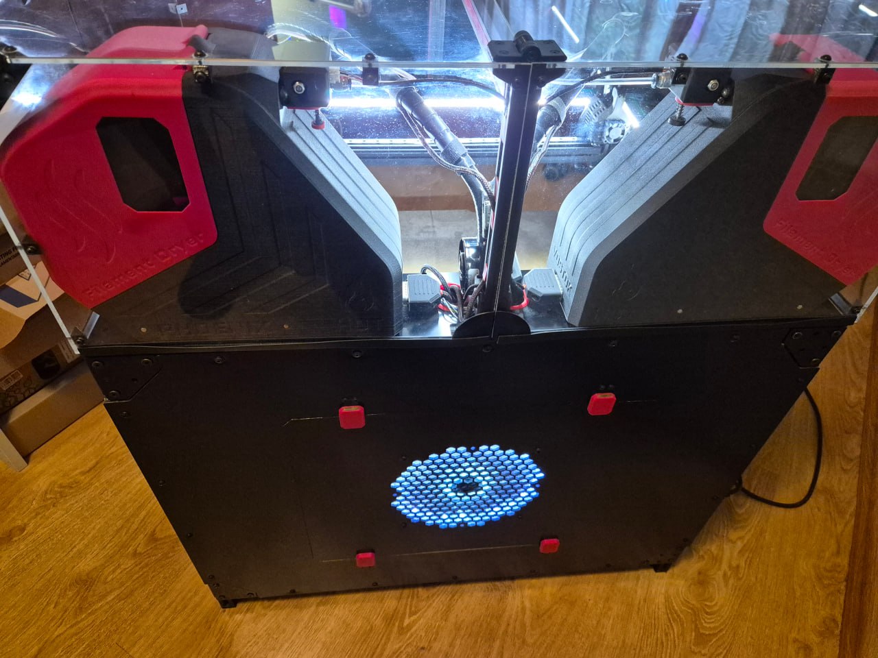

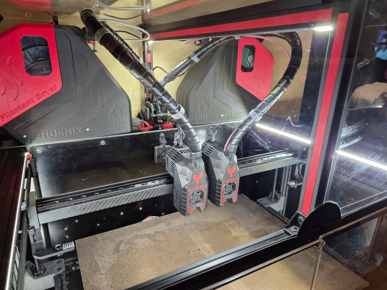

- Версия 9.1 собрана!
Стандартный размер L.
Всё делалось по проекту.
Размер печати 400x400x400
Стол с грелкой на 220В на 4х направляющих и винтах и одним приводным мотором. Платы головы H36 Combo. Хотенды - CHCB.
Из сложностей - на момент сборки не было полной инструкции по сборки этой версии. Так же были мелкие замечания, которые уже поправлены в следующих версиях.
Не хватило винтиков M3x8 50 шт примерно и M4x8 с пресс шайбой штук 30. Проводов сигнальных наоборот почти не потребовалось - практически везде обошёлся укорачиванием комплектных.
Спасибо за грамотный проект @dmitry_sorkin и мастеру, который делает зашивку @Itdranikk! А так же всему чату, особенно Александр за неоценимую помощь по прошивке!

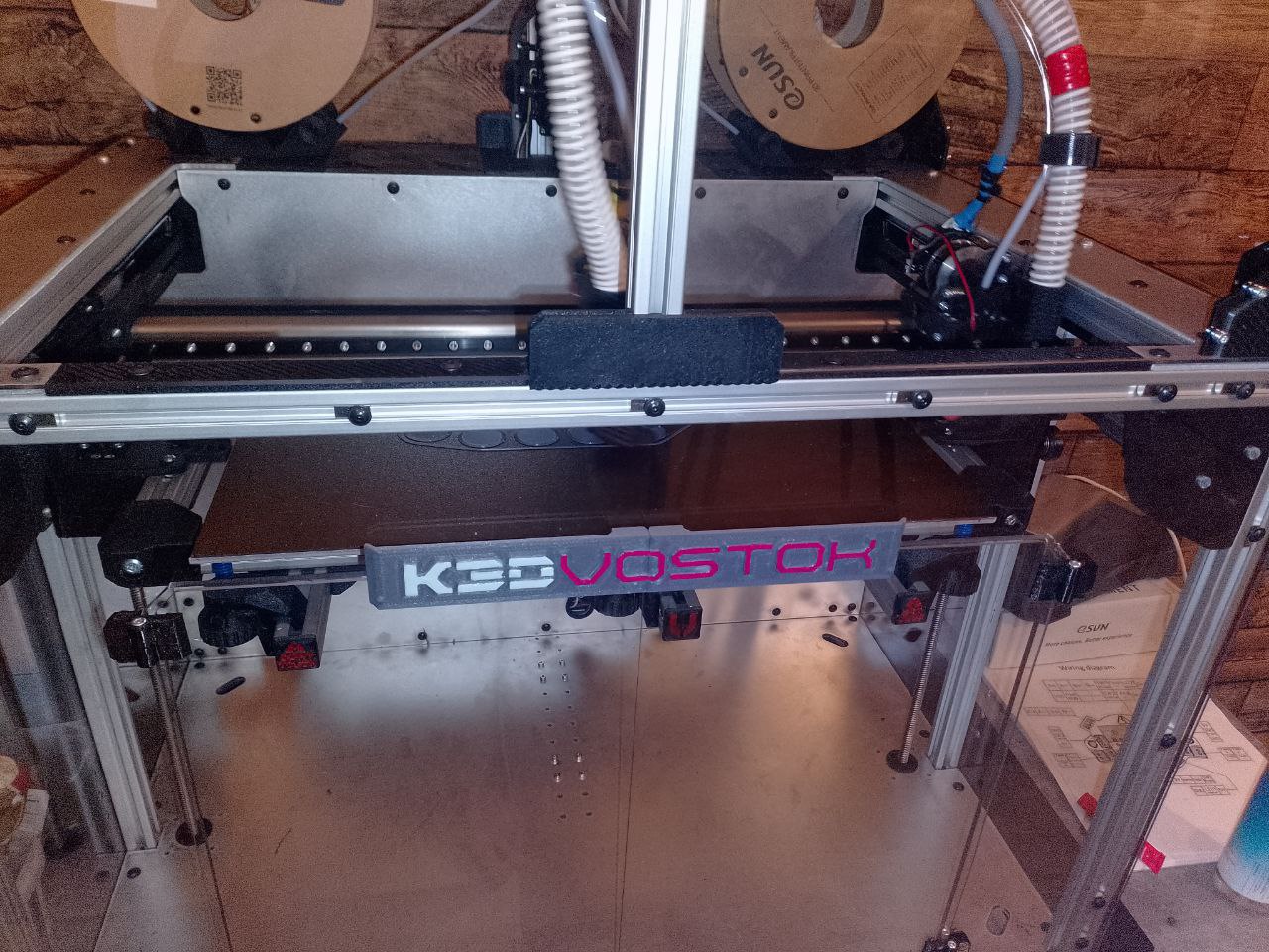

v9.x | 350x350
- Автор: Дмитрий Никитин
- Дата: 2026-03-13
- Версия: 9.x
- Типоразмер: 350x350
Хотэнды: -

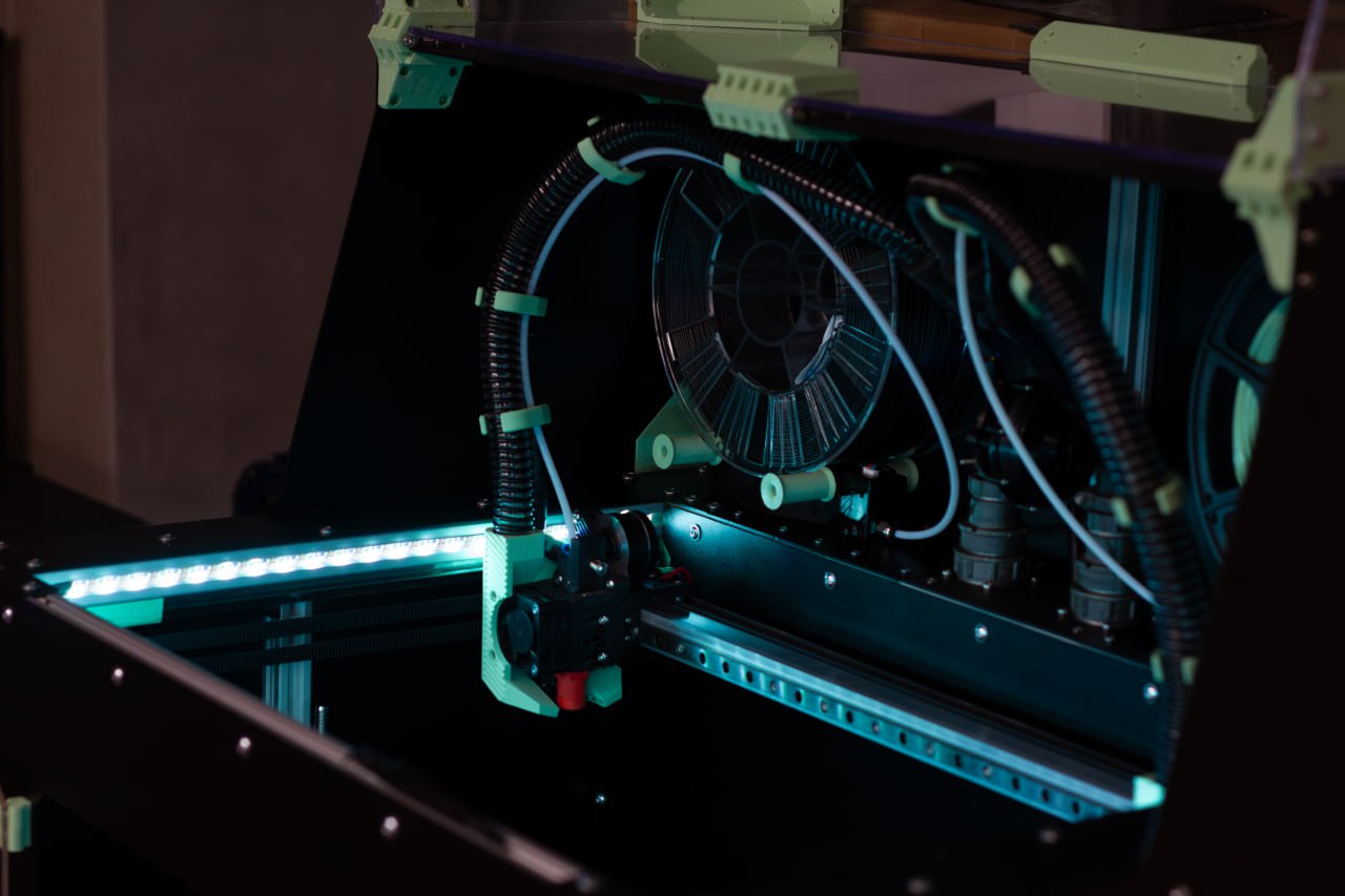

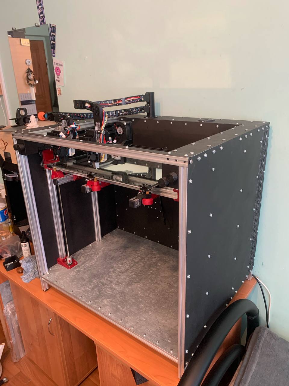

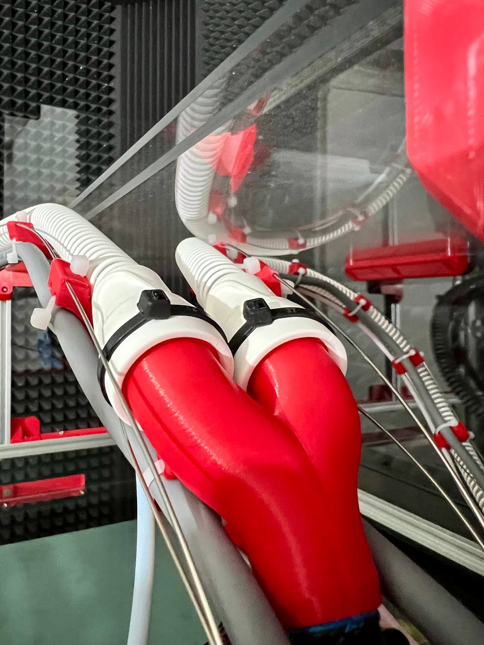

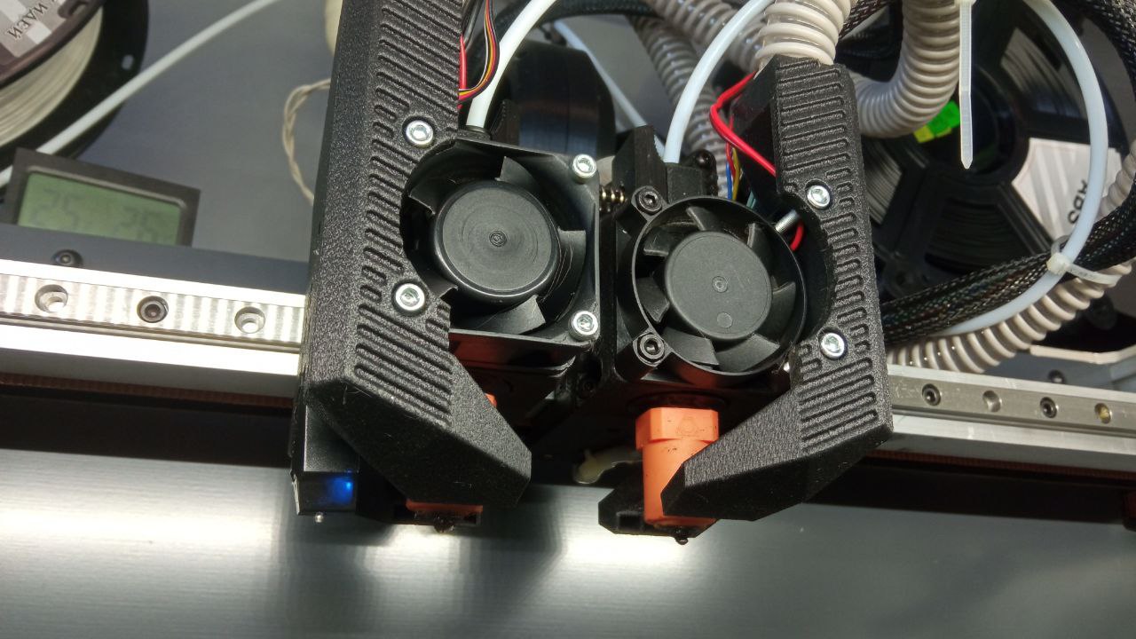

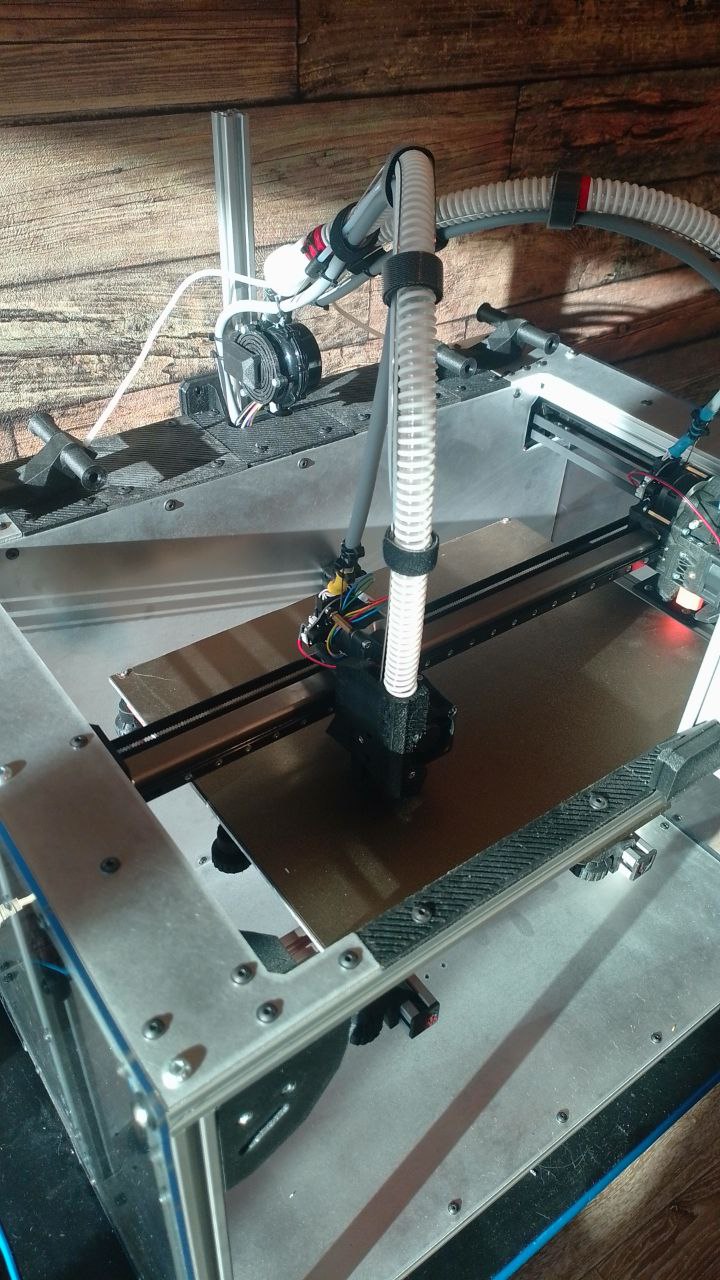

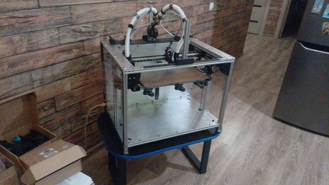

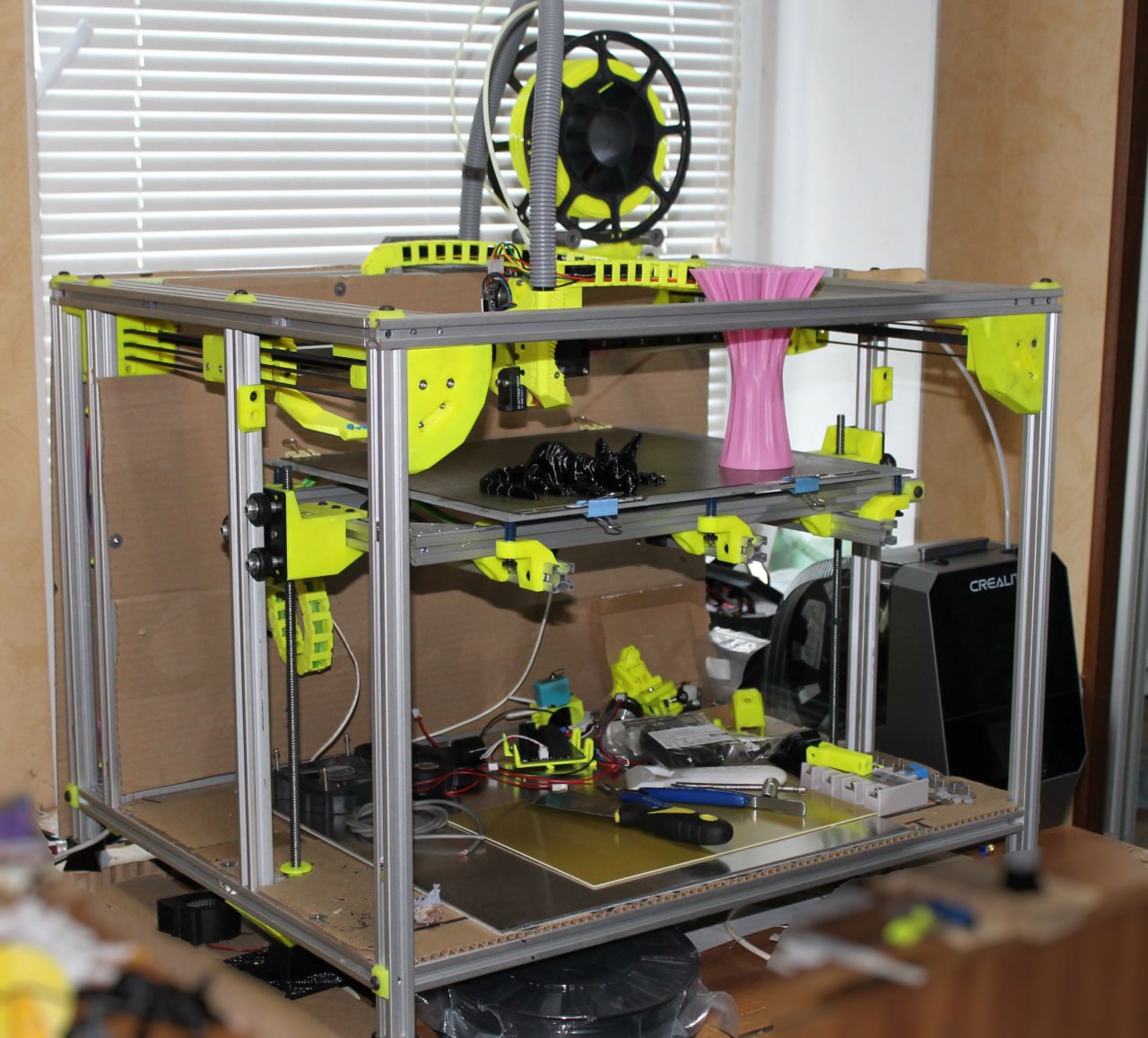

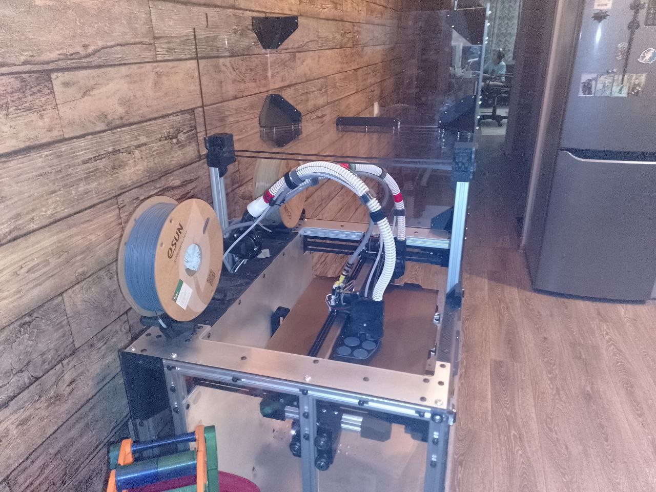

- Мутант на базе Востока 9 из обрезков и остатков.
Область 350х350х300
Все на OpenBuild)))
Пока не зашит совсем.
Ускорения 8000, но если положить блинчик 5 кг на низ рамы, иначе подпрыгивает и ускорения 4000 )))))))))
Самое интересное - головы полностью вписались под каретки OpenBuilds на малых колесах.
Безопасный зазор между соплами 37,9
Делался по приколу в свободное время.
Но если что - можно сделать сильно бюджетнее для желающих.
Уважуха создателю проекта!

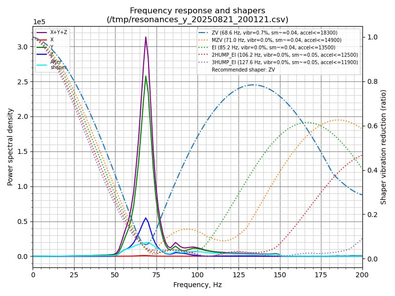

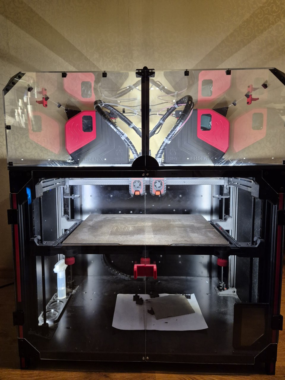

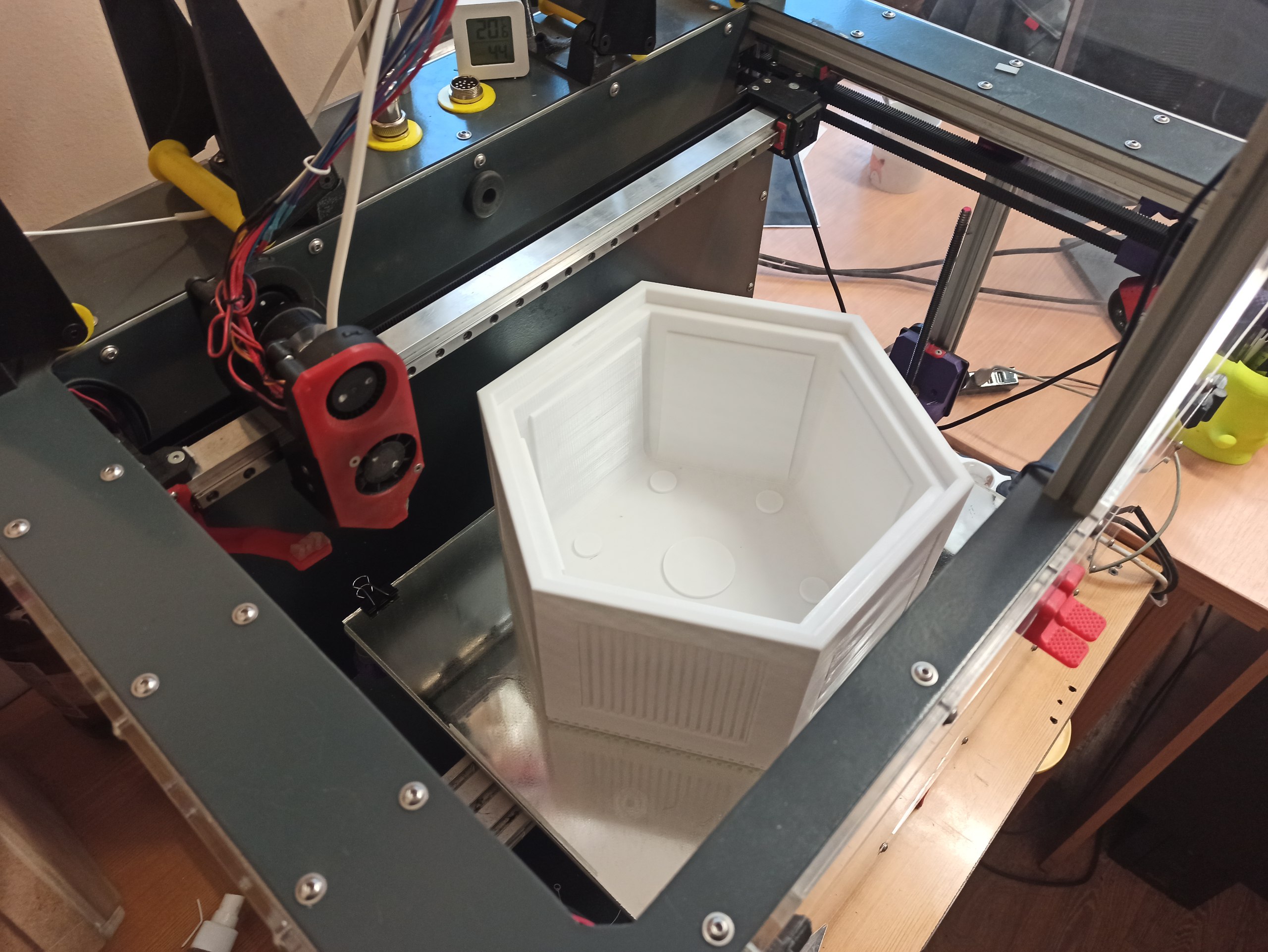

v9.x | 400x300
- Автор: Владимир
- Дата: 2025-09-28
- Версия: 9.x
- Типоразмер: 400x300
Хотэнды: Volcano

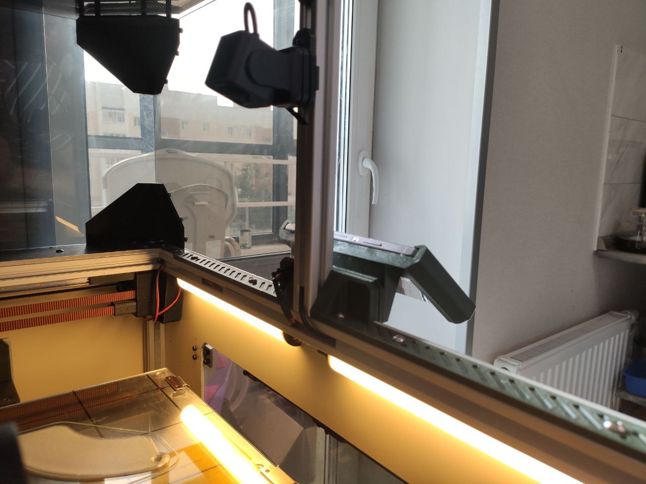

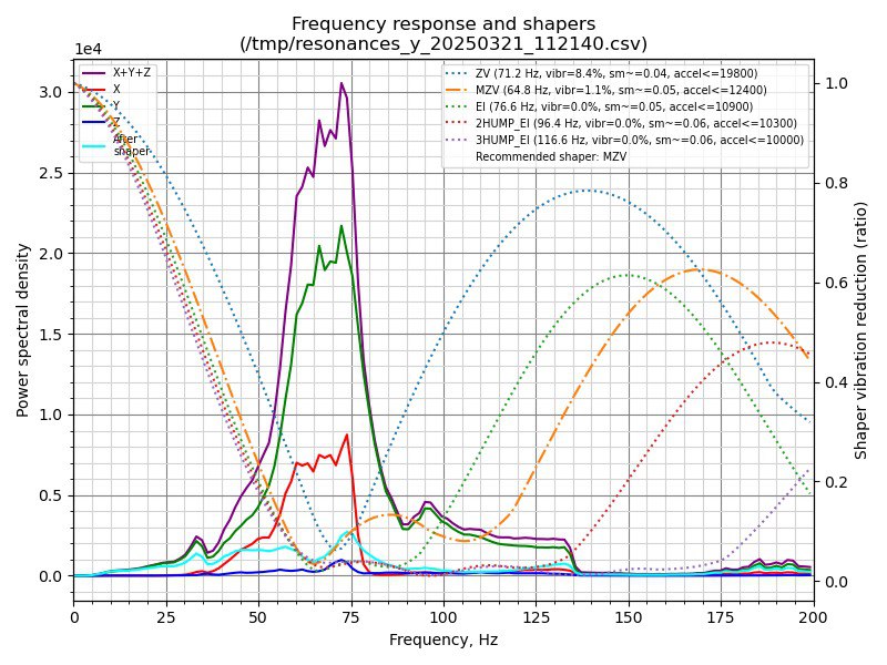

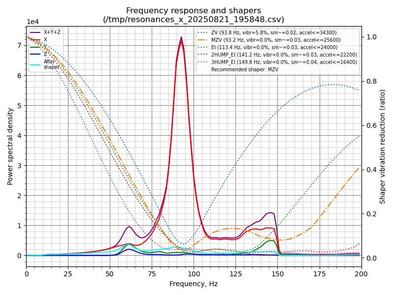

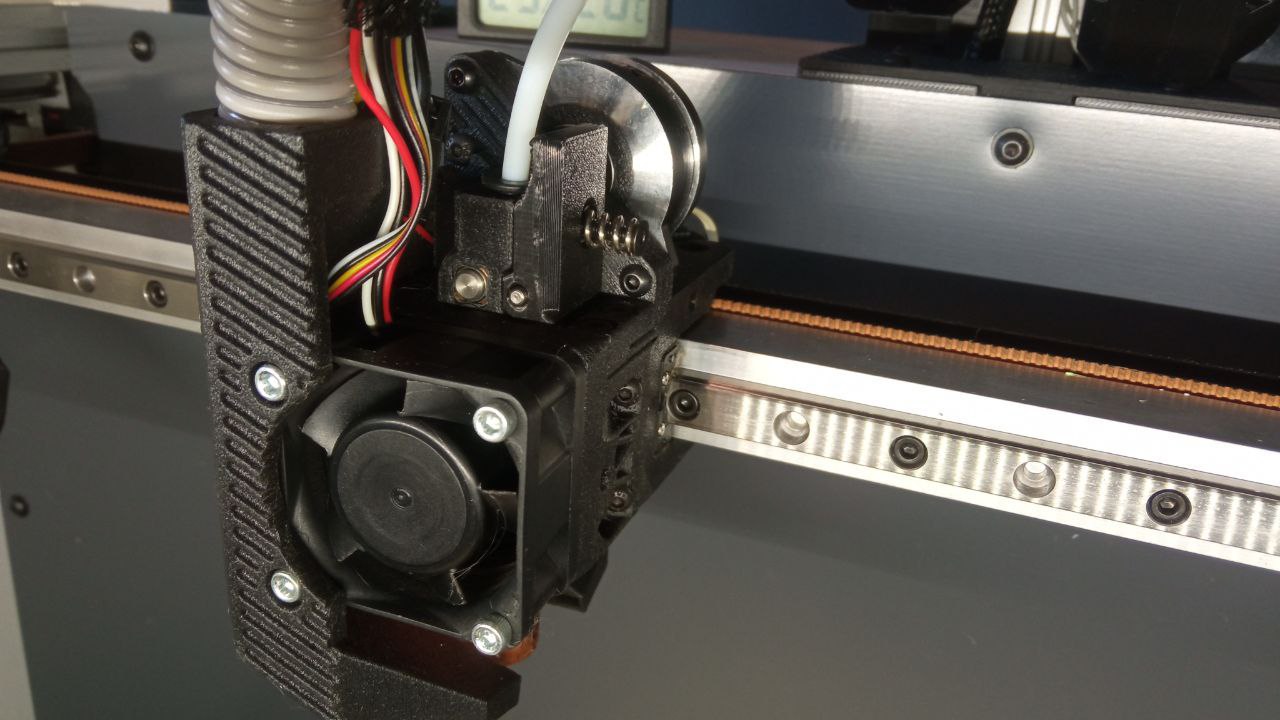

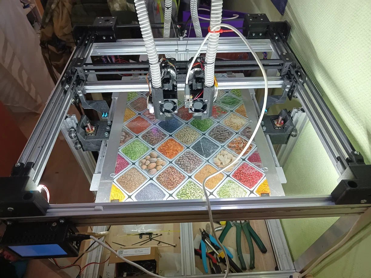

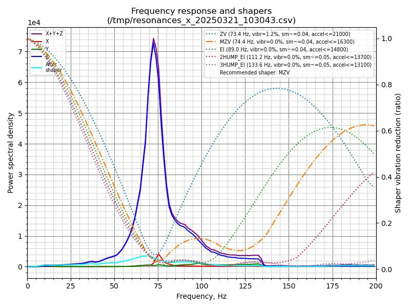

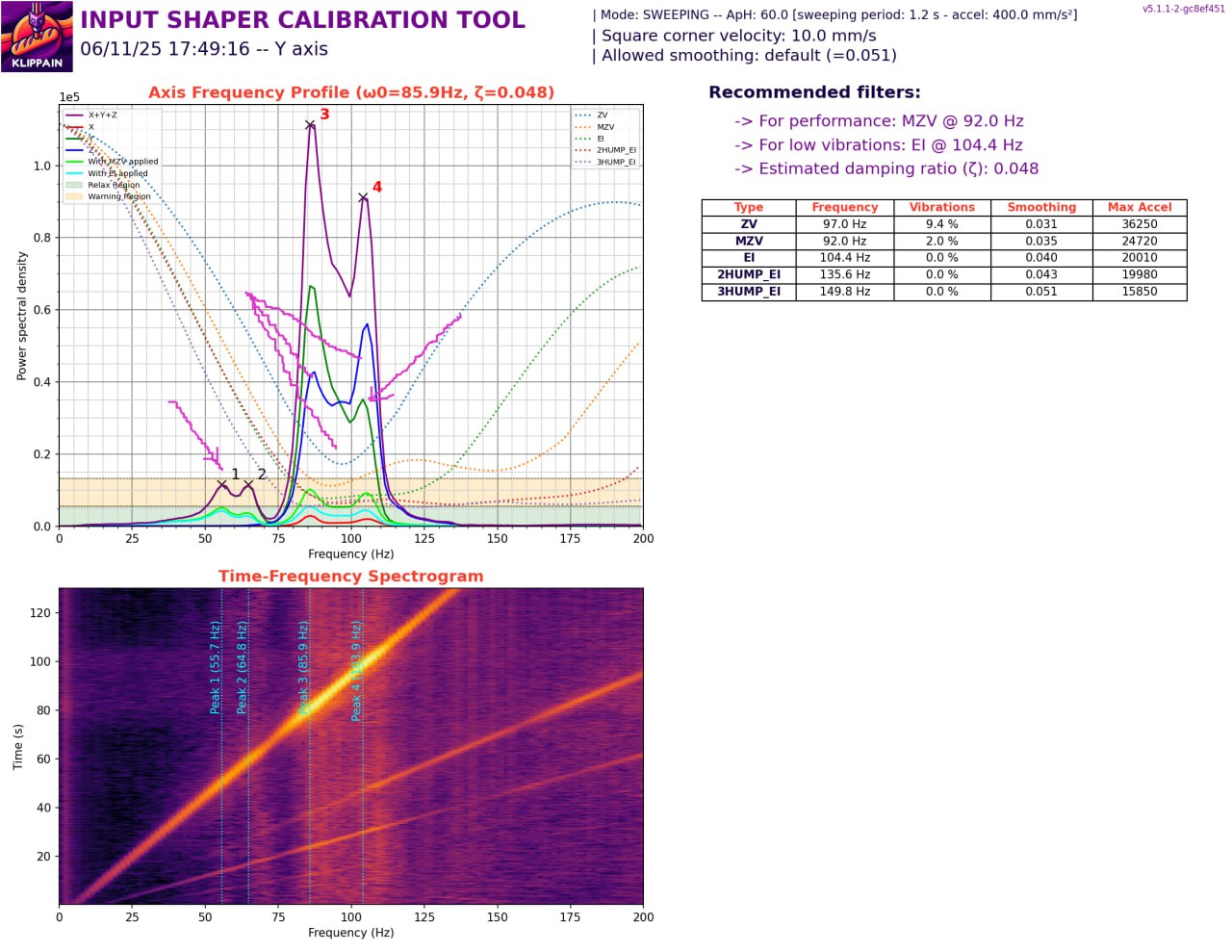

- V9 профиль SH, зашивка планируется сильно позже, шейперы и так хороши. Область Y на 500 больше, итог 400300250. Флуоресцентный.
В начале одну голову, теперь две (уговорили).
Был volcano с MPH v1.4 от Laker87 на hgx 1,0, сейчас chcb-v c bmg. План два chc xl.
Первый в жизни fdm e3 v3 se купил в январе, февралб закуп на восток, в марте дозаказ и начало сборки. 5мая собрал. 4 месяца от новичка до востока. Проблем небыло, только мосты на pa6 портили шейперы, перепечатал АБС нит, (exoflex красивее). Печатает очень красиво, слой к слою (См. фото).
Именно я поднял тему красивых востоков и галереи, жалко не успел собрать. Стыдно. Но не стыдно, всё лето по больничкам.
Вся электроника не простая, но и самосбор первый в жизни, а принтер второй.

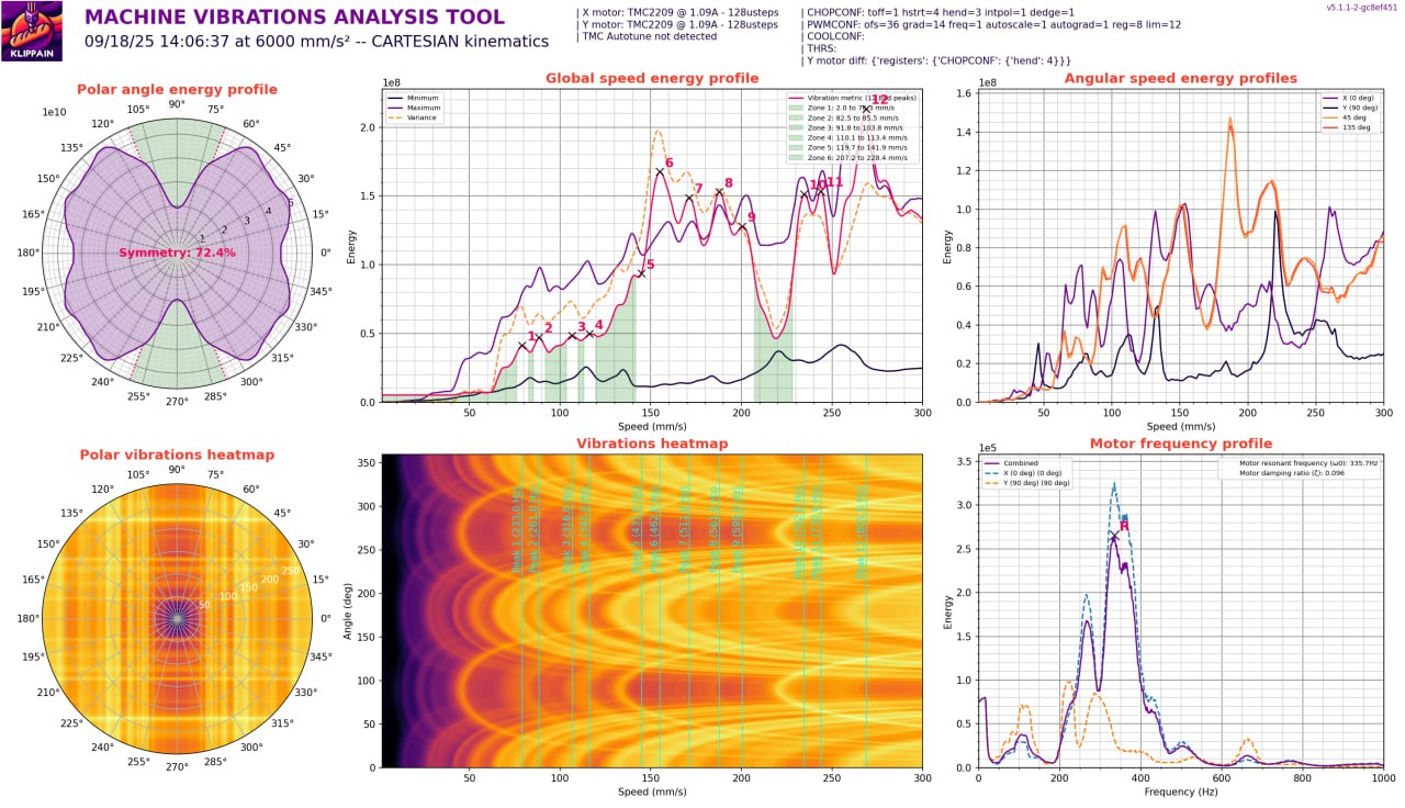

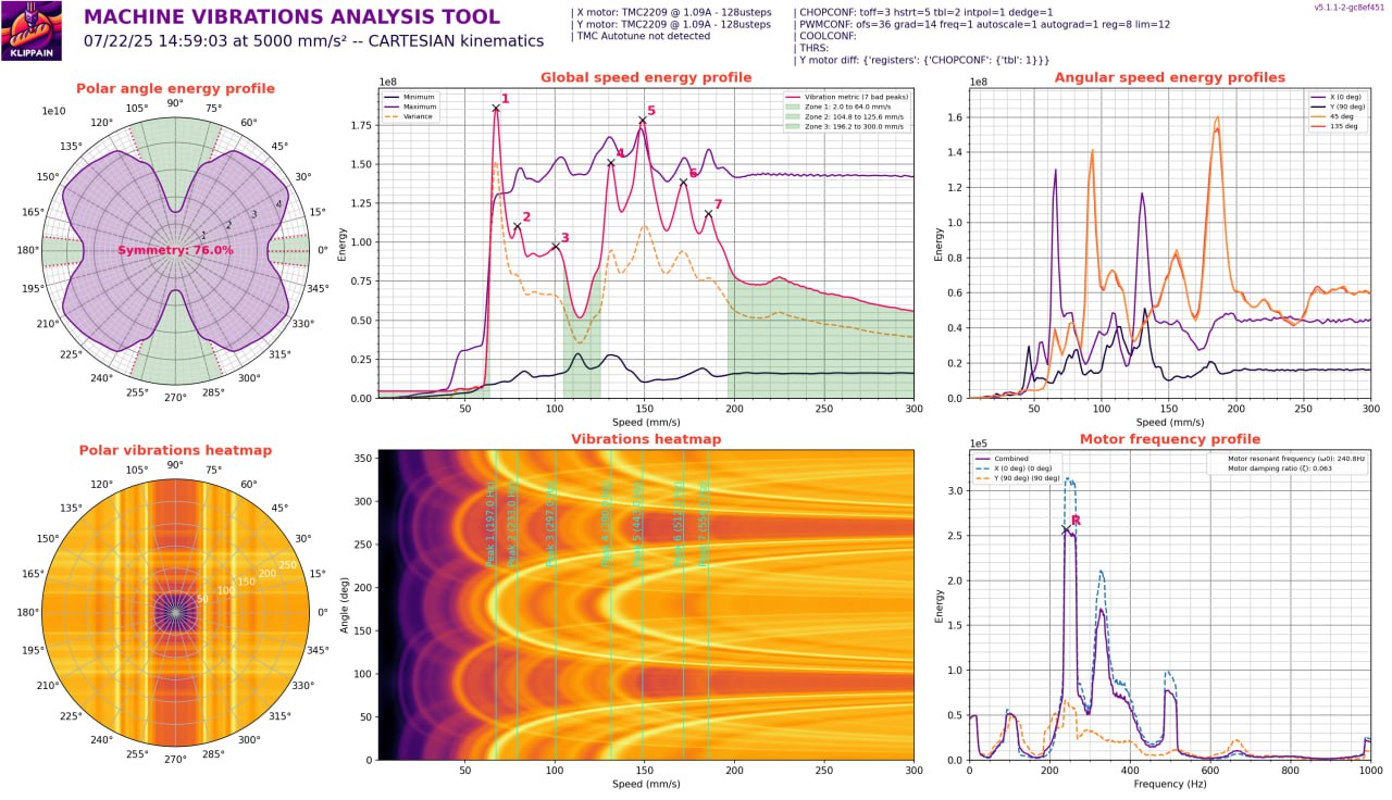

На график вибрации влияют chopper'ы, приложил график до и после настройки.

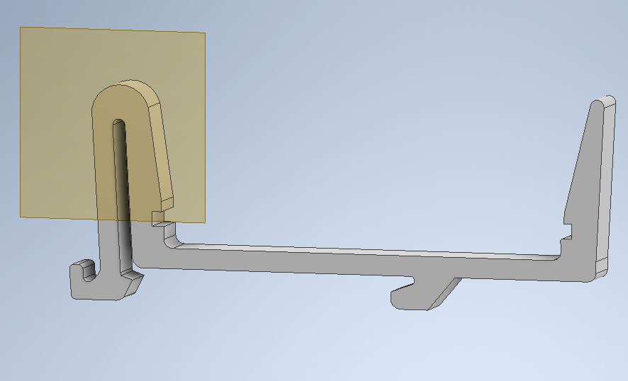

Замоделил крепежи под DIN для плат, есть размеры от 10мм до 50мм, 65мм. Кому надо пишите в личку, потом выложу и эти и вторую версию разрабатываю с кабель держателями.

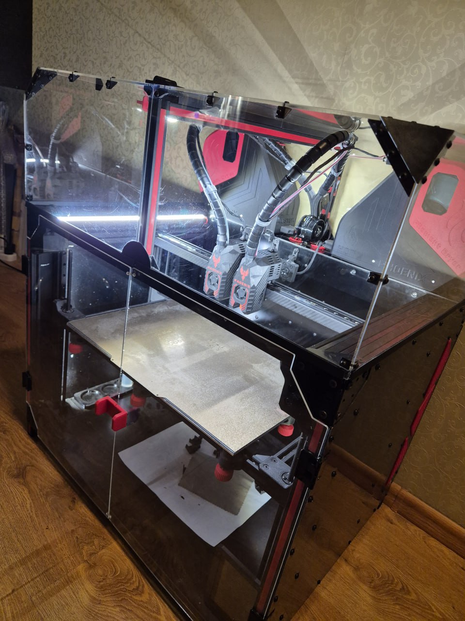

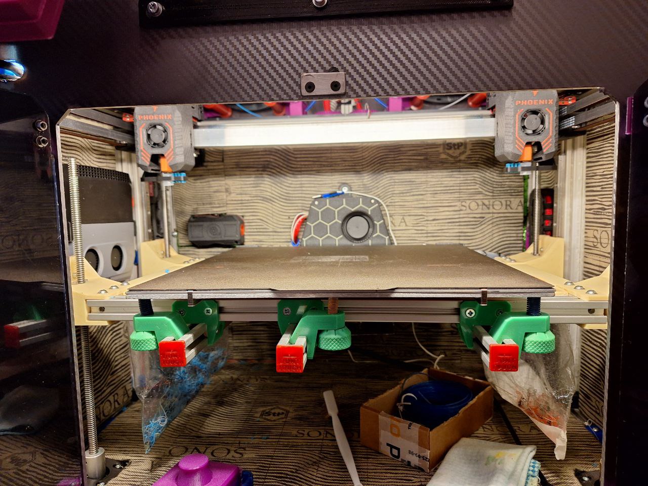

v9.x | 300x300
- Автор: Konstantin Rumyantsev
- Дата: 2025-09-27
- Версия: 9.x
- Типоразмер: 300x300
Хотэнды: Volcano

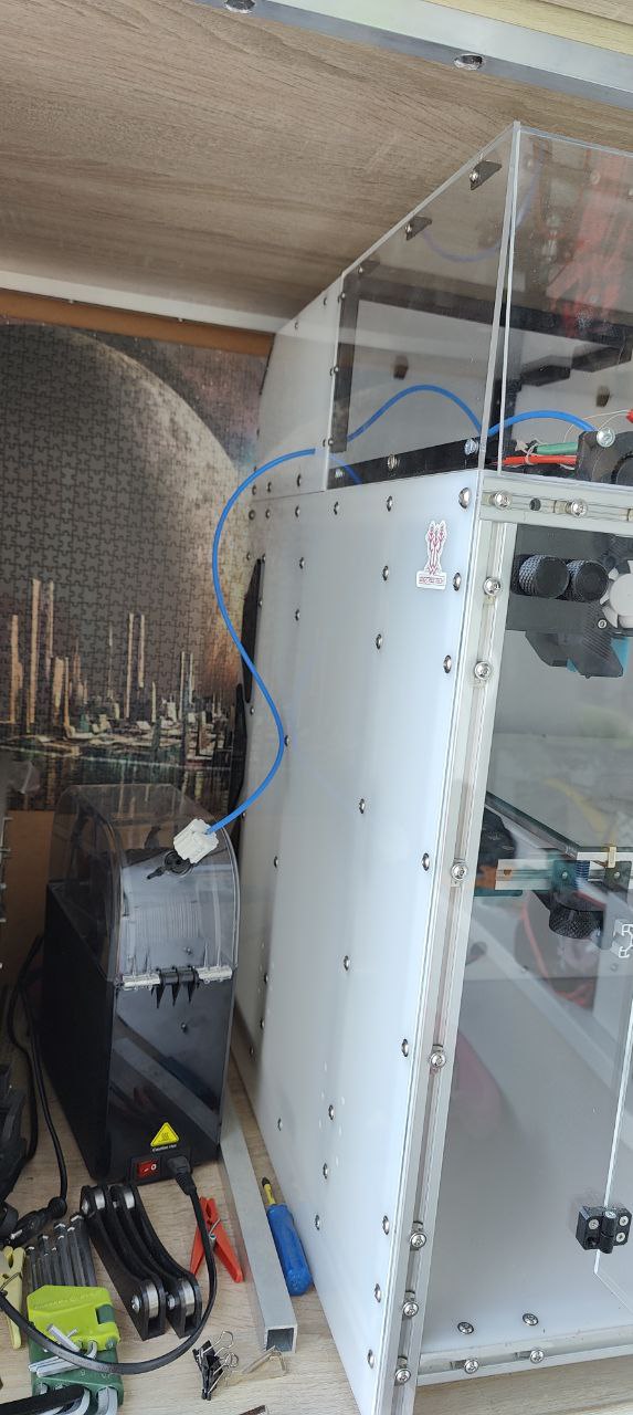

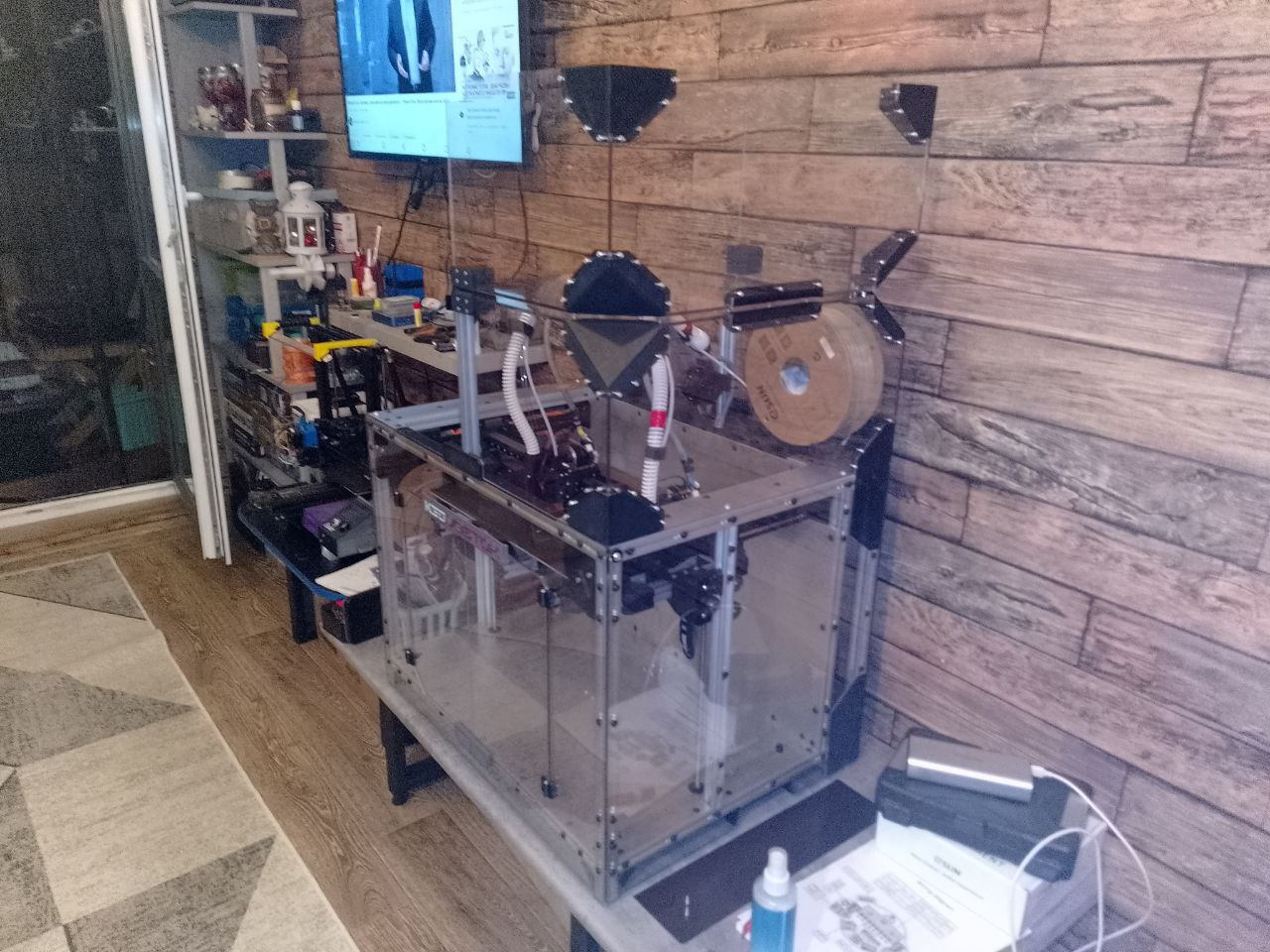

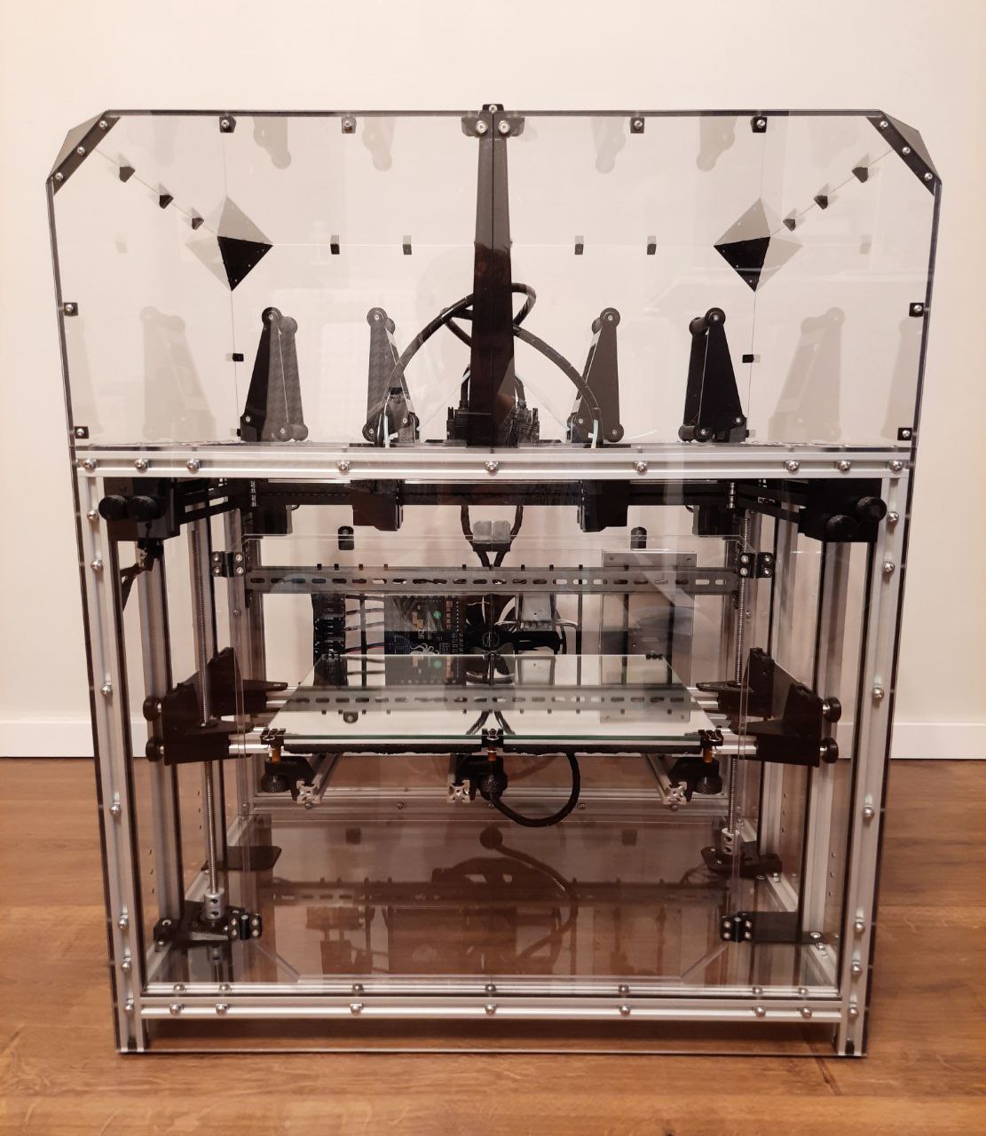

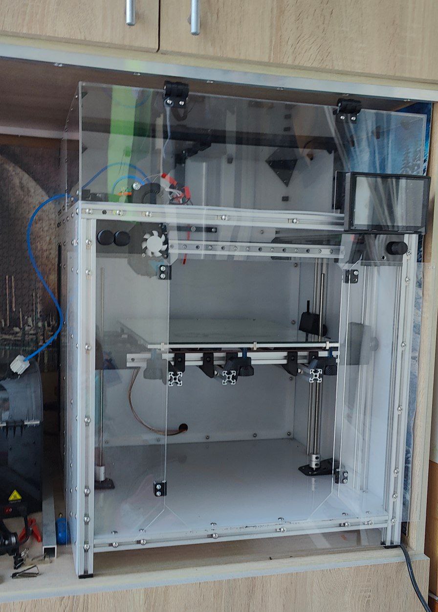

- Восток 300*300 на основе 0.8 с плавным переходом на 0.9

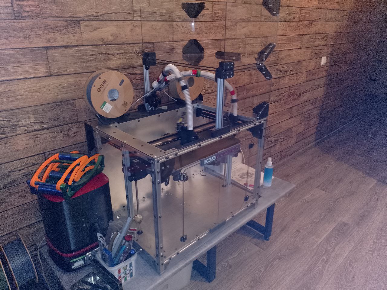

Купол собирал кастомный на магнитах, по месту, чтоб влезал в шкаф. Зашивка из поликарбоната и оргстекла. Голова уже от 0.9, переделанная под орбитр. Квадратная балка ждёт своего часа. Z на 4х направляющих и 2х моторах.
Изначально опыта не было, поэтому хотел собрать одноэкструдерный, с последующим расширением на второй. Но оказалось что в ревизии 0.8, если в боме выбрать вариант с одним экструдером он меняет общие размеры рамы, и теперь или переделывать раму, или отказываться от 2ого экструдера. Ну пока и так норм.
Доделок ещё куча в голове, осталось только найти время))

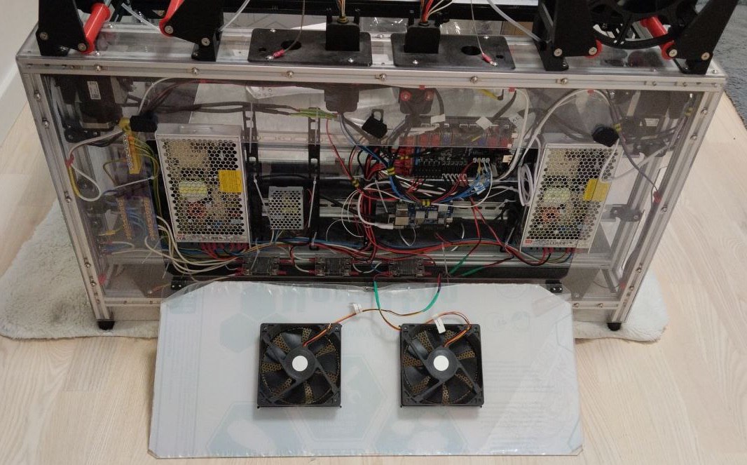

- Восток преальфа 0.9 со столом от 0.8.8. Начал собирать в мае 2024, закончил в начале 2025. Резьбу нарезал сам. Установил свет, камеру. Накатил клиперскрин на старый хуавей(то ещё приключение). Подключил датчик температуры bme280. Пассивная камеры греется до 55 градусов при столе 135. Видоизменил слюнявчики, что б сопло закрывалось в простое (сильно меньше мусора при печати головами по очереди). На головах: chc-pro, горло под матрикс, и радик td6s. Выравнивать головы относительно друг друга - одно удовольствие! Каретки по Х слегка люфтят. Шейперы звезд с неба не хватают. Но 8000 по Y принтер может. Больше мне пока не надо. Спустя пол года эксплуатации отклеилась грелка, посадил на автомобильный герметик. Греет стол чуть дольше, зато теперь не оторвешь. В планах установить клики, спасибо Лакеру за крутой мод, уже стащил себе на дрыгу, отлично работает!
Это мой второй принтер после кингруна. И не скажу что было сложно разобраться и собрать. Спасибо Дмитрию за огромный труд! Такое количество работы проделано!

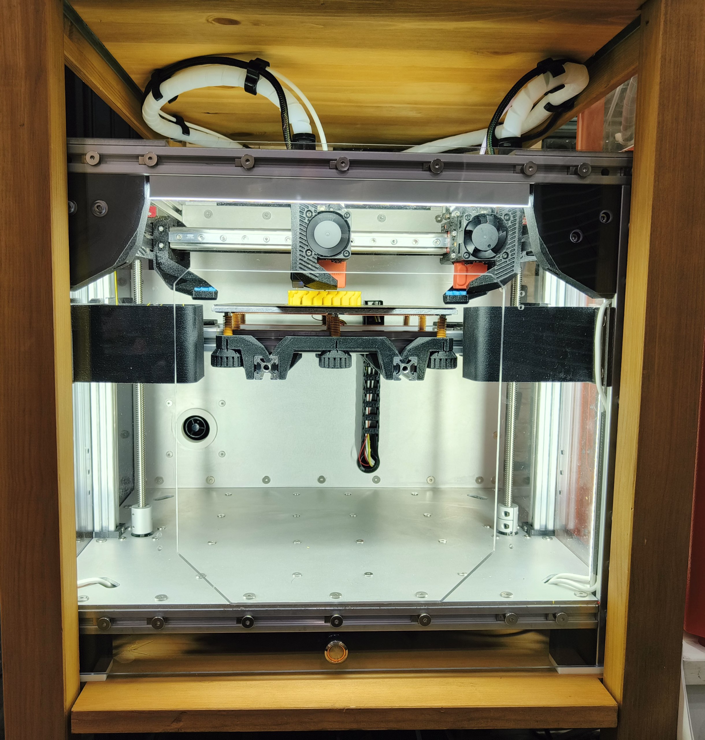

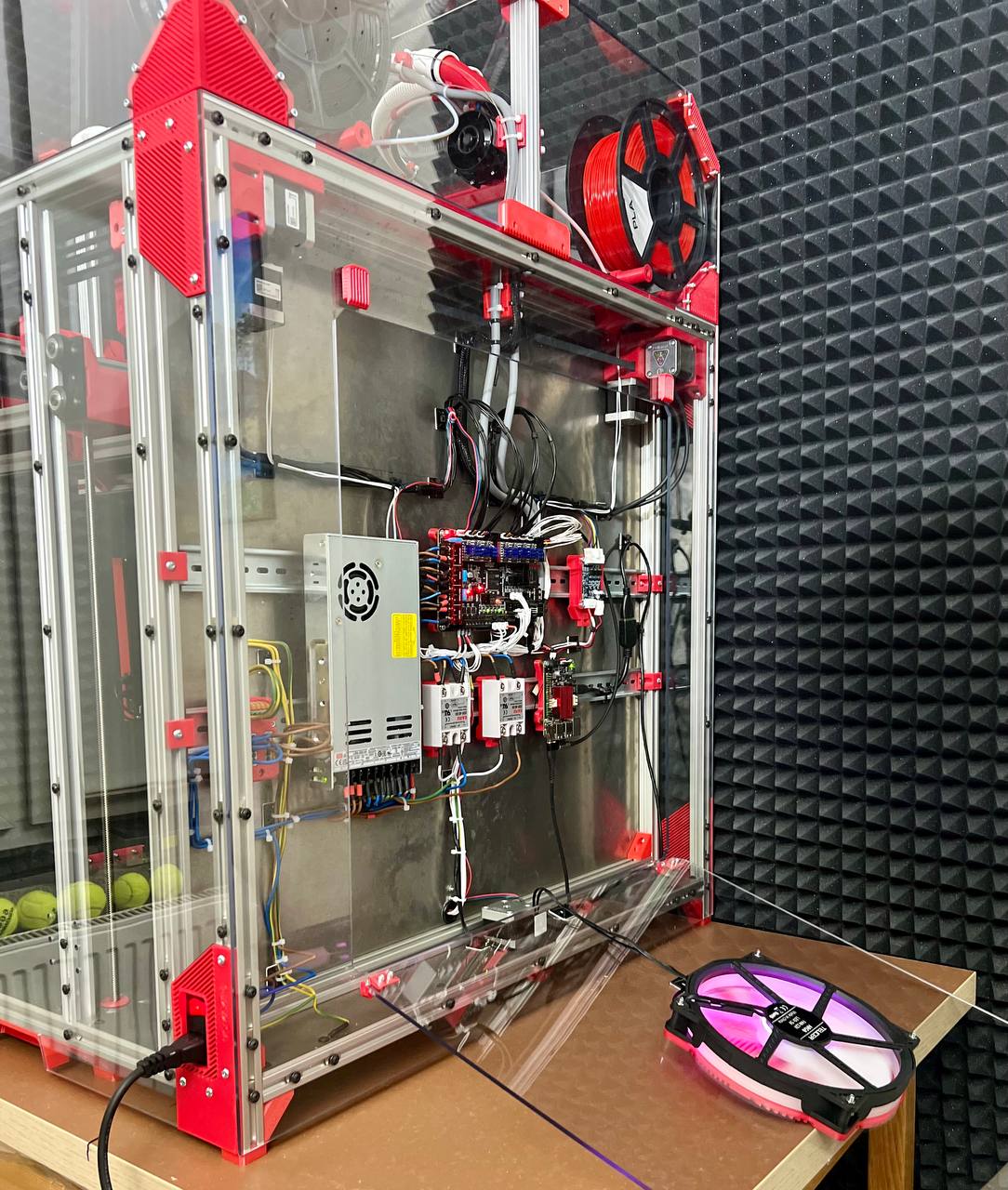

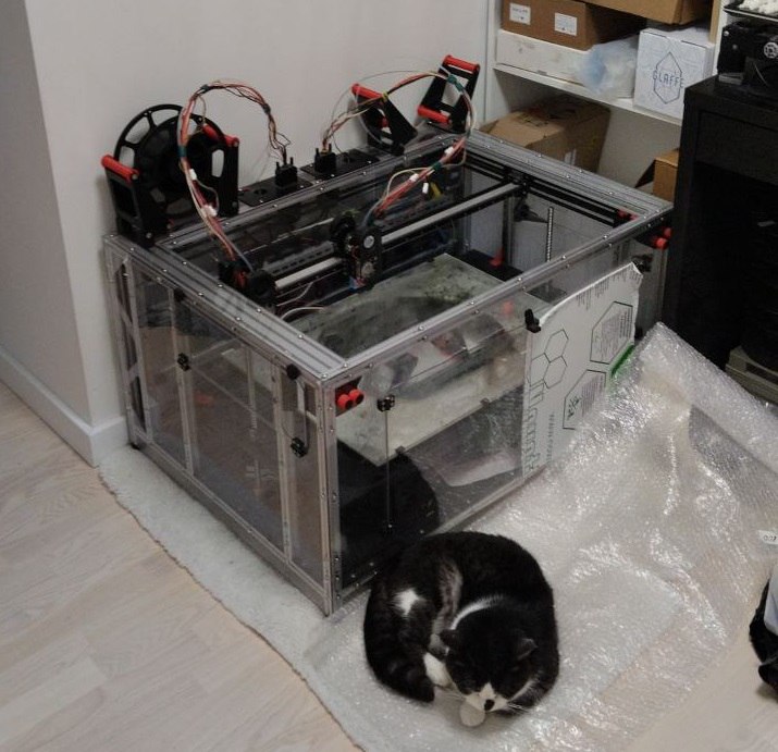

v9.x | 200x176
- Автор: Oleg Romanenko
- Дата: 2025-09-25
- Версия: 9.x
- Типоразмер: 200x176
Хотэнды: Volcano

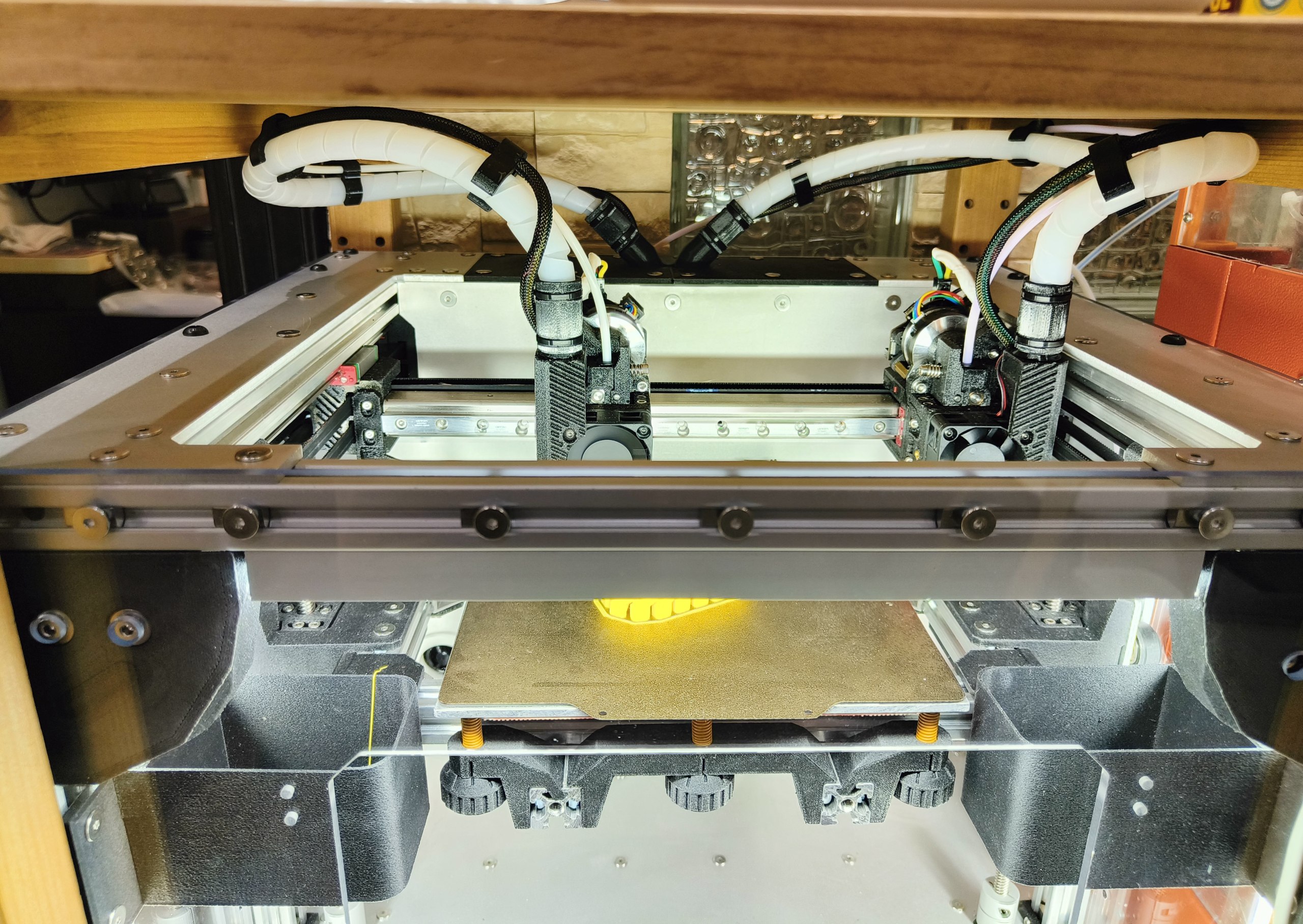

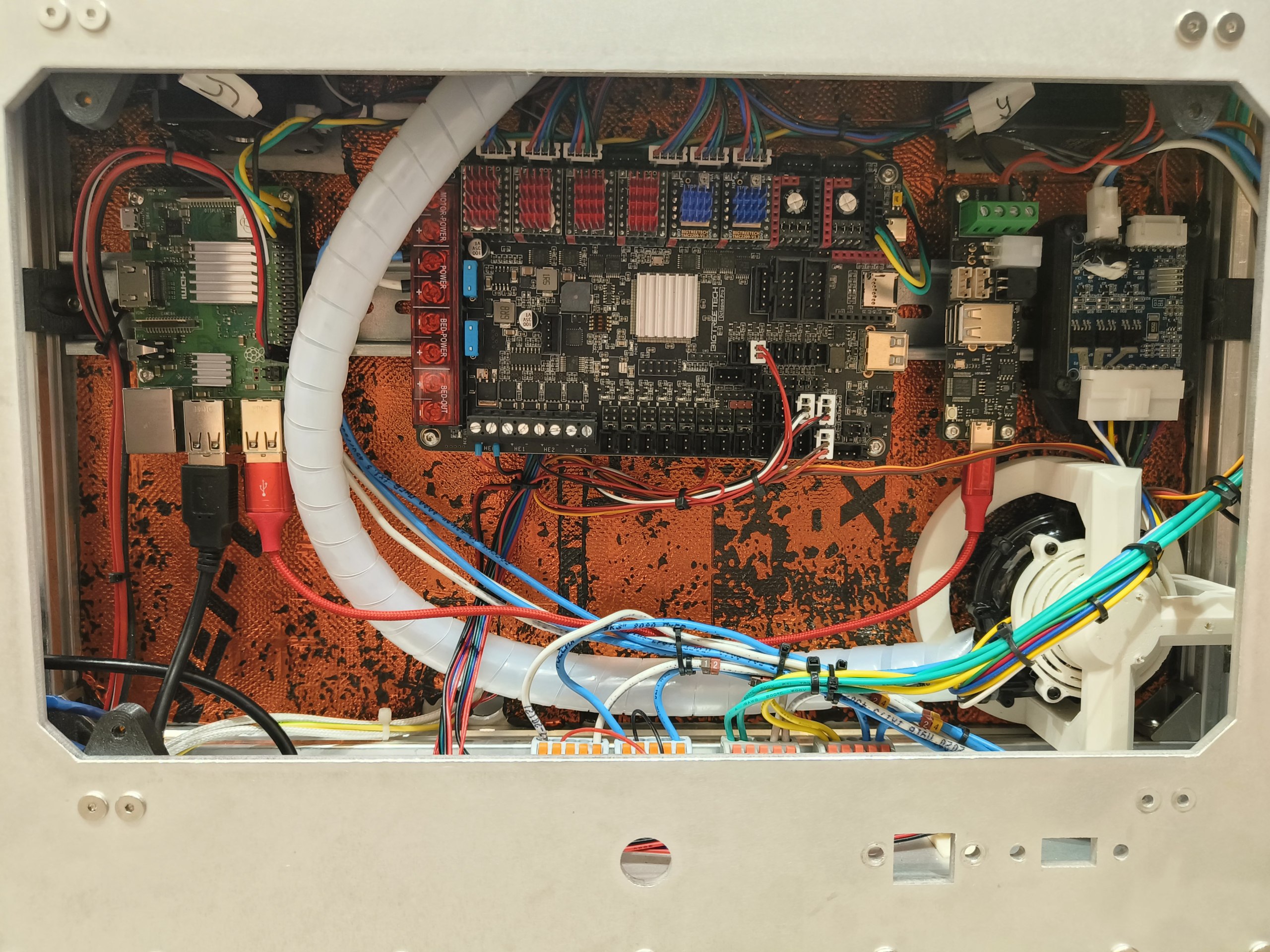

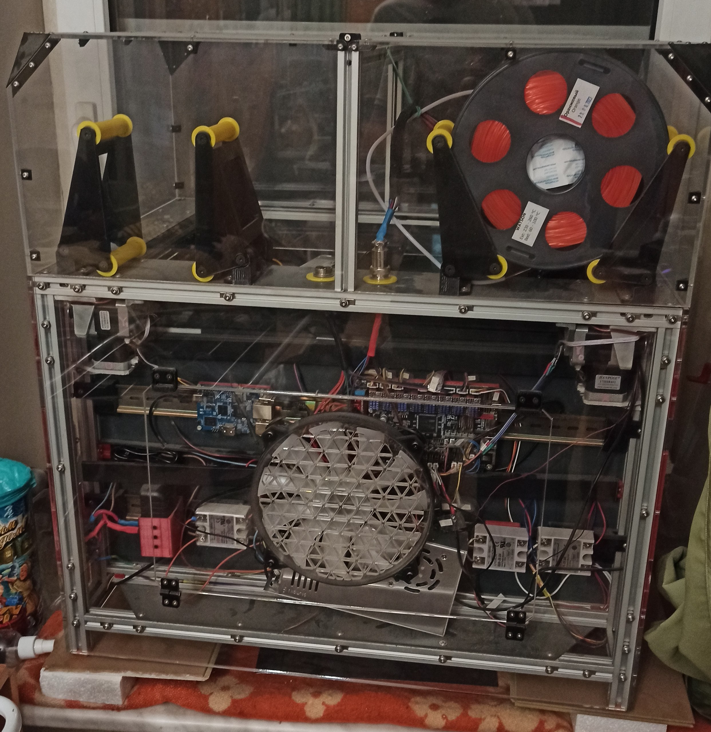

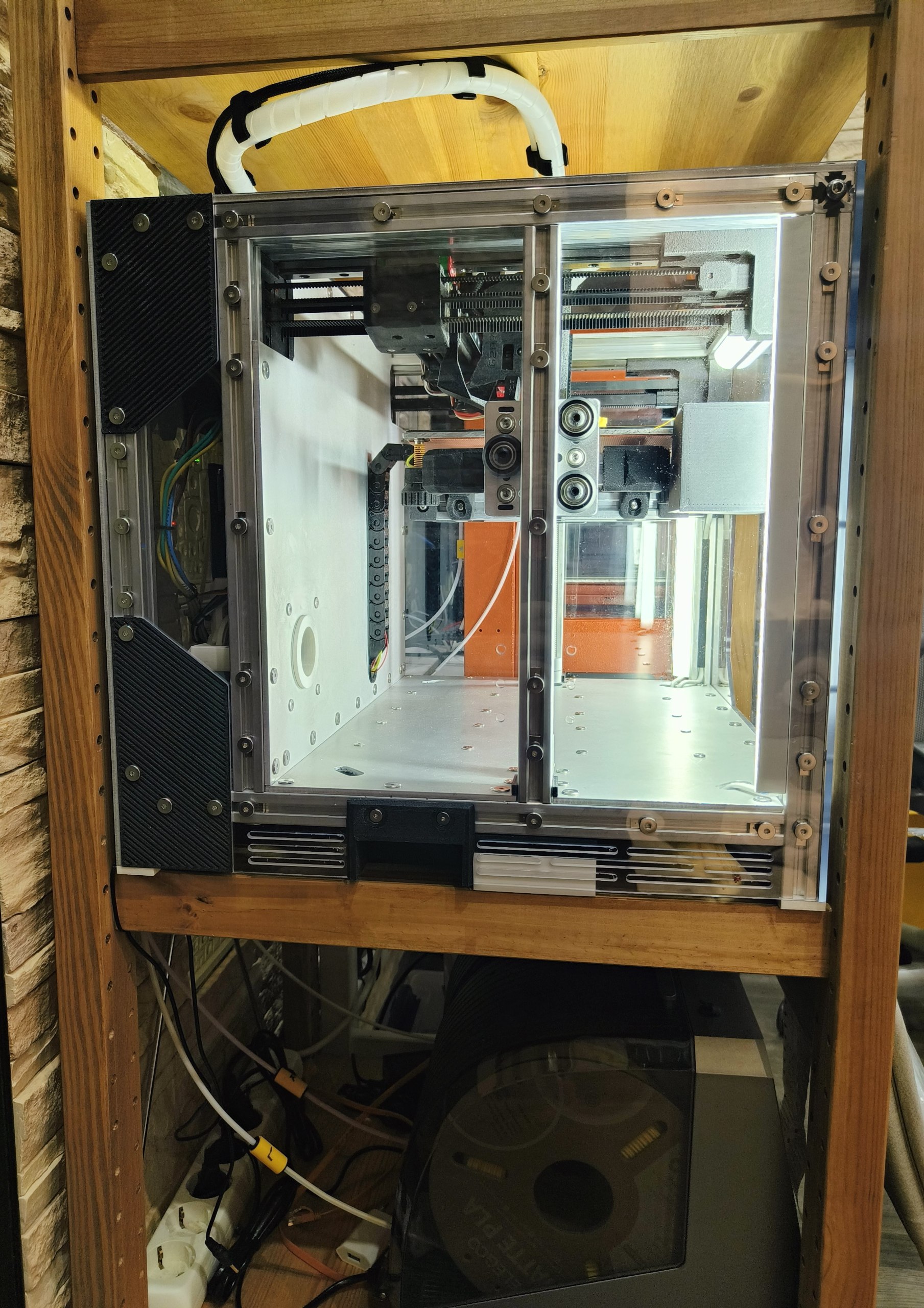

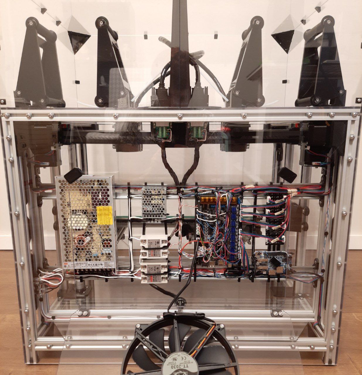

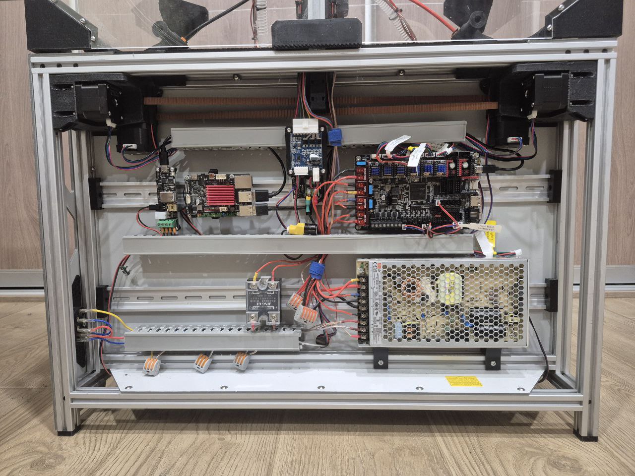

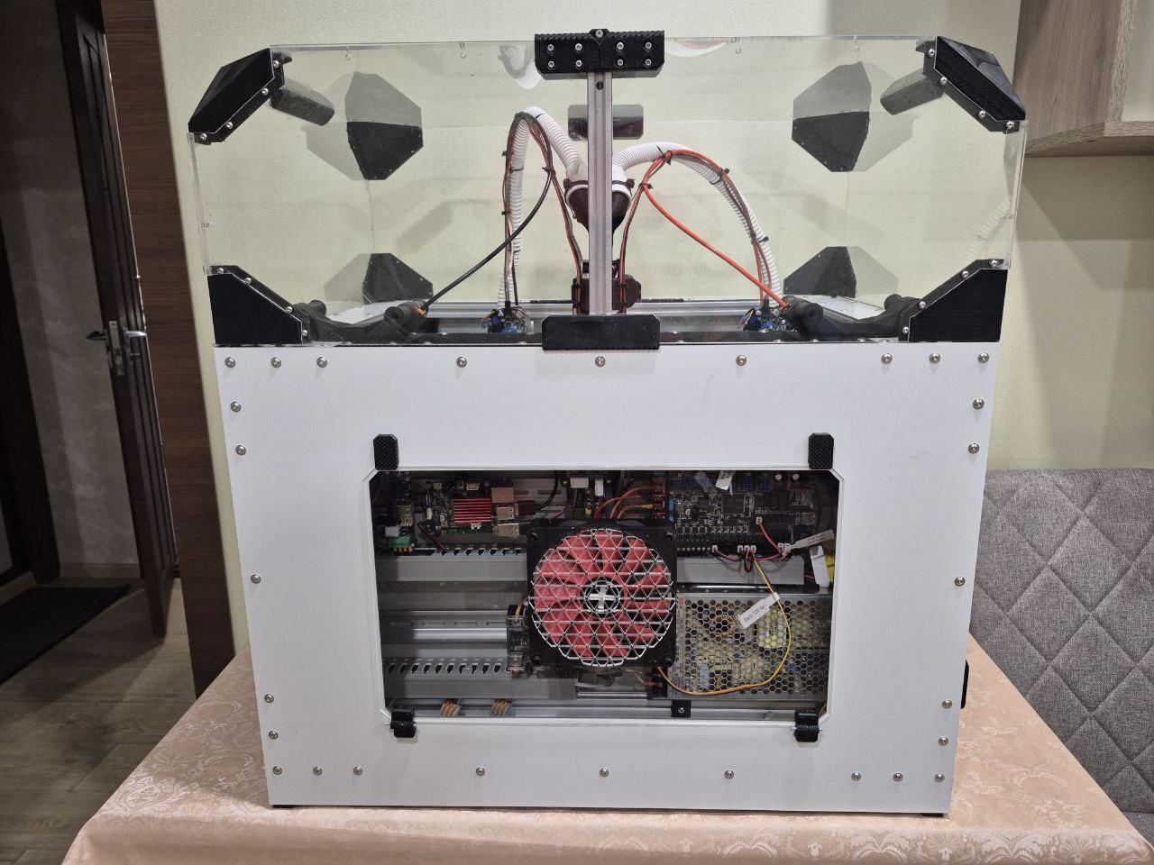

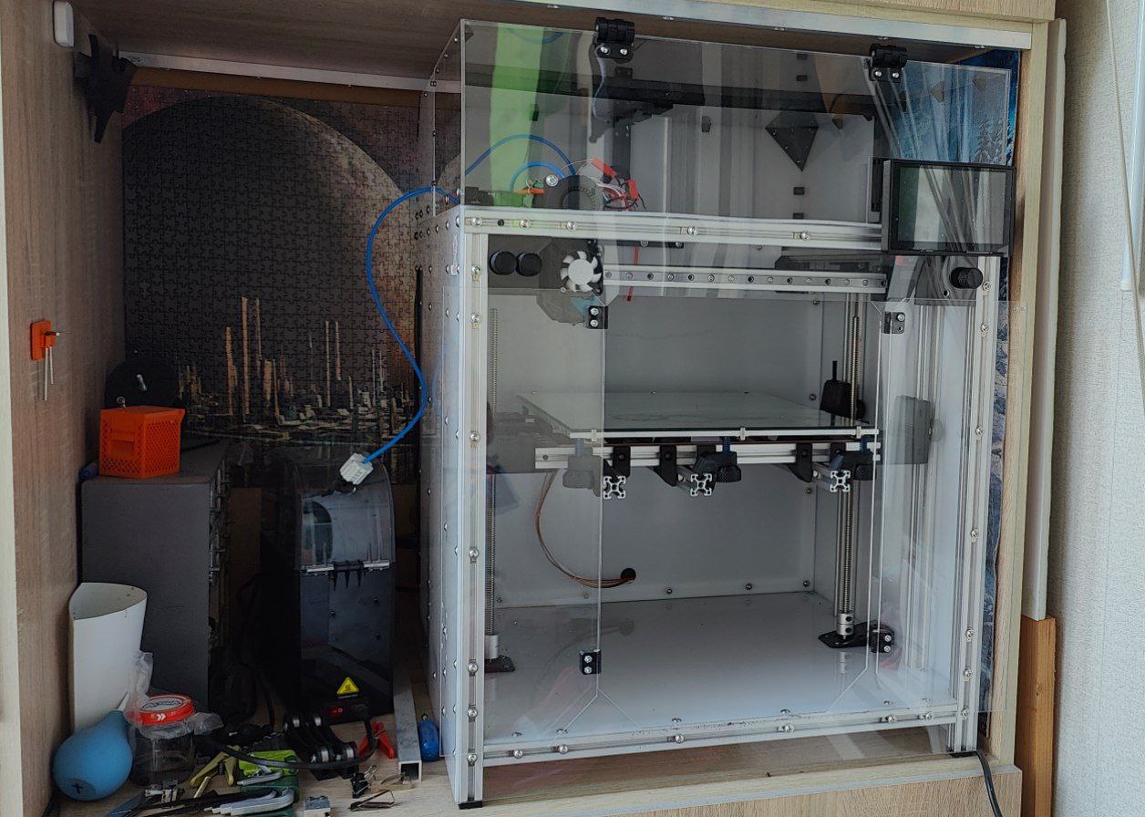

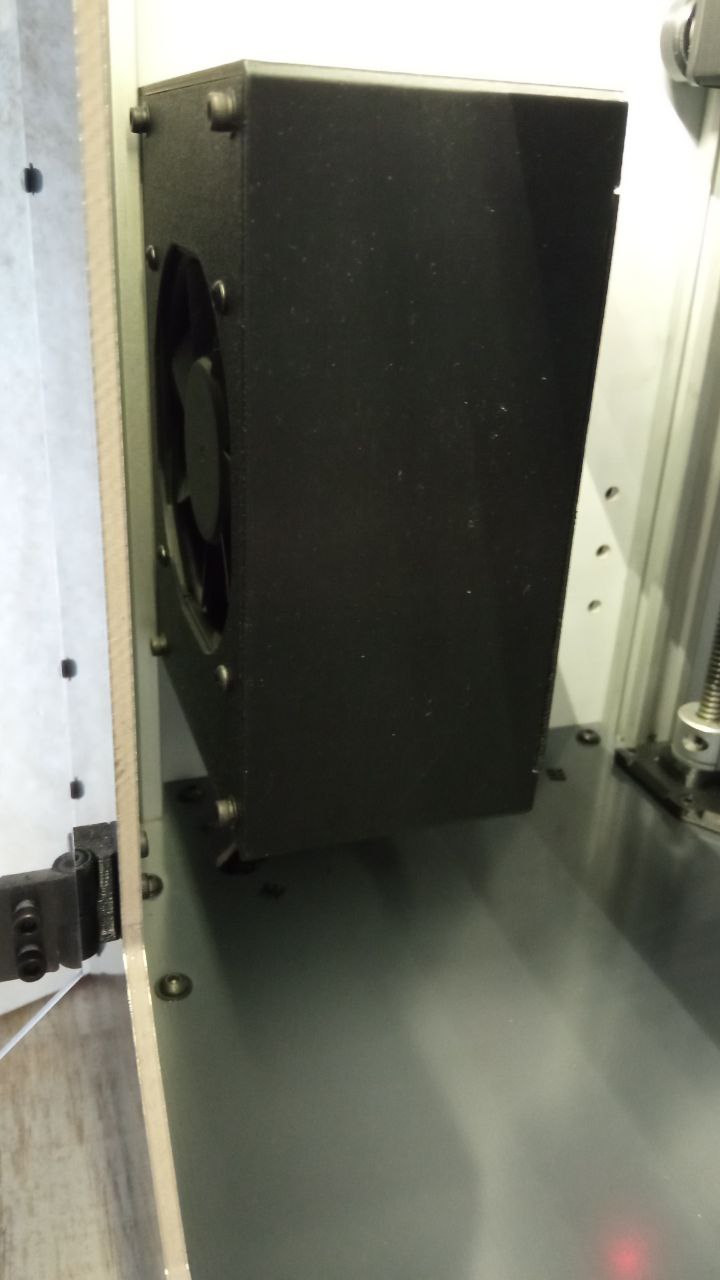

- МикроВосток
Размеры принтера 460х424х400
Область печати 200х176х170
Делался такой, чтобы помещаться в икеевский стеллаж с небольшим зазором.
WS7040 внутри отсека электроники, так как сверху места уже нет. Но забирает воздух из основного объема.
Купола нет и не будет ещё долго. Дверки тоже пока без надобности. Но все нарезано и ждёт переезда.
Электроника RPi3B+, octopus (подключен по uart), ebb36 (подключены по CAN через U2C).
Высоковольтная часть внизу, низковольтная - сзади.
Блоков питания должно было быть 3 - на 12В (ws7040, led освещение, BTT pi), 24В (octopus, ebb36), 48В (моторы x,y,w), но BTT pi померла и вместе нее теперь Raspberry Pi3b+ с отдельным БП на 5В.
Одно твердотельное реле на отключение принтера при аварии, второе на стол. Третье - запасное - для грелки камеры. Пока просто занимает место :)
Собирать было интересно. Часть деталей переделывал уже под свои хотелки. Удобно, когда исходники проекта есть. Дмитрию большое спасибо.
- МикроВосток

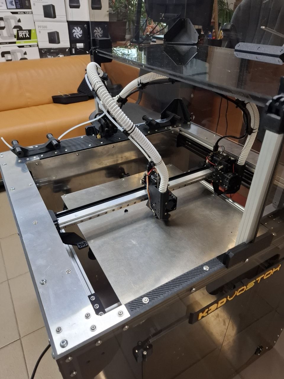

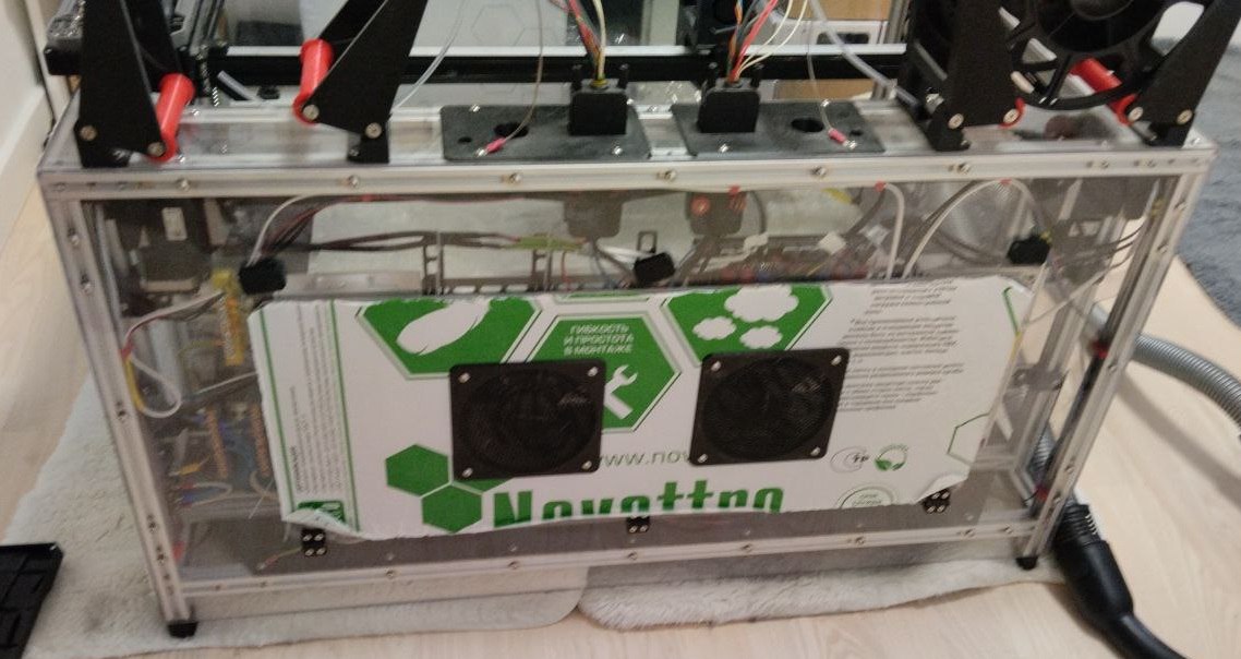

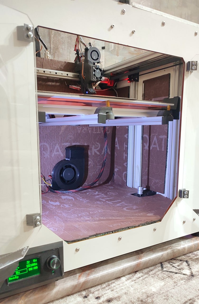

- Всем привет!
Мой VOSTOK, изначально был версии 8.1, потом переделал балку Х на 9 версию.
Одноголовый (забыл в боме поставить 2й экструдер🥲), но когда-нибудь поставлю вторую голову (честно-честно)
По характеристикам:
Область печати 400х300х300

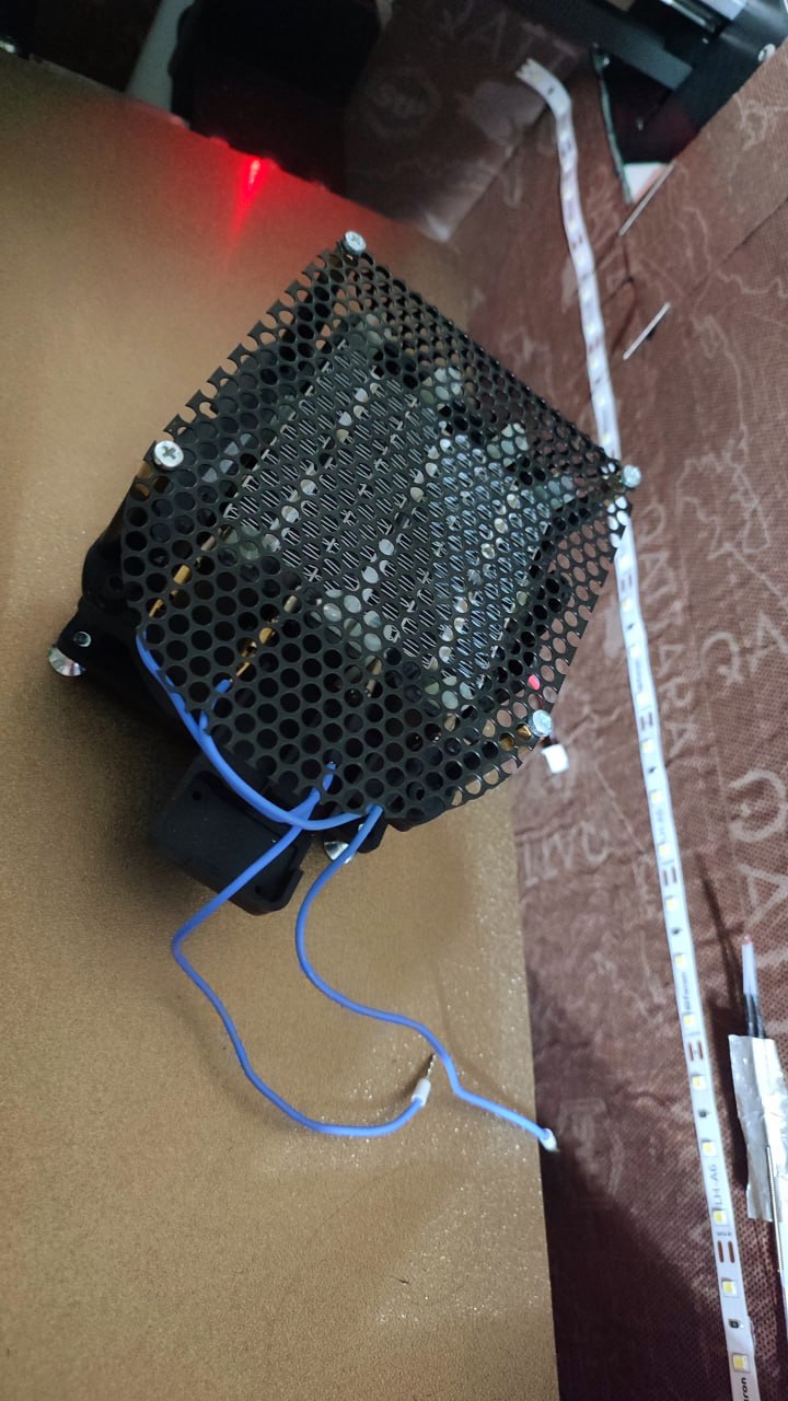

Octopus 446 + orange pi 3lts; экран btt 12864; хотенд - контендер; переделан обдув радиатора (были пробки); обдув модели - 2х5015, стол Pei (2 мотора+4стойки, 7 точек); зашивка HPL панели 6мм; купол акрил 4мм; утеплен вибротермоизоляцией; фильтр улитка 12032 на 24в; детали из ppgf30 и ABS (стол и купол)

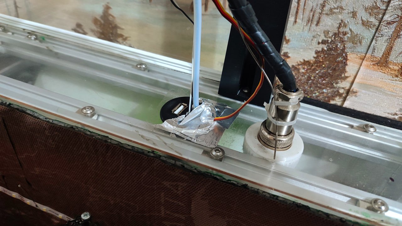

Вместо 2й головы стоит usb разъём (удобно акселерометр подключать)
Держатели катушек снял, тк печатаю из сушилки
Для активной термокамеры был куплен pts нагреватель на 450вт, но пока не придумал как его установить (пробовал под стол ставить, но съедается область печати по Z), но и с пассивной за полчаса работы набирается 55-60°
На принтере печатаю, в основном, техничку из АБС (для игрушек из PLA есть Ender3)
Спасибо Дмитрию за проект!
Фото принтера и графиков прилагаю.

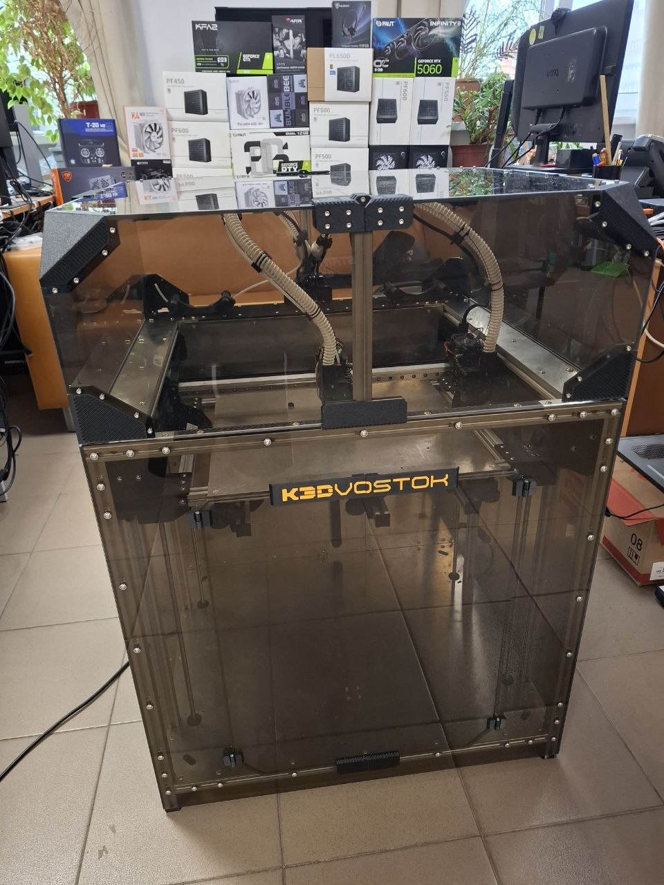

- Всем привет! VOSTOK на производстве. Восток V9 начал собирать в марте этого года. Стол 510х510, после выравнивания винтами, перепад был 0.2мм по всему столу. Плата BTT Octopus, драйвера ТМС 2209. BTT Pi c экраном поставил впереди, мне так удобно управлять. Ось Z на 4 приводах. Хотенд Trianglelab CHC. Прикрутил Филамент сенсор от BBT, полезная штука. Зашивка оргстекло.Принтер работает почти без перерыва уже пол года. Из поломок выгорела кнопка включения, подключил через реле.

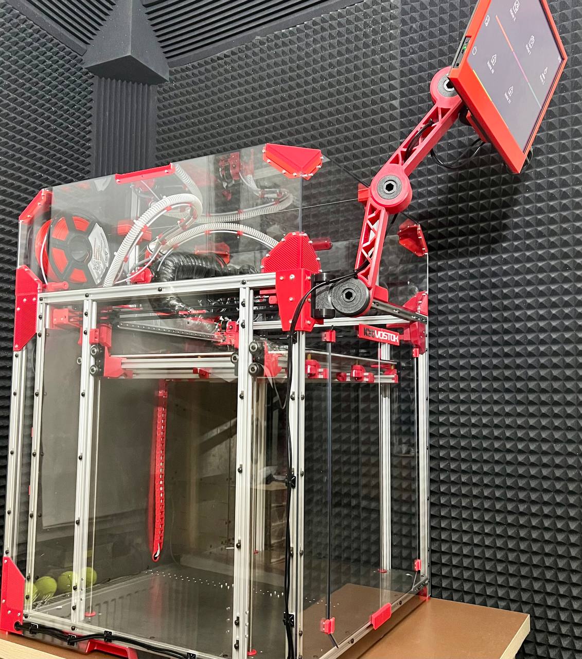

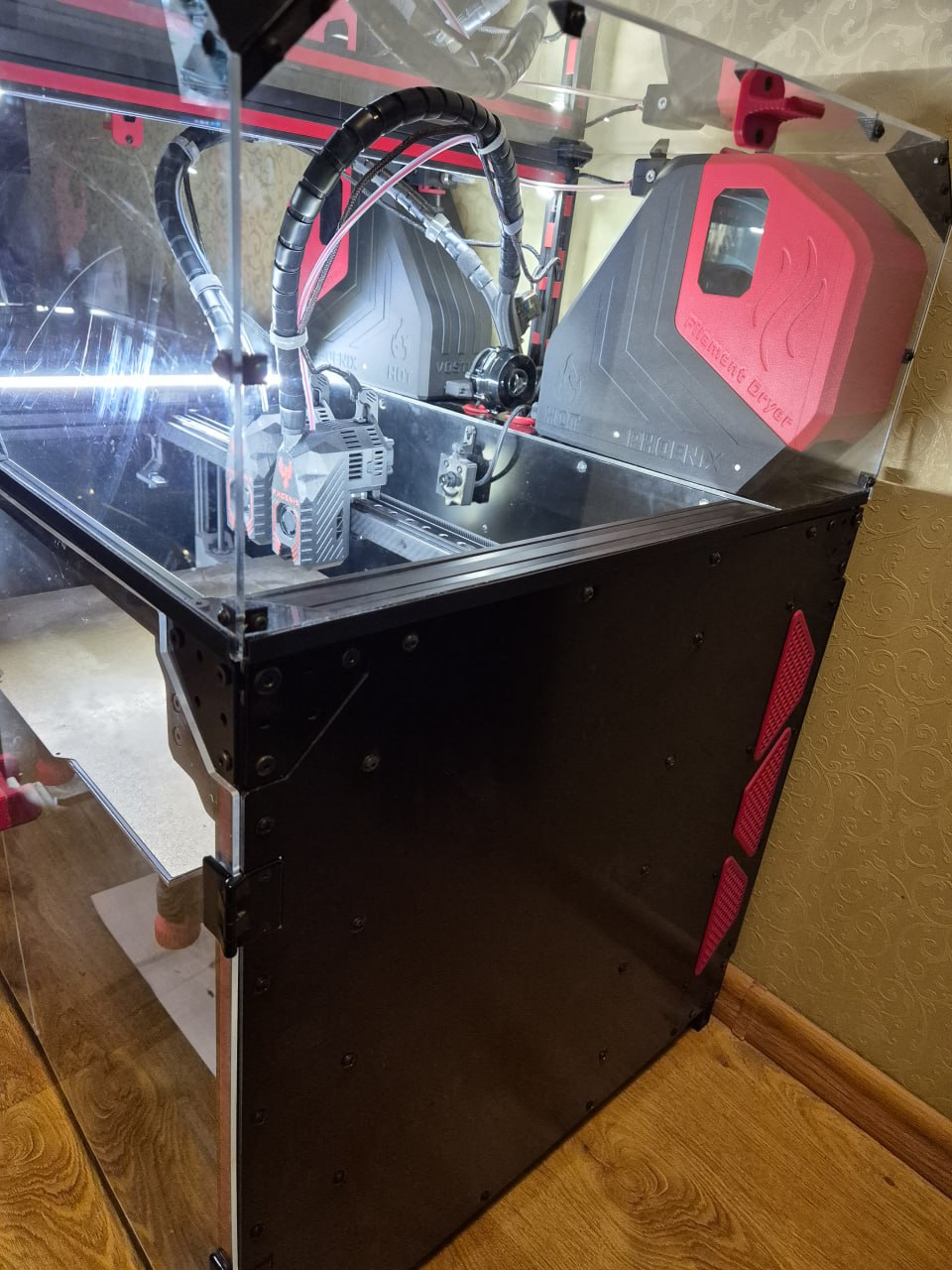

- Выкладываю свой Восток.
Размер - XL
Головы - 2шт
Зашивка - алюминий + поликарбонат
Движки - Leadshine кроме Z

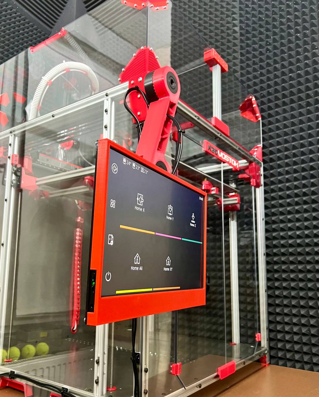

Хотенды - голиафы
Почти всё по БОМ, кроме профиля 20х60(установлен V-слот вместо Т-слота) и плиты стола(установлена 5мм)
На стол приклеен магнит из магазина и ещё куплен магнит у энергетиков вместе с PEI листом. Так же имеется FR4 на нерже.
Все печатные детали из ABS.
Дата заказа первой детали - 10 мая
Дата первой печати - 13 августа

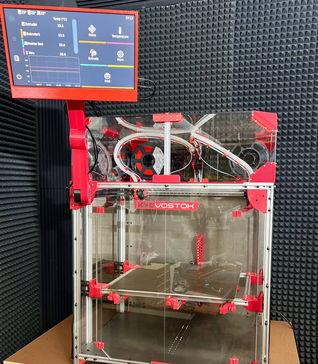

Из модов - установлен 15 дюймовый сенсорный экран на регулируемой руке.
Бюджет - 198622р без учета печатных деталей.
В планах: откалибровать принтер на нужные пластики, включая композиты. Погонять какое-то время, после чего перепечатать детали, которые того требуют, из PA-GF30 и PP-GF30. Активная термокамера, видеокамера, подсветка.
Сборка Востока оказалась интересной. Особых проблем не возникало. По мелочи: нужно как то надежнее закрепить переходник дуйки СРАР, хотя он неплохо держится и сейчас. Допилить немного конфиг.
Диме спасибо за продуманную разработку.

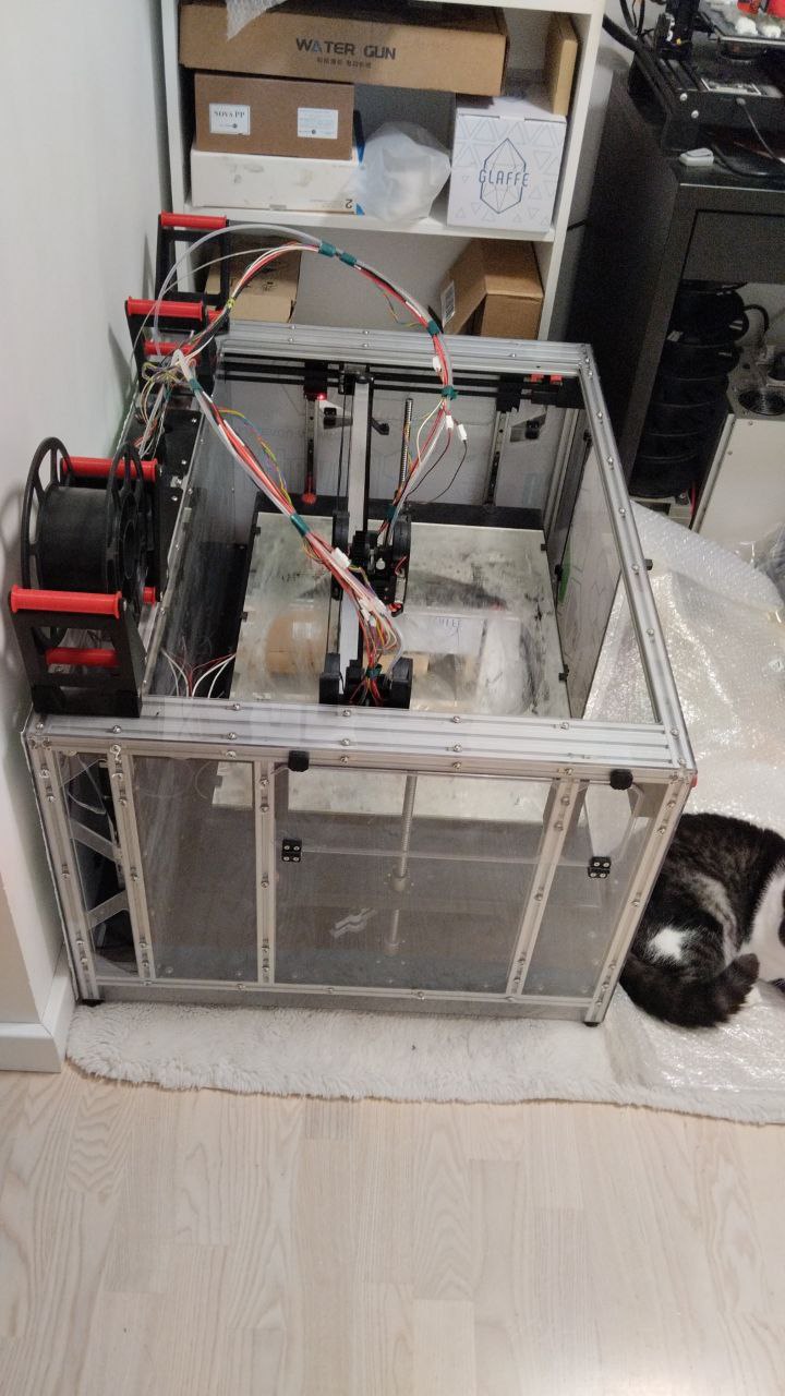

v0.8.x | 330x300
- Автор: Шуня
- Дата: 2025-08-20
- Версия: 0.8.x
- Типоразмер: 330x300
Хотэнды: Dragon HF

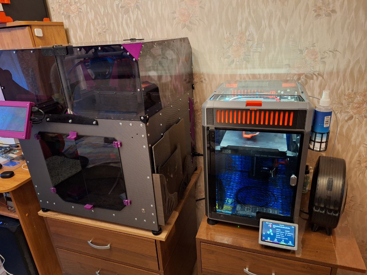

- Младший брат принтера Лакера (Алексей), за что ему большое Спасибо, были и Проба, и Бика, и Картографер...
Начинал с 8.8. с балкой из трубы под Бику, но, этот вариант более продуман, больше нравится положение рельсы сверху,
Стол 330х300х250, копия и зеркало особо не нужны, а вот поддержки из HIPS и двухцветка иногда помогает,
Манта М8Р с Rpi CM4, 2240, 2x EBB36, стол на рельсах и Олдхемах...

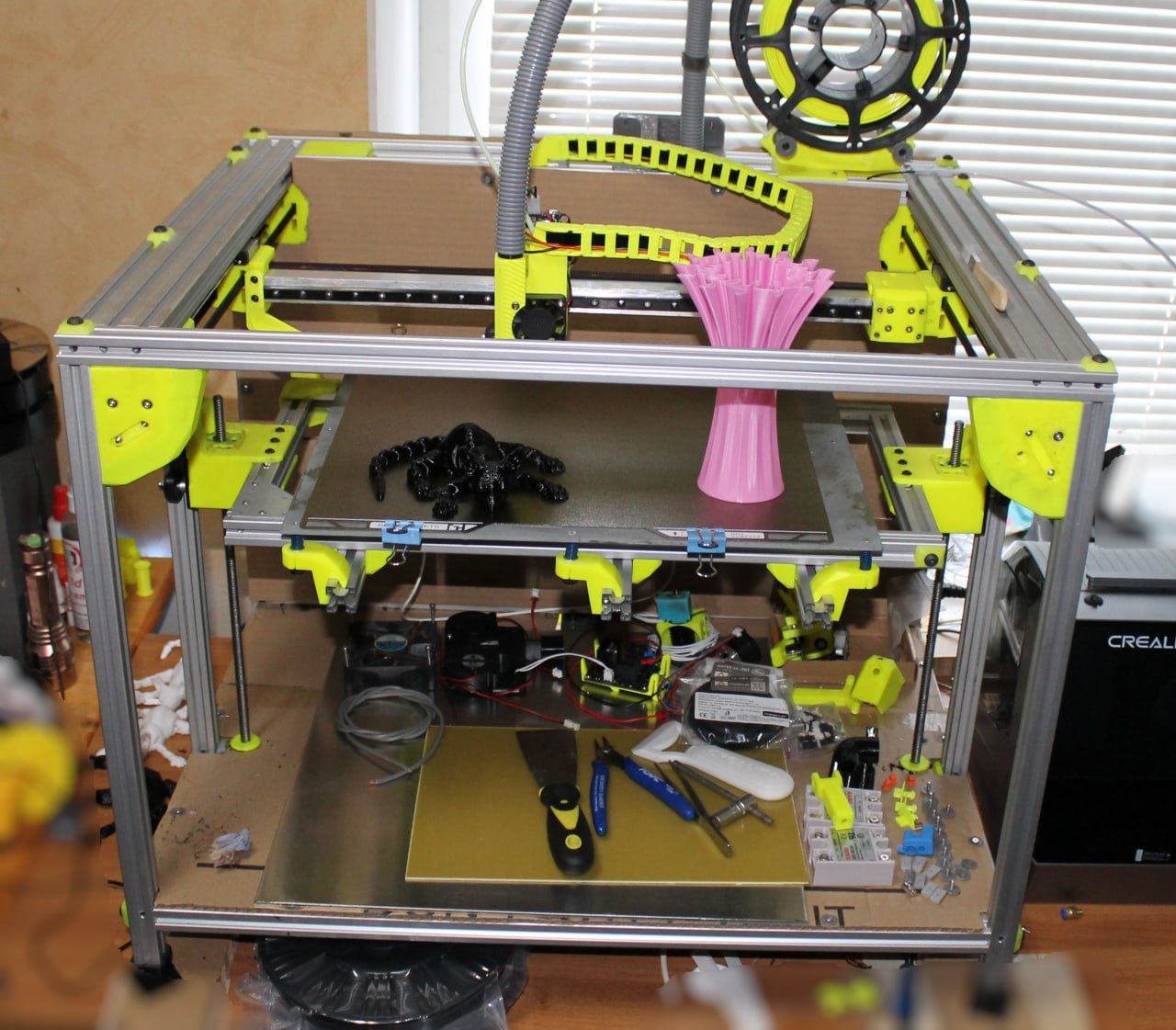

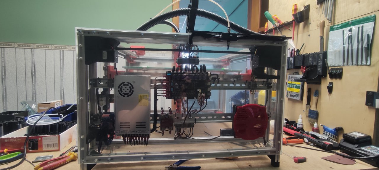

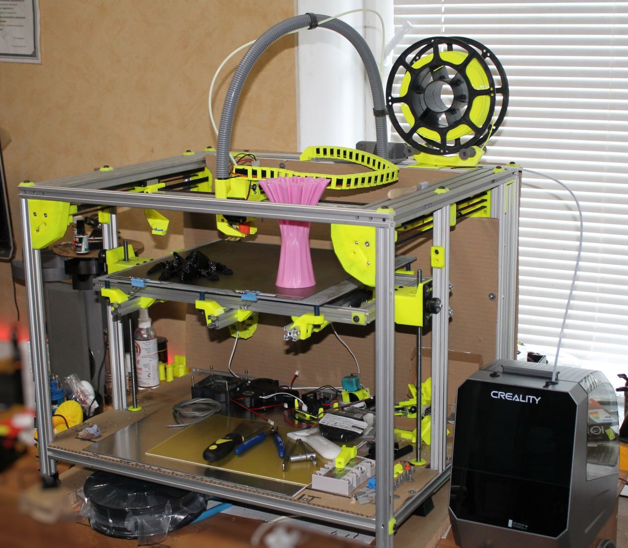

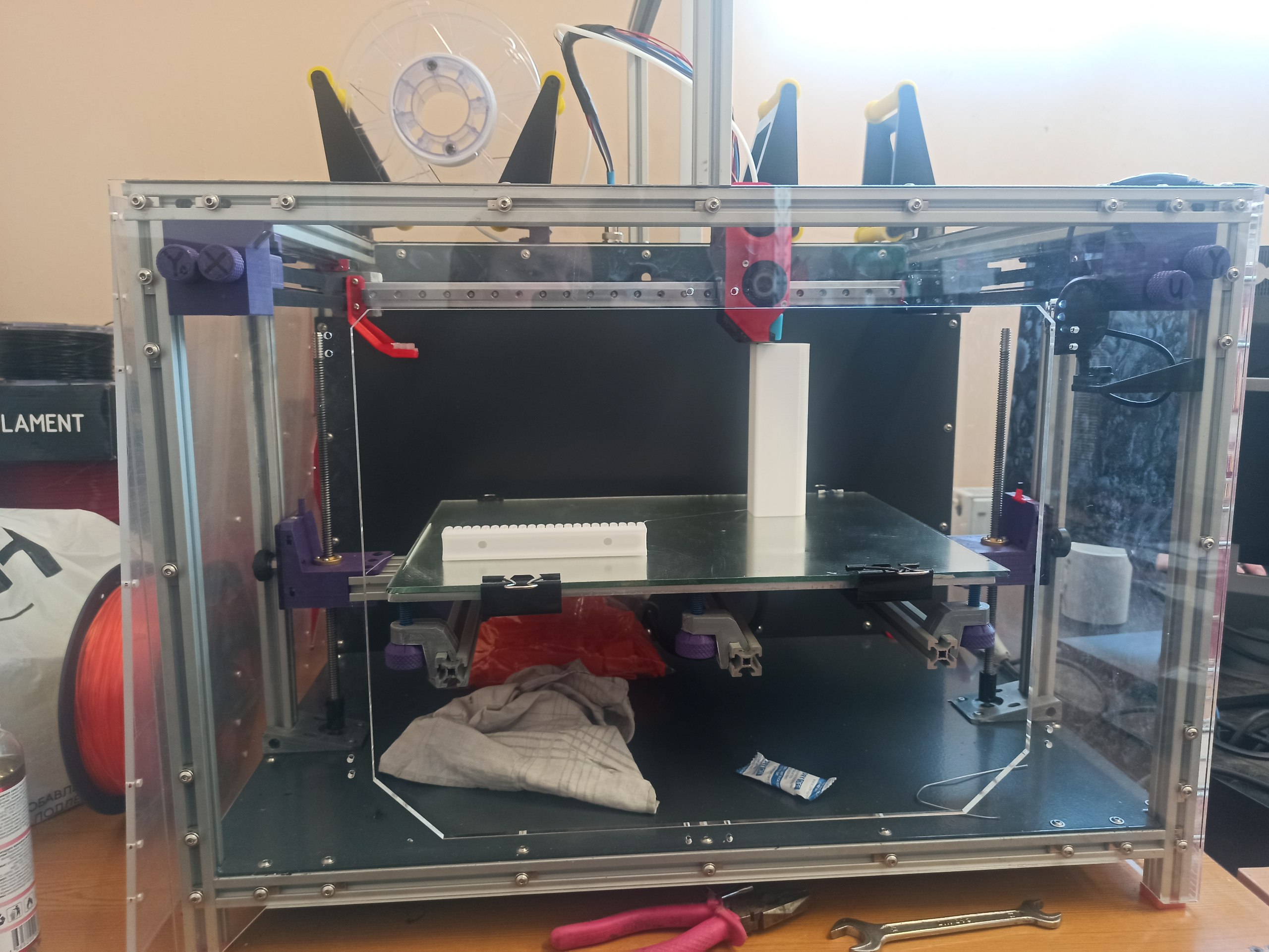

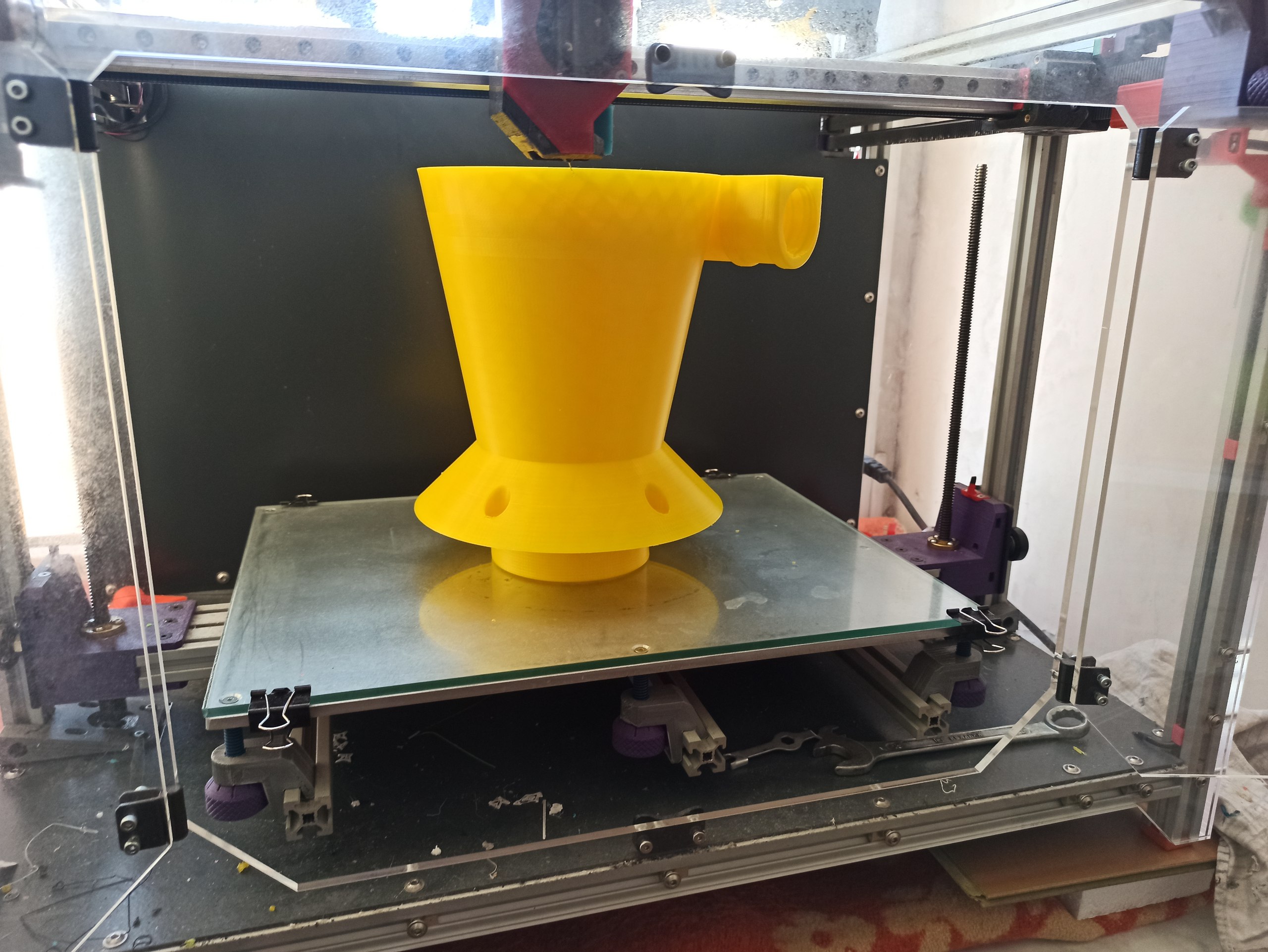

v0.8.x | 600x400
- Автор: Aleksey M
- Дата: 2025-08-18
- Версия: 0.8.x
- Типоразмер: 600x400
Хотэнды: -

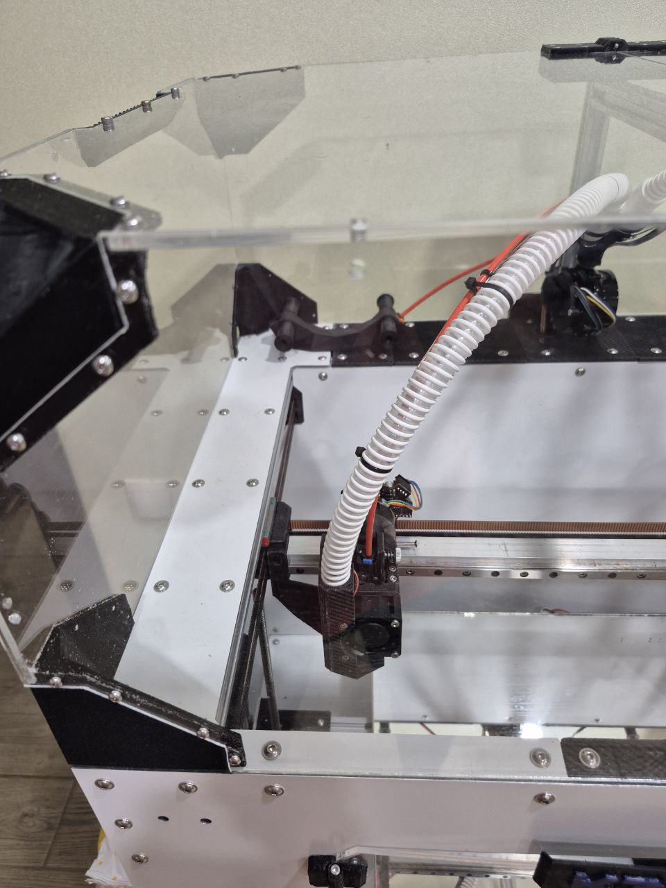

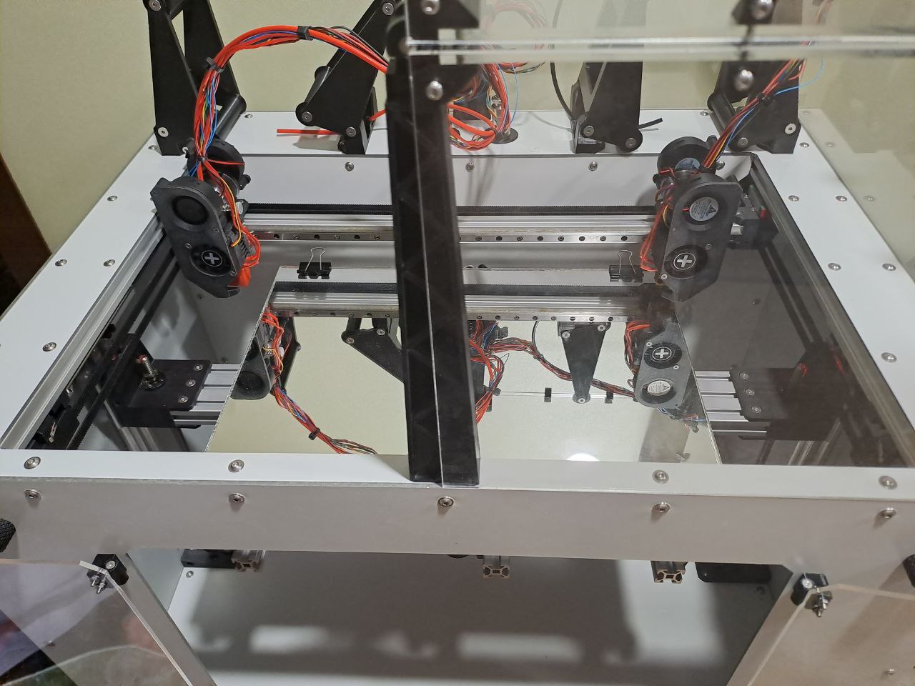

- Не знаю какой версии аппарат, что то около 8й + всякие нужные и не особо нужные эксперименты.
Область печати 600400250. Ускорения и прочие скоростные характеристики неизвестны по причине лени владельца, да и печатает он в основном композиты в дубле - разгоняться некуда.

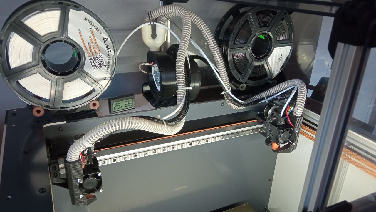

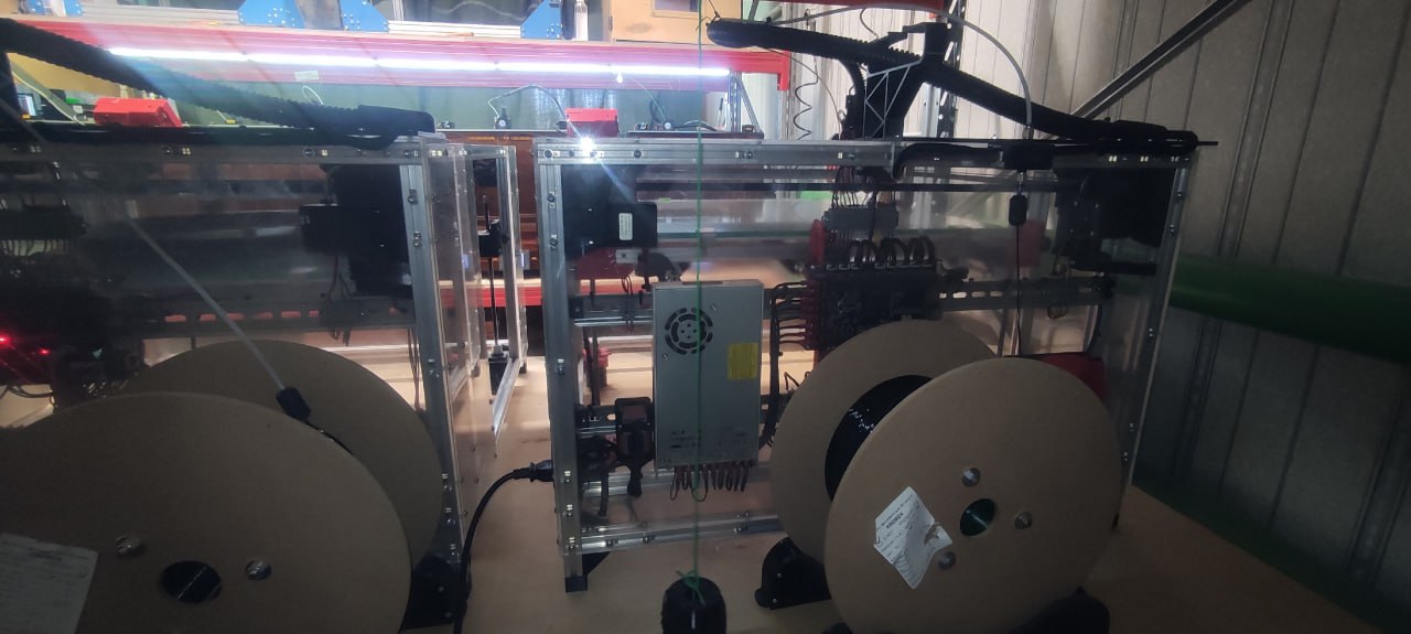

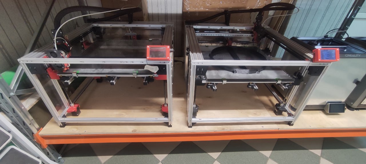

v? | 450x350
- Автор: Alexey
- Дата: 2025-09-20
- Версия: -
- Типоразмер: 450x350
Хотэнды: Dragon HF

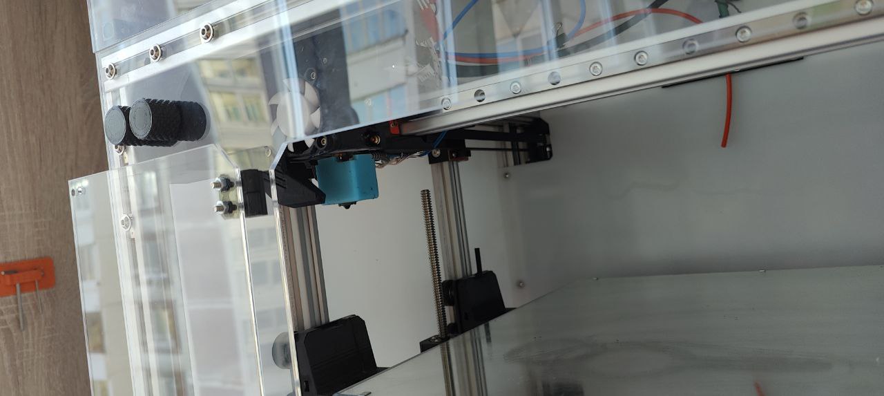

- Мой Восток. Собирать начал, когда была ещё версия 0.5 или 0.6, уже и не помню сейчас. Из стоковых деталей ничего не осталось, всё кастомное. Сначала собрал со столом 350х250, но потом оказалось, что маловато и было принято решение полностью пересобрать принтер уже с полем 450х350. Плата BTT Octopus Pro, драйверы 5160 на 48В на оси XY, остальные 2209. Orange pi 3LTS. Ось Z на 4 приводах с рельсами. Каретки XY алюминиевые, балка оси Х карбоновая труба. Хотенд на базе Dragon HF, только нагревательный кубик и нагреватель Dragon Ace. Самодельные сушилки на каждую голову, интегрированные под купол принтера, управляются с платы принтера. Зашивка АКП, купол акрил.

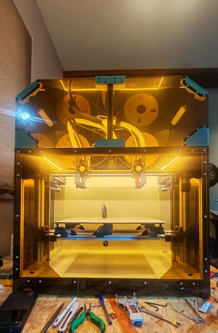

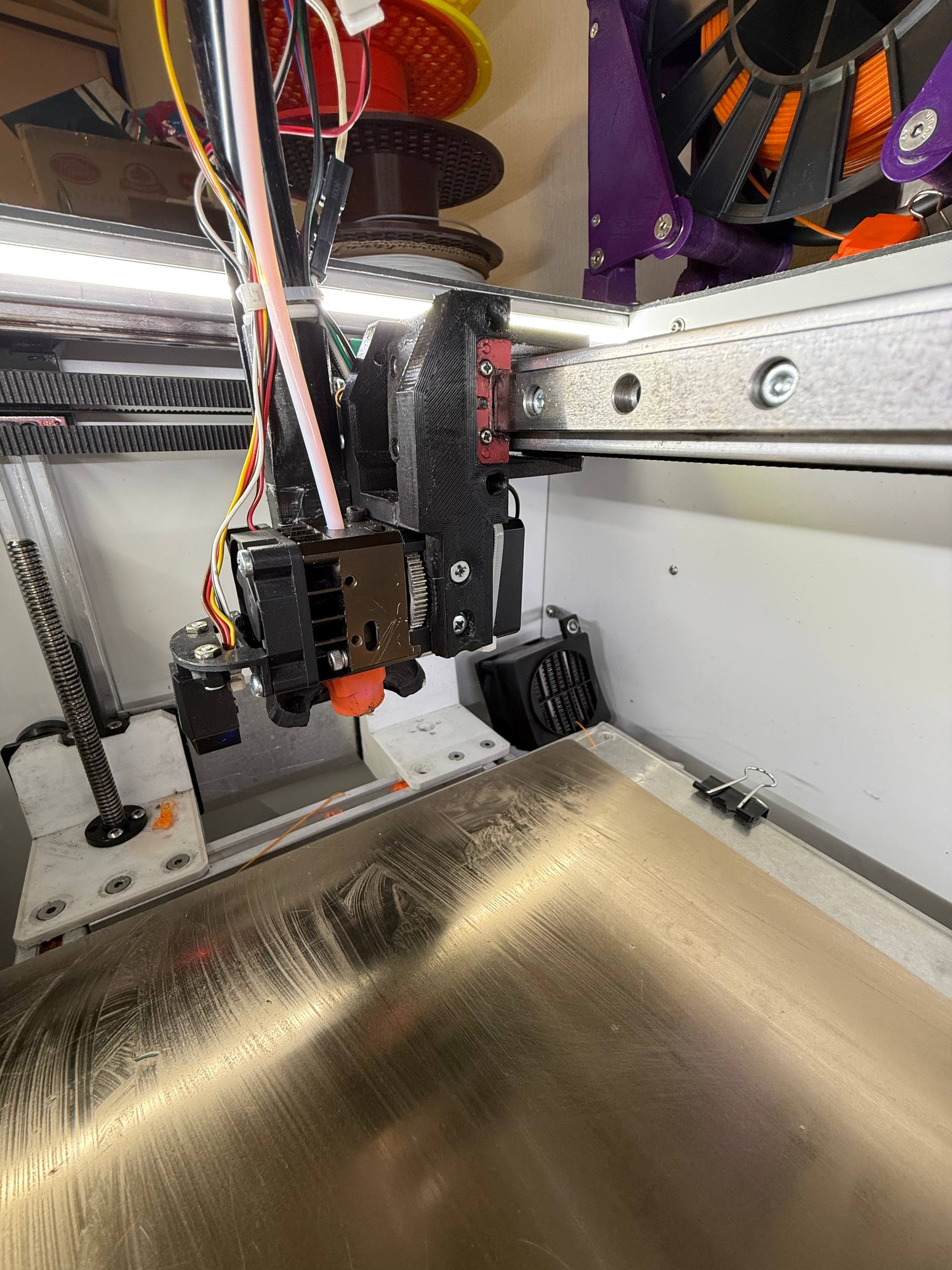

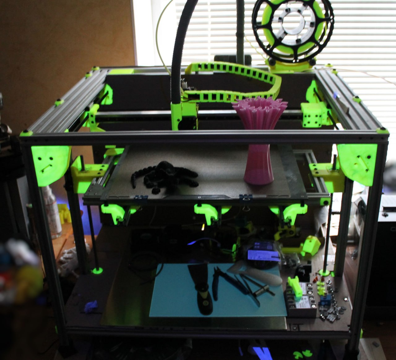

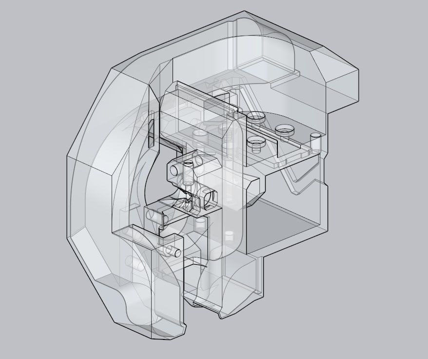

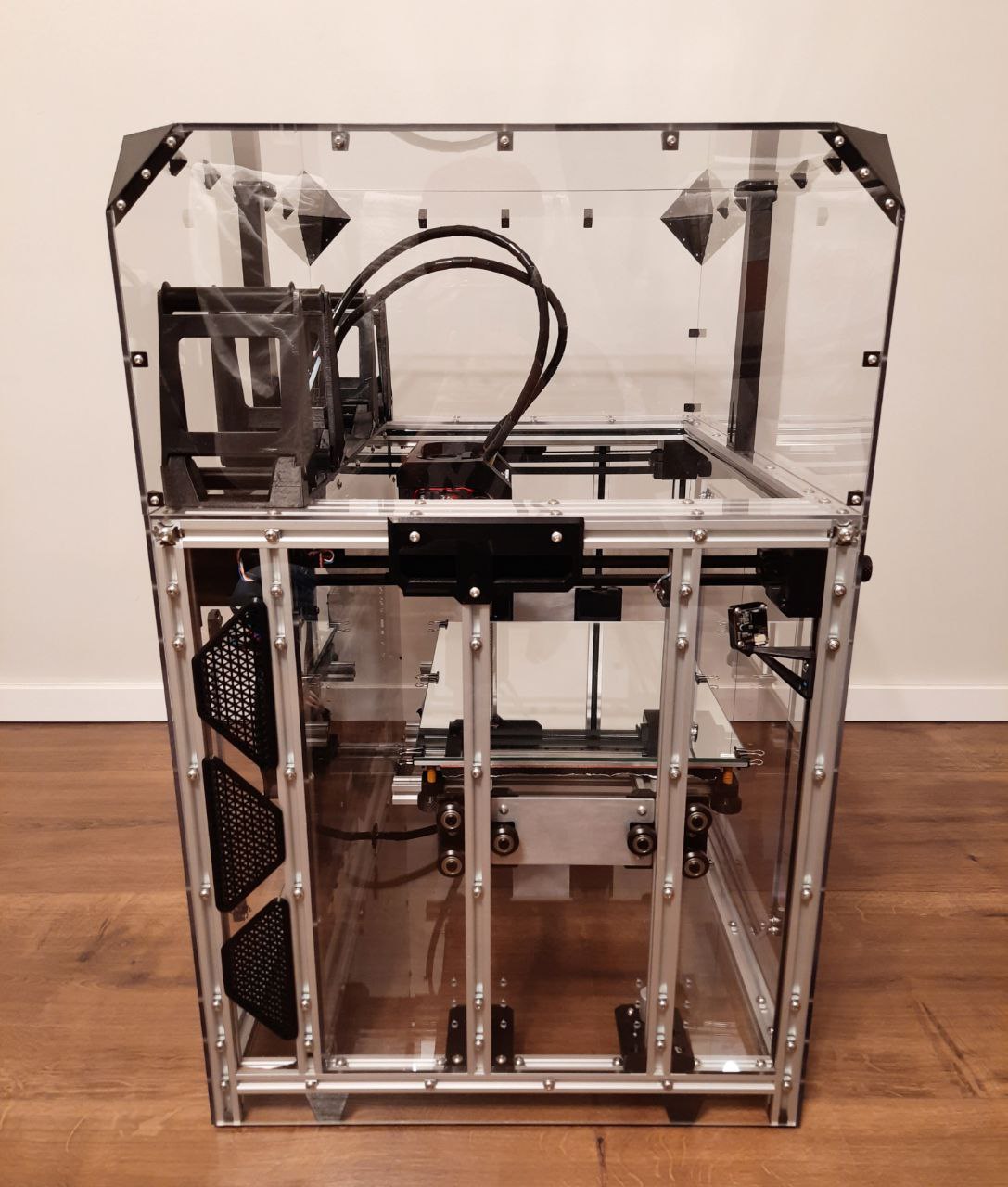

v? | 500x400
- Автор: Василий Косов
- Дата: 2025-09-20
- Версия: -
- Типоразмер: 500x400
Хотэнды: Volcano

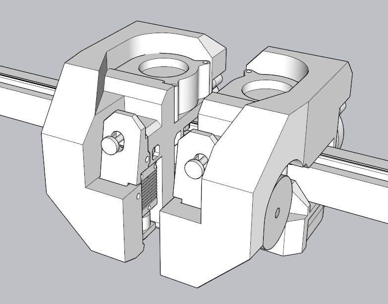

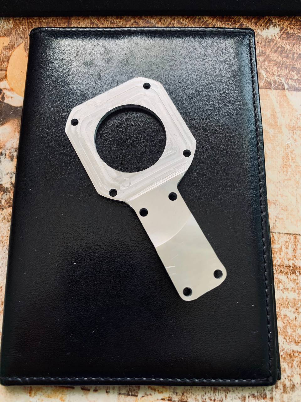

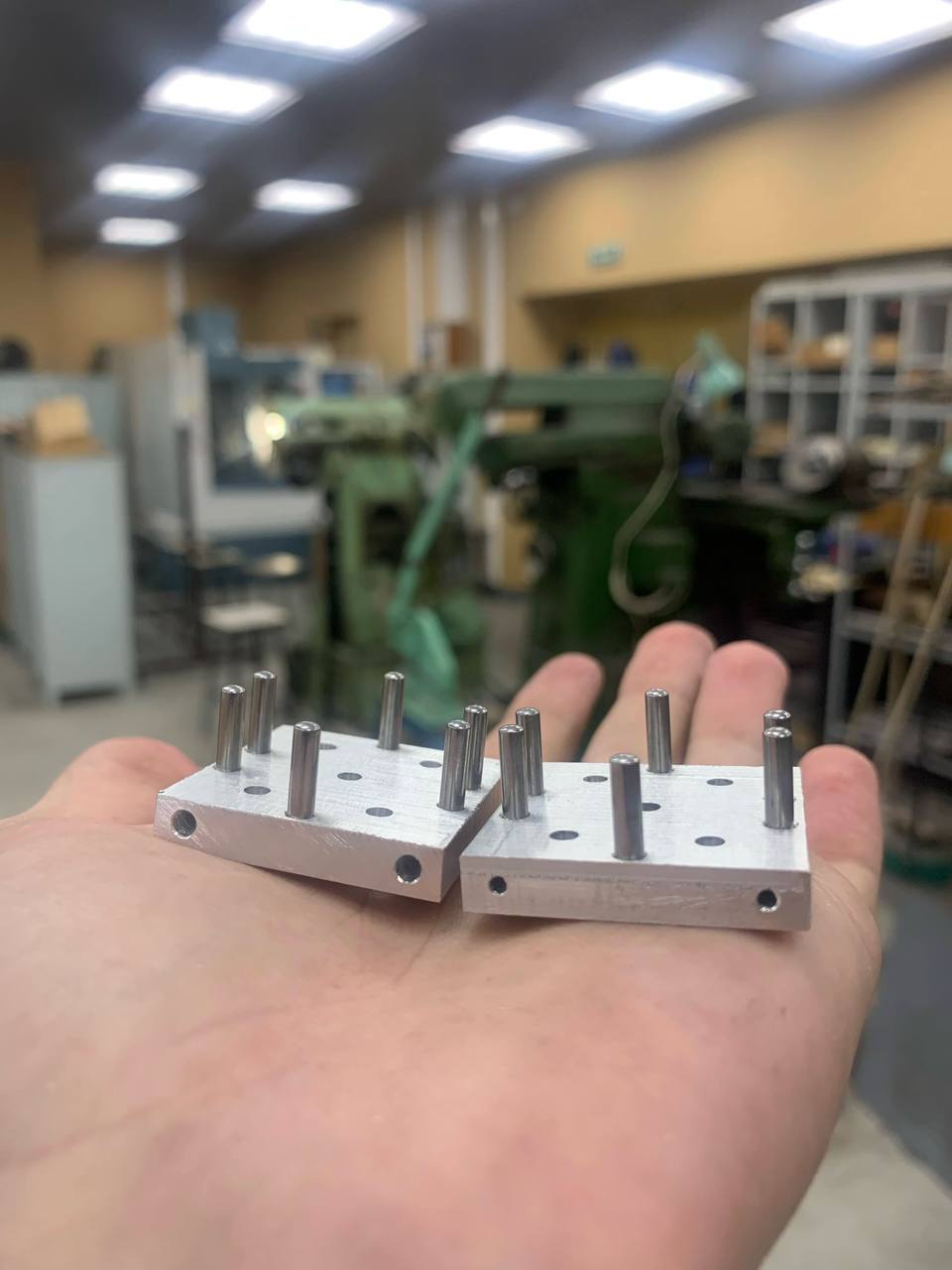

- Всем привет!
Хочу рассказать, как я собирал VOSTOK — история получилась с приключениями.
Причин взяться за это было две: во-первых, диплом, а во-вторых — давно «чесались руки» разобраться с 3D-печатью после всяких WorldSkills и конкурсов.
Для диплома я придумал сделать модульную каретку для многоэкструдерного принтера: взять кинематику IDEX и добавить к ней toolchanger. В итоге принтер пришлось слегка перепроектировать под себя: между парами бегал в цех фрезеровать детальки и постепенно собирал всю систему. В конце концов всё заработало!
Дальше улучшения я не развивал — как оказалось, для обычного 3D-печатника особого смысла в такой сложной системе нет. Зато главное — это не сам принтер, а тот опыт, который я получил. За короткое время я окунулся в кучу инженерных процессов: проектирование и фрезеровка, расчёт обдувов, магнитов — и ещё много всего интересного.
По характеристикам все стандартно: v0.5, volcano, область 500х400х500
Спасибо Дмитрию и сообществу за поддержку — защита диплома прошла на отлично!
- Всем привет!
