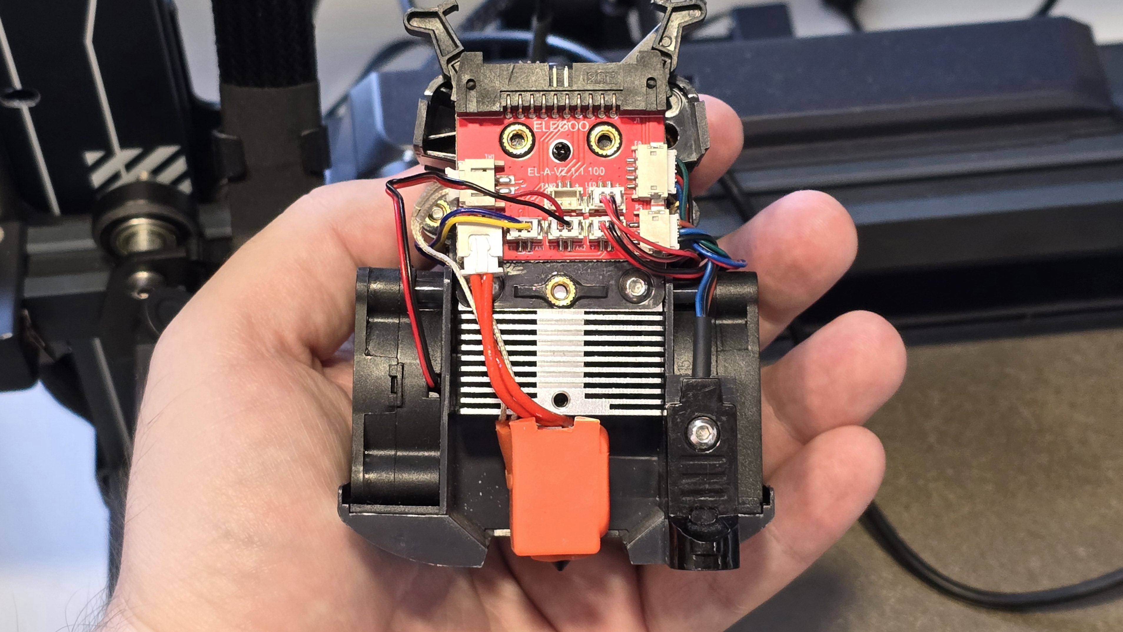

Стоковый хотэнд Neptune 4 неплох, и, если вам хватает его производительности, то рекомендую его не менять. Но, если вы хотите печатать быстрее или получать более прочные детали из плохо спекающихся материалов, вам может быть полезна установка хотэнда Volcano, благо для неё не надо даже провода обжимать, он встаёт как родной.
Необходимые детали для апгрейда:
Наименование Ссылки Примечание
Термобарьер Chimera биметалл сталь+медь Выбирать smooth
Хитблок E3D Volcano
В большинстве случае обычный алюминиевый будет лучше всего
Носок E3D Volcano
У 5А выбирать Volcano pt100
Сопло Volcano Выбирать медное с закалённой вставкой или стальное закалённое cht. Если не планируете печатать абразивными материалами, то можно взять латунное.
PTFE трубка 2x4 мм
Ставится между фидером и горлом. Одного метра хватит с большим запасом
Термистор и нагревательный элемент просто переносятся в новый хитблок, после чего хотэнд собирается как обычно. При установке хотэнда в радиатор надо будет отмерить и отрезать кусок трубки так, чтобы она стояла в распор между фидером и соплом.
После установки хотэнда не забудьте протянуть сопло на горячую, а также откалибровать PID, PA и откаты
Альтернативным вариантом является замена родного хотенда на версию под Bambu сопла. Для neptune 4 и 4pro это не имеет большого смысла, так как у данного хотэнда нет каких-то значимых преимуществ относительно volcano. Для версий plus и max имеет, так как в них заменить хотэнд на volcano значительно труднее.

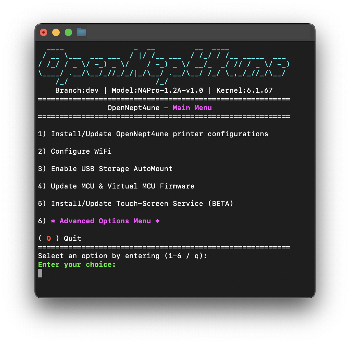

Прошивка OpenNept4une
open nept4une
У большинства пользователей стоковая прошивка не будет вызывать никаких проблем в эксплуатации. Но, если столкнётесь с какими-то мешающими лично вам ограничениями, или захотите дополнительных возможностей, то можно установить пользовательский образ системы.
Из важных по моему мнению особенностей этого образа:
  • Решены проблемы с работой оси Z;
  • Более свежая версия системы и ядра, за счёт чего поддерживается больше Wi-Fi адаптеров;
  • Более адекватная конфигурация принтера.
Полный список изменений по сравнению со стоковой прошивкой можете прочитать на странице проекта. Если можете жить без какого-либо из этих изменений, то очень рекомендую не перепрошиваться т. к. золотое правило 3D-печати - не трогай пока работает.
