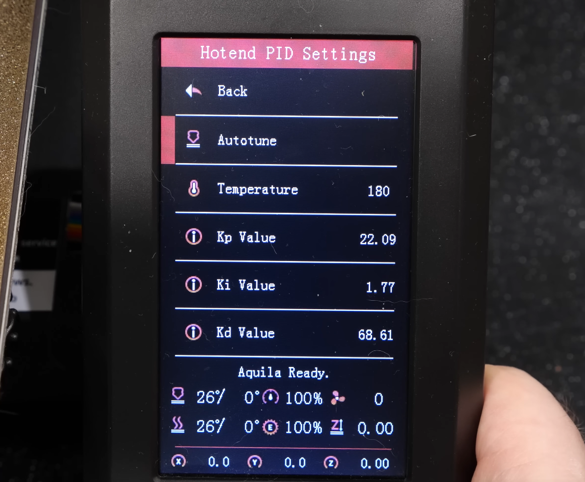

Через экран принтера
В большинстве современных 3D-принтеров, калибровка PID доступна нажатием одной кнопки через экран или веб-интерфейс принтера. В таком случае просто воспользуйтесь этим пунктом меню и следуйте указаниям на экране.

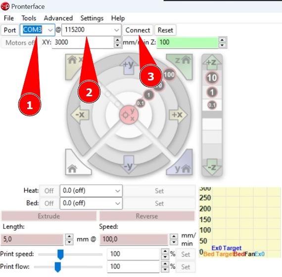

Подключение к этим принтерам происходит по последовательному порту. Обычно у таких принтеров выведен USB type B порт, и в комплекте лежит кабель USB type B -> USB type A. Если это так, то:
  1. Убедитесь, что в системе установлен драйвер для CH340;
  2. Откройте приложение Printrun;
  3. В верхнем левом углу посмотрите, какие COM-порты есть в списке (1). После этого подключите принтер и посмотрите, какой порт появился. Выберите его;
  4. Выберите бодрейт (2) 250000;
  5. Попробуйте подключиться (3);
  6. Если не сработало, то попробуйте изменить бодрейт на 115200.
При успешном подключении должно быть написано Connected, и вывод в консоли должен быть адекватным. Дополнительно проверить, всё ли правильно, можно отправив команду M503, которая должна заставить принтер вывести свои настройки в виде списка G-код параметров.
